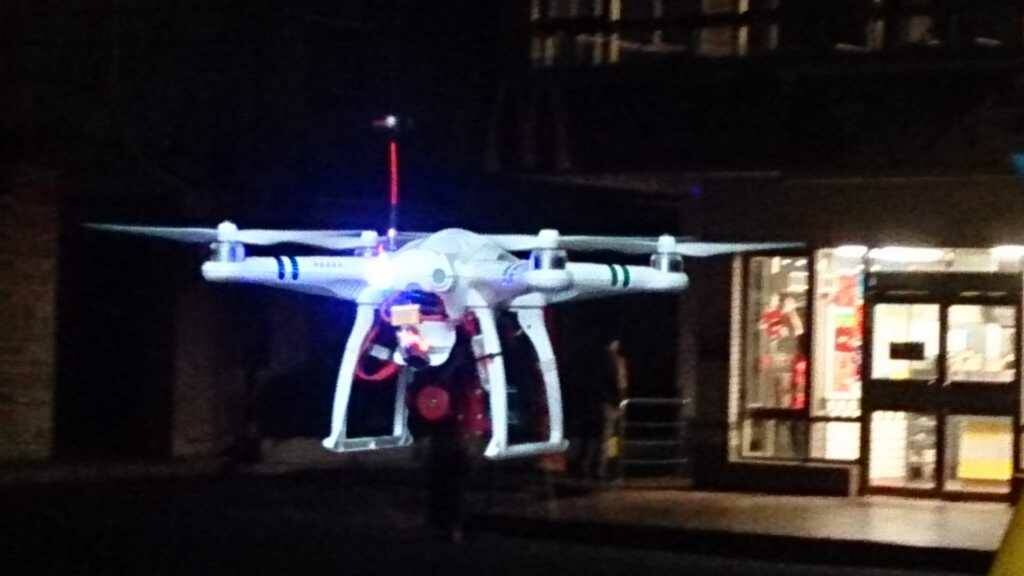

飛了一段時間了,也裝上自己買的雲台,飛行時間比原來的多了兩分多鐘,實際跟理論有所出入,個人認為不錯用
我是用D牌9443槳,測試效率還不錯,飛行時間比原廠還長  詳情 回復 發表於 2014年6月28日 12:21 AM
