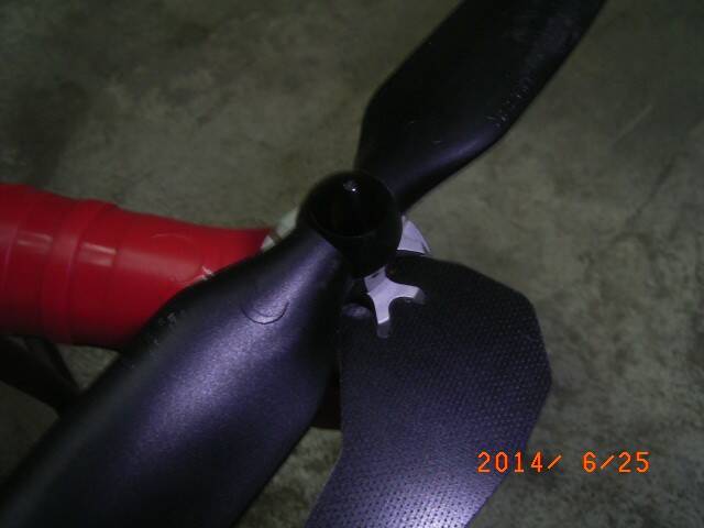

hccpda 發表於 2014年6月25日 12:04 AM
請問照片中這個像扳手的東西是有什麼作用工具?
拆槳專用工具,當槳太緊無法鬆開時
可使用這支專用工具,從馬達正上方對準型狀往下套進去
就可輕鬆將槳轉開!!
