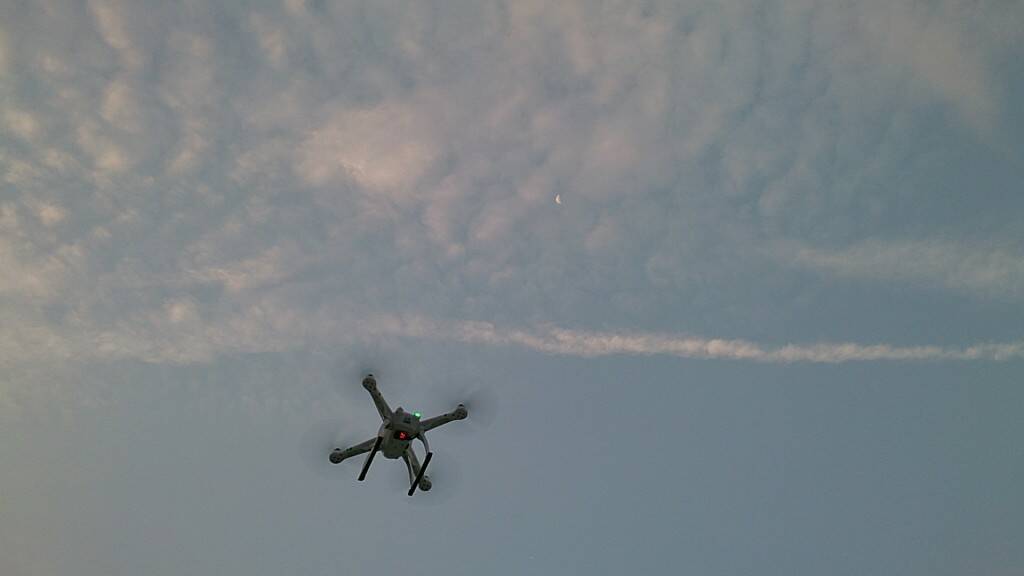

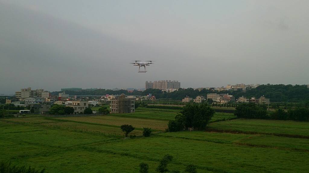

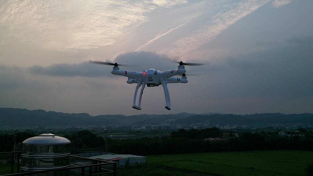

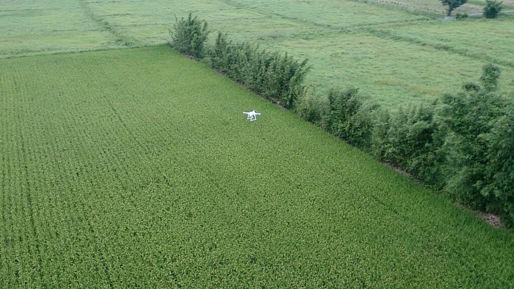

今天的飛行(6/20)
2014-06-20 05.15.53.jpg 2014-06-20 05.19.24.jpg 2014-06-20 05.19.36.jpg 2014-06-20 05.20.26.jpg 2014-06-20 05.30.29.jpg
