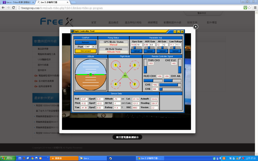

我的機子有2個問題: 1. 無IOC 功能,切換均無作用,在電腦檢測可看到撥桿數值有變化  2. 加油門機子會抖動,請看以下影片(抱歉,攝像機硬掛+畫質差+夜晚 請配合聽聲音),各項校準均做過多次,也升級了最新的0610軟件。請幫忙,謝謝!

ioc若發射有變化,代表飛控軟件已經接收到數值並顯示出來,但若無功能,1,要看您的校正是否正確2,指南針有無問題. 機子會抖動,多是跟飛空有關,可能您要與經銷商聯繫檢查,在這裡小弟無法憑語言分析  詳情 回復 發表於 2014年6月17日 01:11 AM

ioc若發射有變化,代表飛控軟件已經接收到數值並顯示出來,但若無功能,1,要看您的校正是否正確2,指南針有無問題.ioc功能若無,不知道gps鎖定與自反動作是否正常?
機子會抖動,多是跟飛空gain 與aux gain有關,可能您要與經銷商聯繫檢查,在這裡小弟無法憑語言分析

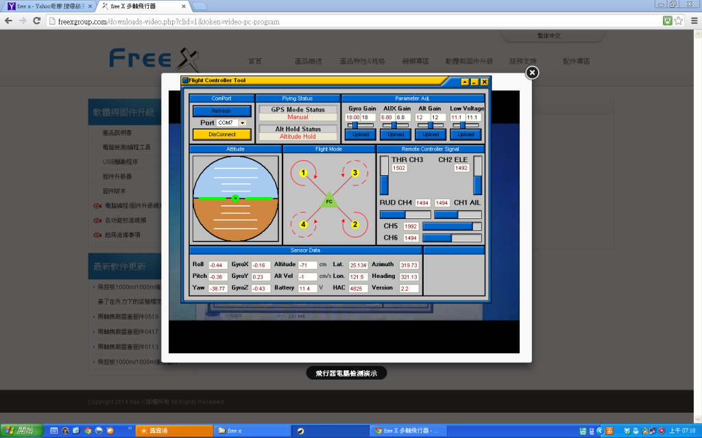

這是電腦檢測數值 (Gain 和 IOC 撥桿開關變化)
1. 飛行時GPS & RTH都正常,三軸校正,中立校正....都OK `,就是開IOC後沒作用`,其實沒這功能也沒差,FPV很少用到,就是加速就抖動這很困擾,我是錄影觀看後才發覺,不然看著機子飛還感覺不出來...
2. 回經銷商那就要等飛歐回國了.... 嘆!!
飛快要不抖還真的不容易, 1. 槳的平衡非常重要,有一點細微的不平衡,就可能在某種轉速下產生共震現象,這種自緊槳我還真不知該如何測試,我只用眼睛看感覺沒有雙槳我就飛了! 2. 雲台/相機,本身共震的問題,避震就是一門  詳情 回復 發表於 2014年6月17日 10:12 AM
