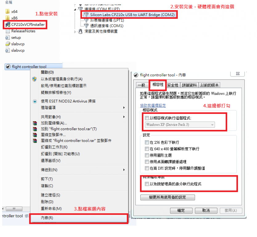

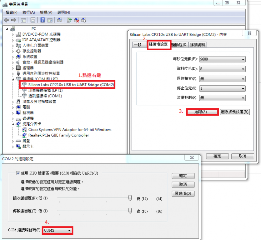

發表於 2014年6月15日 06:52 PM | 顯示全部樓層
羅振益 發表於 2014年6月15日 06:17 PM
我再來試試,謝謝大大...
羅大,電腦部分我還可以,Port號是可以改的。官方是建議 Port 1~10,如果您的電腦port有很多空port建議您可以調整到空port去即可。
  發表於 2014年6月15日 11:14 PM
謝謝J大這麼詳細解圖示!以上我已試過了,還是不行?!我有附上照片,都是出現""Specified device not found"",我的是Com10沒錯!但真的無法"升級"連結,另一個Tool是可以的,有連結有數據!..看看大大有沒其他方式幫我解  詳情 回復 發表於 2014年6月15日 09:21 PM
奇怪,我是WIN7 64BIT,這些沒勾也能使用,不過我是HP NB。  發表於 2014年6月15日 09:12 PM

發表於 2014年6月15日 07:26 PM | 顯示全部樓層
羅振益 發表於 2014年6月15日 05:35 PM
大大好,此三點我在看機子數據前都已做過了!機子數據透過畫面也已經有了,但另一個畫面要升級的畫面有呈 ...
軟體升級是有另外一個程式。
在電腦上面的執行方式跟看數據的軟體執行方式一樣。
差在軟體升級前需在四軸機子通電前,插入原機附帶的usb升級線並且按住按鈕不放後再連接機子的電池。後放開按鈕
再選擇com?即可
謝謝,我有試,還是不行!  詳情 回復 發表於 2014年6月15日 09:33 PM

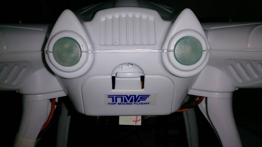

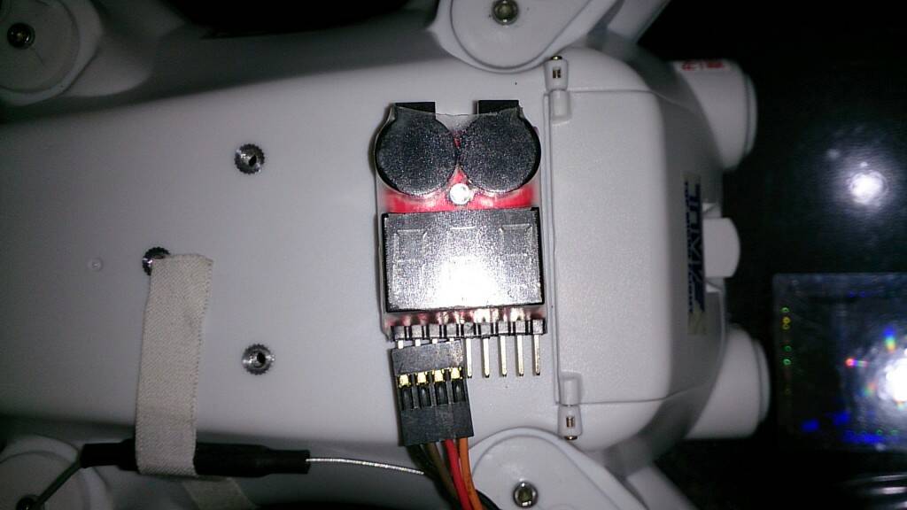

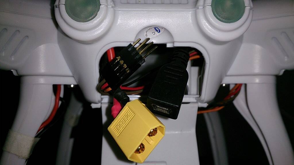

發表於 2014年6月15日 07:57 PM | 顯示全部樓層
飛行船 發表於 2014年6月15日 05:57 PM
參考一下,我也是很輕易就將低電壓警報器連電源接頭一起裝入機艙內空間還剩一點,關艙門很Enjoy ,別弄得 ...
我的FREE X是這樣裝 低電壓警報器的,裝這樣不但可看電壓值,聲音也比較大聲。
這種裝法目前可行,但日後要裝無刷雲台就行不通了,因為佔據預設無刷雲台的位子。其實我也試了 一陣子只要是目視距離都可清晰分辨警報音,真要飛遠非裝OSD不可,警報器作近距離使用。  詳情 回復 發表於 2014年6月15日 08:17 PM
