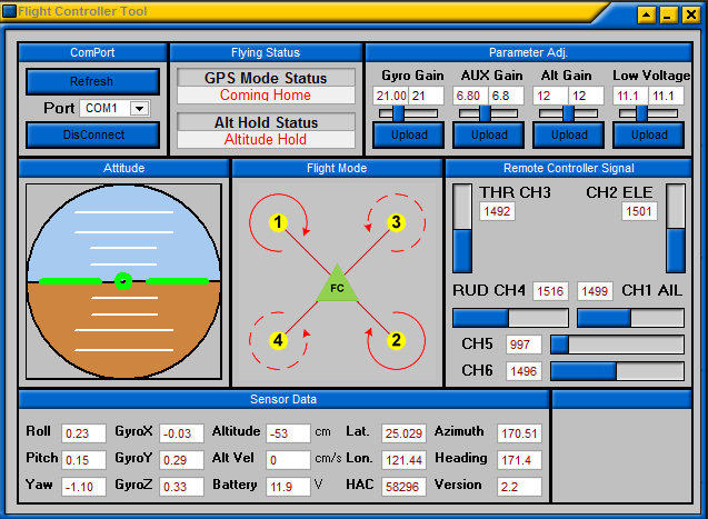

飛大,我放一下我設定的水平圖面給您看看,請幫忙看一下哪邊有問題
您的圖片有兩個問題,但整體姿態目前看不出有不對的地方 1,gain是感度21,原設計是18,過高有可能抖動 2,您的開關在gps rth部分,起飛時就是自返航起飛點, 可能要知道您是在啓動時搖桿位置,是否在啓動後拉錯桿,機子在  詳情 回復 發表於 2014年6月15日 06:29 PM
依球體水平狀況來看是很正常,可是我發現你的GPS感度比出廠建議值18 要高些為21,這部分得請廠商S大來判斷有何影響。  詳情 回復 發表於 2014年6月15日 06:27 PM

Jazn 發表於 2014年6月15日 06:03 PM
 樓主| 發表於 2014年6月15日 06:29 PM | 顯示全部樓層
可能要知道您是在啓動時搖桿位置,是否在啓動後拉錯桿,機子在沒有gps的情況下,應該是啓動後平穩自升高約30公分,之後原點如果有地面效應,就推高約1公尺
之前在香港,模型店員工用右手,但卻會錯意如左手下拉的方式,將ch2後拉,就是起飛後翻
S大您的意思是說 1.基本上我把感度調低,啟動馬達應該會自行飛高30cm (無GPS下) 2.我是馬達啟動後,只有調整右手(油門向上)之後就翻機了. 3.請問我的槳破那塊還能起飛是看看嗎?明天要上班了,沒辦法去飛歐買(他在內  詳情 回復 發表於 2014年6月15日 06:36 PM
