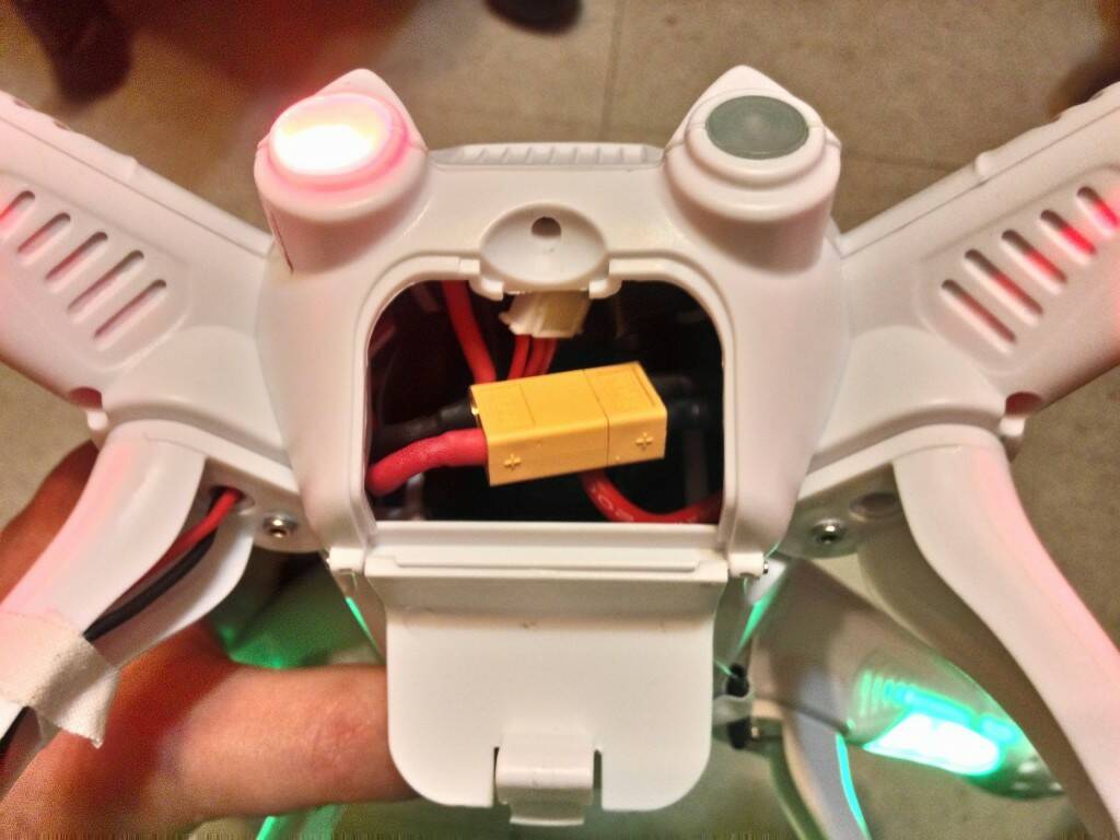

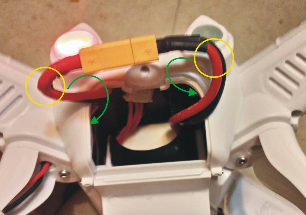

關於電池,小弟是這樣處理,因為機子電源線內部接頭在左側,所以電池的接線就放右側
接上後左右的彎曲線材在機殼內都有對應的空間(黃圈和箭頭)
鏘鏘...線材一定會扭曲,但至少是順勢不是硬塞,可以輕鬆蓋上^^
有智慧的玩家,山不轉路轉,給你很多個讚。  詳情 回復 發表於 2014年6月15日 05:14 PM

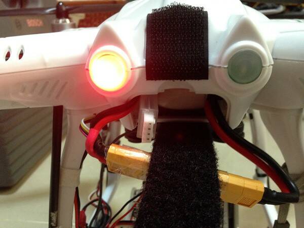

飛了10幾趟,都還沒有蓋上去過,也沒有試著想蓋,一看就不太對!
前二天不小心碰到結果蓋子就脫落,就索性不裝回去了,
改用魔鬼氈,只要電池推進去,然後後上一貼就搞定,方便又快速!
建議蓋子改良一下,電池接線就不用放到裡面去!

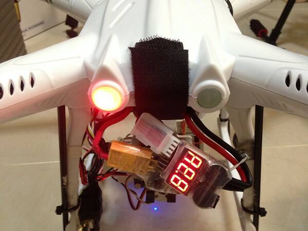

參考一下,我也是很輕易就將低電壓警報器連電源接頭一起裝入機艙內空間還剩一點,關艙門很Enjoy ,別弄得像穿相撲選手裝。  詳情 回復 發表於 2014年6月15日 05:57 PM
