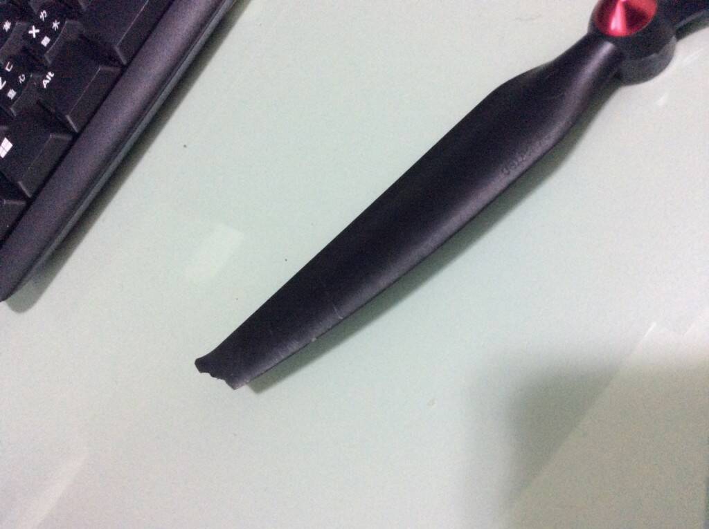

有人可以指導一下嗎?我沒飛離開地面過。新莊。
J大 你是左手油門還是右手油門,作完檢測後,天氣不錯的話 找個空曠的場地,上電,確認一下正北方(藍燈亮) 等右方綠燈開始閃爍,抓到GPS後就可以準備升空啦  詳情 回復 發表於 2014年6月15日 12:16 PM

我是右手油門,一起飛就翻機。有個䒂已經因為翻機小部分破損。  詳情 回復 發表於 2014年6月15日 12:26 PM

我是右手油門,一起飛就翻機。有個䒂已經因為翻機小部分破損。忘了說,我有起飛前確認正北,轉兩圈跟45度,另外也有校正中心點。這樣還能飛?
J大 槳破損,建議是不要用囉! 一起飛就翻掉 先接電腦檢查一下水平及磁力計 都正常的話才再裝上槳去試喔 不然就像L大說的,送回經銷商檢測一下,或是找F大他可以幫你 我在台中可能離你遠了點  詳情 回復 發表於 2014年6月15日 02:30 PM
你有做水平校正嗎,這點也很重要  詳情 回復 發表於 2014年6月15日 01:22 PM
如自己無法排除問題,建議回購買的經銷商尋求幫忙!!  詳情 回復 發表於 2014年6月15日 12:37 PM
