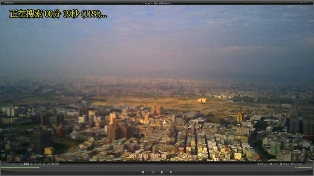

y大
     這是剛剛我從環中這邊拍過去水湳那邊的,鏡頭不會晃動及水波
     但是錄影那顆真的太low了,還是果凍嚴重
     我在水湳那邊是鏡頭外掛1電池飛,6分鐘下來剩11.8
     在環中這邊,接小F的電池,飛了8分鐘下來剩11.6
     感覺好像不需要為了鏡頭多掛電池
