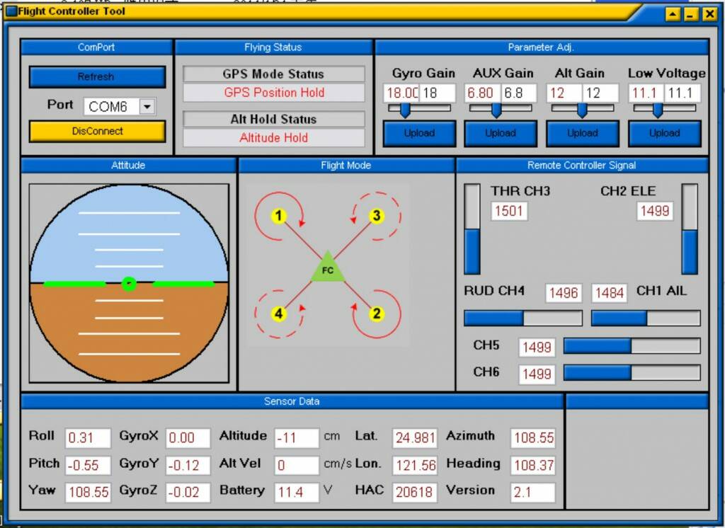

大大你可以到官網看教學影片如何用電腦檢測軟體去檢查
還有須先在官網註冊才能下載安裝USB安裝驅動軟體
感謝 lsb1575 大回復
影片看了~這是我的截圖請幫我看有不正常之處嗎?
謝謝!
大大是否可拍個檢測時的影片PO上來 也許官方大可以幫你看是否正常 檢測時要切到一般模式就可以!!  詳情 回復 發表於 2014年6月12日 01:39 AM
發表於 2014年6月12日 01:39 AM | 顯示全部樓層
james0215 發表於 2014年6月12日 01:31 AM
感謝 lsb1575 大回復
謝謝!
大大是否可拍個檢測時的影片PO上來
也許官方大可以幫你看是否正常
檢測時要切到一般模式就可以!!

這樣的內容資訊不知道夠不夠讓官方大判斷並協助我~~ 謝謝!  詳情 回復 發表於 2014年6月12日 02:32 AM
謝謝!
官方大已在1153樓回答你的問題 轉貼回文內容 剛看了您的影片,心臟部分,並沒有發覺有很大的問題 所以您的馬達與電變可能要測試,有可能摔機時電變某些參數錯誤如行程重啓等,目前看不出來 飛歐回來時會招回換件,只  詳情 回復 發表於 2014年6月12日 08:19 PM
這樣應該足夠 就等官方大幫你看看  詳情 回復 發表於 2014年6月12日 09:23 AM

昨晚趁沒下雨到第一次到戶外試飛
有確認GPS信號(綠燈)閃爍約兩分鐘才升空
升空後切GPS定點後,機子會在大約直徑3米範圍內緩慢亂飄移,也會高低變化(幅度較小)
期間有做過USB中立點校正,也有確認磁力計正北藍燈
昨晚有風但不算太大
請問這樣是可以如何改善呢?磁力計三軸要重新校正嗎?
謝謝
大大你先做機子平衡點校正,在試飛看看 如GPS定位還是會超過1米以上飄移 就要進行機子3個軸向磁力計校正(請參考教學影片)  詳情 回復 發表於 2014年6月12日 09:36 AM
