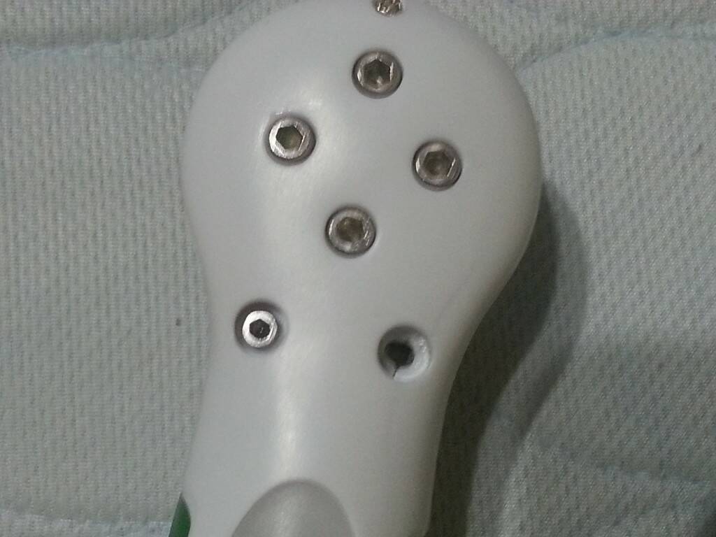

今天,我去換了我的free x,前幾樓有說過我的小f掰咖,領機回家後才發現LED燈一隻腳不會亮,原本飛歐老闆是要直接換新機給我,(先說明我的小f到手幾天了,因一直下雨,所以到現在還沒升空過),因我已將小f塗上顏色,所以老闆說只能維修LED無法換整機,我說沒關係,反正會亮正常就好,重點來了,當飛歐老闆將小f螺絲鬆開後,我跟他同時傻眼,小f的腳鎖馬達有四顆螺絲,最外端有一顆小螺絲跟鎖馬達那四顆螺絲後面有兩顆螺絲,這三顆是鎖上下殼,剛剛說的重點就是,後面那兩顆螺絲殼裡面的固定柱斷兩根,其它腳的固定柱都裂了,飛歐老闆直接說不要修,我直接換新機給你,這時剛好泉速官網教學影片中那位先生也到現場,(因為他們有其他活動)飛歐老闆說是不是你們組裝鎖太緊造成斷裂?泉速那位先生說不可能,他是說有可能原本塑料注入口是靠近機身,後來有改靠近外端會不會因此造成斷裂,當下他也立刻拍下照片回傳修改,他允諾會改善,有問題他們一定會解決,可能到時會召回換殼。以下為個人猜測,
1.有同好說螺絲沒鎖緊,今天我看現場拆解的小f,馬達螺絲是有上防鬆膠,斷裂為上下殼支撐柱,我是想發現沒鎖緊的同好,應該不是沒鎖緊,而是已經有裂痕或是斷裂了,所以才會感覺沒鎖緊,因為這涉及保固易碎貼紙,沒拆開很難判定。
2.我今天在飛歐老闆那,看到他真的忙翻了,出機前要幫設定,確定檢查無誤,因為交到其他經銷商不見得會幫設定,有可能直接給消費者,反正出了門摔機就不關我的事,是你自己不會飛,至於有些還沒收到貨的大大,請再多點耐心,有可能還再除錯,有哪些問題就交給我們這些白老鼠吧!在此很感謝飛歐老闆,我連續去了幾天,還麻煩你,謝謝囉。
3.今天有幸遇到泉速影片中那位先生,他的解決態度非常誠懇,只要有錯他們會馬上修正解決,他也有透露新殼會將電池艙的支柱拉開些,以便放入寬一點的電池,雖然上市到現在有些小瑕疵,但是肯這樣認真負責的廠商真的不多,常常遇到都是回答是使用者問題,還沒收到小f的大大,請耐心等候,大家都想要一台完美的機子,因發現問題除錯而延遲出貨,至少到手上會比較放心。

發表於 2014年6月10日 02:48 AM | 顯示全部樓層
kuoyiru 發表於 2014年6月9日 08:33 PM
補上 機殼,腳架裂痕照片
大大你好,你第二張圖就是我說的支撐柱,殼會出問題的好像都是那裡,要等泉速的解決方法了
感謝大大詳細幫忙解惑  詳情 回復 發表於 2014年6月10日 10:54 AM
