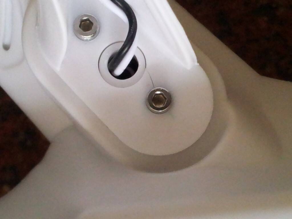

發表於 2014年6月9日 07:03 AM | 顯示全部樓層
kuoyiru 發表於 2014年6月8日 11:55 PM
剛剛檢查一下,發現真的也裂開了,腳架鎖螺絲的地方也有裂痕,可見外殼及其他部品塑膠品質確實是有很大的問 ...
有圖有真相
看來這不是單一只有我發生 可以更加確定我們的懷疑(工廠組裝時就不敢鎖緊,怕會裂掉????) 新品整機螺絲除了馬達下座鎖很緊,其他地方很多都鬆鬆的 馬達墊片的部份,我是新品就有,但是檢查發現數量少三個  詳情 回復 發表於 2014年6月9日 10:04 AM

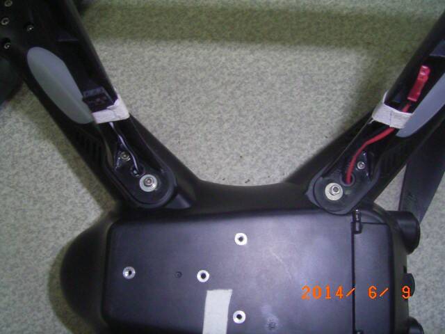

發表於 2014年6月9日 09:45 AM | 顯示全部樓層
本帖最後由 lsb1575 於 2014年6月9日 09:47 AM 編輯
kuoyiru 發表於 2014年6月9日 07:03 AM
有圖有真相
個人新機子來就將腳架內邊4顆螺絲,套上孔徑3.2mm的平墊片
讓螺絲與腳架受力面積增加,因腳架內部這4顆螺絲,機子重落地時承受的力量是比較大的!!
螺絲鎖上時有沾強力膠做防鬆處理!!
套上墊片讓腳架與螺絲受力面積增加
套上墊片讓腳架與螺絲受力面積增加
這樣加墊片是正確的觀念,增加受力面積減少壓力,才不容易受較大壓力就破裂,先自行買墊片自力救濟一下,後續看是否可請廠商提供墊片補強。  詳情 回復 發表於 2014年6月9日 08:20 PM
發表於 2014年6月9日 10:04 AM | 顯示全部樓層
本帖最後由 yp1018 於 2014年6月9日 10:29 AM 編輯
有圖有真相
看來這不是單一只有我發生
