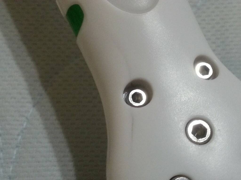

今天早上如約帶著我的小X到水南經貿園區,與眾飛友交流,到了現場(幾位版上的大大也有來)有自組6軸,小白2,QRX350

現場眾飛友仔細研究一下小X,發現一個問題,靠近馬達下座的地方,出現黑色螺紋,不知道各位大大的會不會這樣,擔心往後會裂開
整機螺絲沒有用力逼緊,飛友有用起子試一下還說太鬆,他的小白2都用力催.
剛剛看了一下我的FreeX,左後腳馬達螺絲孔附近是正常的,但把螺絲鎖緊後會隱約出現一條黑色痕跡,螺絲再放鬆就正常了,看來是裂痕沒錯...  詳情 回復 發表於 2014年6月8日 08:38 PM

yp大 從yp大的描訴小X的GPS定高穩定度優於小白 這讓買小X的飛友沒白等了 依照片看馬達座底殼那應該不是裂痕 你可以用指甲去摳摳看是否平面有不平,如果是平順就不是裂痕 馬達螺絲緊度要剛好鎖緊就好,  詳情 回復 發表於 2014年6月8日 04:57 PM

發表於 2014年6月8日 04:57 PM | 顯示全部樓層
本帖最後由 lsb1575 於 2014年6月8日 05:37 PM 編輯
yp1018 發表於 2014年6月8日 04:41 PM
今天早上如約帶著我的小X到水南經貿園區,與眾飛友交流,到了現場(幾位版上的大大也有來)有自組6軸,小白2,QRX ...
yp大
從yp大的描述小X的GPS定高穩定度優於小白
這讓買Free X的飛友沒白等了
依照片看馬達座底殼那應該不是裂痕
馬達螺絲緊度要剛好鎖緊就好,之前有跟你提到螺絲可沾一點強力膠在鎖上,螺絲就更不容易鬆!!
提醒你底殼下方類似散熱孔的孔,出廠就是不透孔的喔!!
這是原廠故意封起來的,不要自己去挖孔喔!!
謝謝提醒 機殼上蓋,原本開好的孔,有幾個有(肉力阿)  詳情 回復 發表於 2014年6月8日 05:55 PM
現場當下大家有討論這個問題,有幾位飛友(其中有塑膠射出相關知識)也仔細撫摸,表面非常光滑平順,我是擔心往後會裂開 討論分析可能機殼模子開的不是很好,螺絲逼緊,會造成黑色螺紋,會不會是這個原因,才會新品整機除了馬  詳情 回復 發表於 2014年6月8日 05:31 PM
發表於 2014年6月8日 05:31 PM | 顯示全部樓層
本帖最後由 yp1018 於 2014年6月8日 05:52 PM 編輯
lsb1575 發表於 2014年6月8日 04:57 PM
yp大
這讓買Free X的飛友沒白等了
討論分析可能機殼模子開的不是很好(溫度不夠???)螺絲逼緊,會造成黑色螺紋,會不會是這個原因,才會新品整機除了馬達座,其他螺絲幾乎都鬆鬆的,
樓上我有描述,我把鬆的個螺絲稍微轉緊一點點,飛友還說太鬆
有拿到機子的大大,不知道是否有跟小弟一樣的情況
有勞skyartec大大幫忙解惑一下
個人覺得不是白老鼠,freeX物超所值
yp大 個人對塑膠加工也略懂,如不是裂痕你就可以放心飛沒問題 如上蓋電變通風孔有點塑膠屑,可能射出時壓力調的過大造成的 大大如覺得怪怪的可用小支鑽石銼刀稍微修一下 我的機子的上通風孔是沒有明顯塑膠屑!!  詳情 回復 發表於 2014年6月8日 06:07 PM
