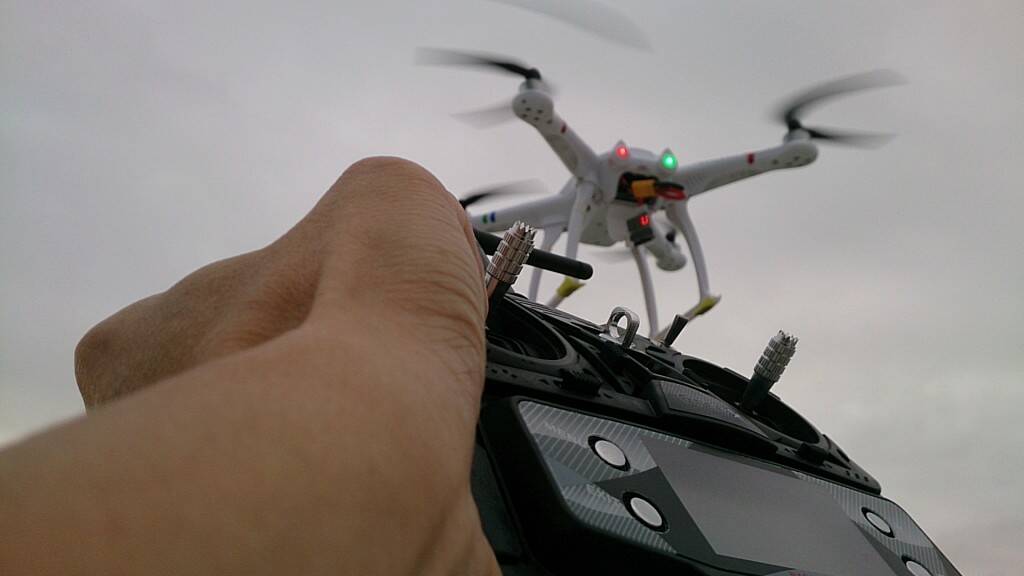

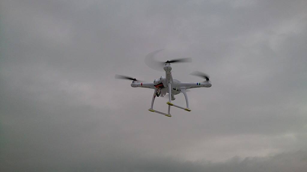

起飛前三個開關位置建議,左肩上方(HOLD),左上方(ALTITUDE),右上方(OFF),在地面等GPS燈閃爍2分鐘,並檢測正北時,指南針亮藍燈,這時再起飛1.5米高,切右上方GPS,左肩上方如要飛遠,就切 BACK TO HOME。無頭飛行是好玩用的,因為飛遠不清楚方向直接切自返就行,等到能辨識機體前後左右,自返再切回GPS,所以我最常用的開關,都是右上方那三段開關而已(off/GPS/BTH)。
今天清早無風,在家爽飛,不能免俗的,一定要自拍。
各位FREE X飛友,機體落地後翻車的是否喊一下『有』,我飛12趟翻了兩趟,第一次是意外,落地再飛,沒發現開關切在自返,馬上變金龜子,第二次是側風落地,關油門側傾45度,兩隻槳磨地。
