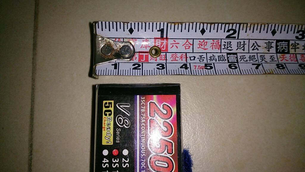

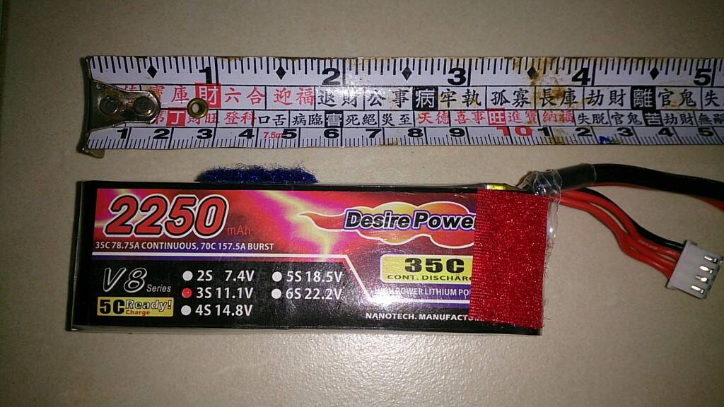

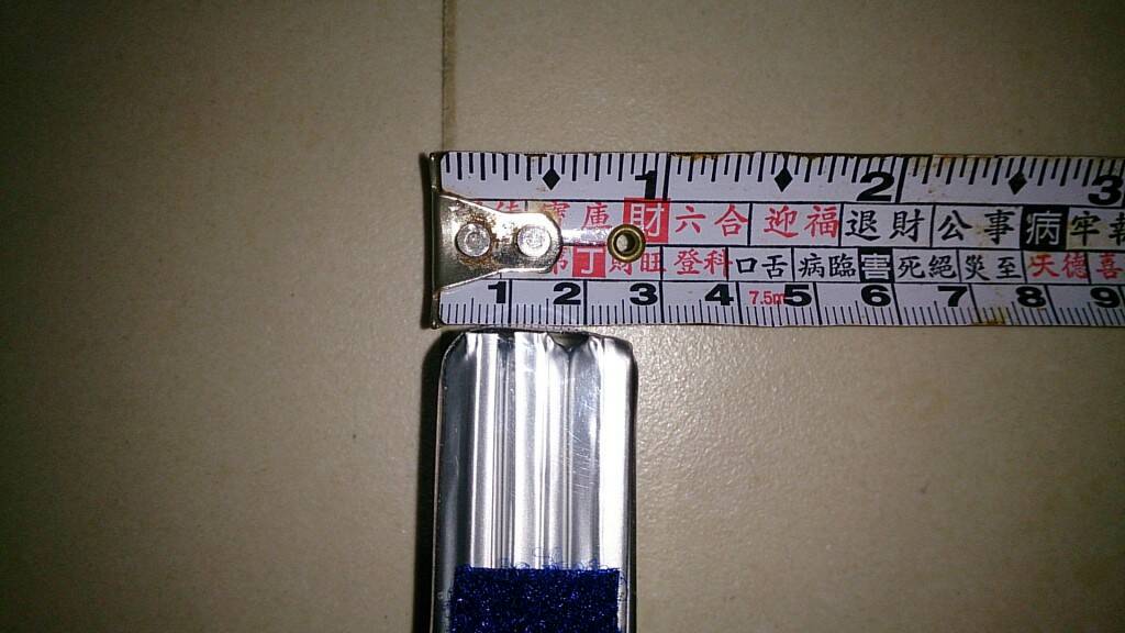

其實一般的11.1V2250電池尺寸大約差不多,這組DESIRE POWER 電池在一般網購模型店都找的到,QR X350裝得下,能飛7.5分鐘,FREE X 裝得下,能飛12分鐘,ALIGN 500E 裝得下,能飛9分鐘(11.1V串聯成22.2V)。插頭使用 XT60
尺寸為:109*30.1*20.4mm

如果有尺寸的話最好,FREE X 的電池艙,我覺得不容易量,或許帶四軸去模型店合合看。但我認為2850容量與原廠2700容量相差不大,建議買原廠的,因為我發現原廠電池2700mAh ,尺寸居然比我買的2250mAh還要小。 我是因  詳情 回復 發表於 2014年6月4日 08:51 PM
我是因為原先就有2250的電池,不然我也想多買幾顆原廠2700的電池。
