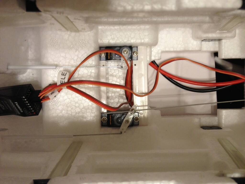

如附圖。下方是rudder的伺服機,接電以後就這樣偏一邊。我把它插在接收上副翼的位置,同樣的情況。
上方是升降舵的伺服機,略偏一點點,應該還好。副翼的伺服機正常。好是rudder伺服機本身的問題。

把正常的副翼伺服機插到接收的rudd如果正常那就是rudd伺服機有問題了
掃齒或是拆開把齒輪拿起來後把定位器轉反方向90度轉正裝回去看會不會再轉90度
還有問題就差不多要換一顆了
