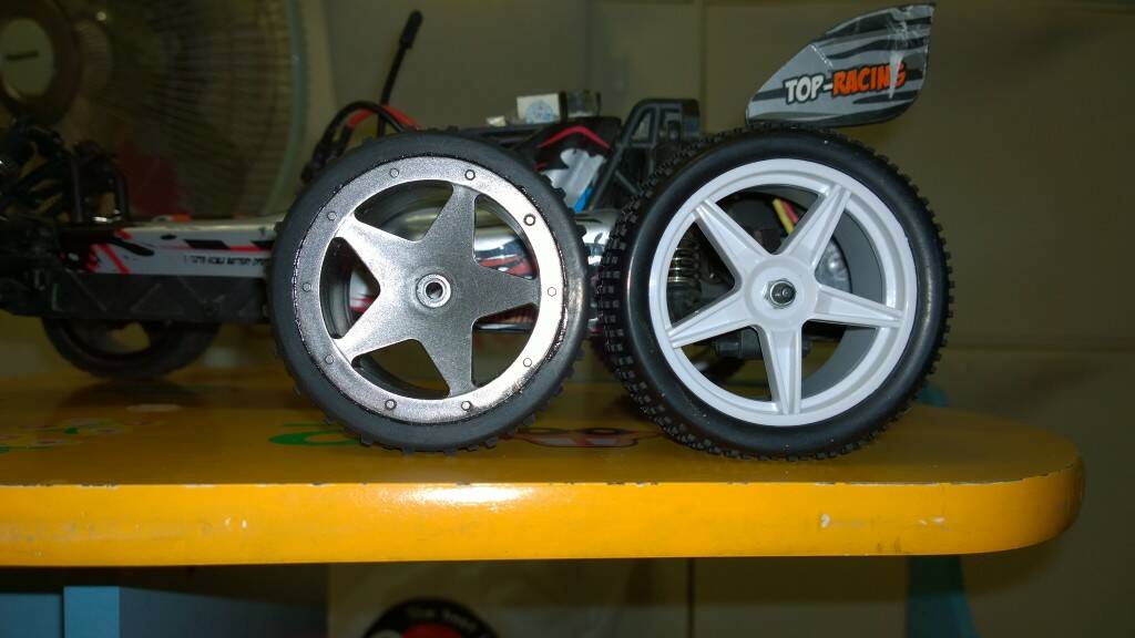

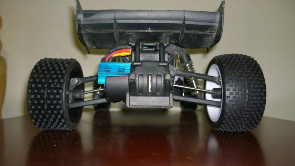

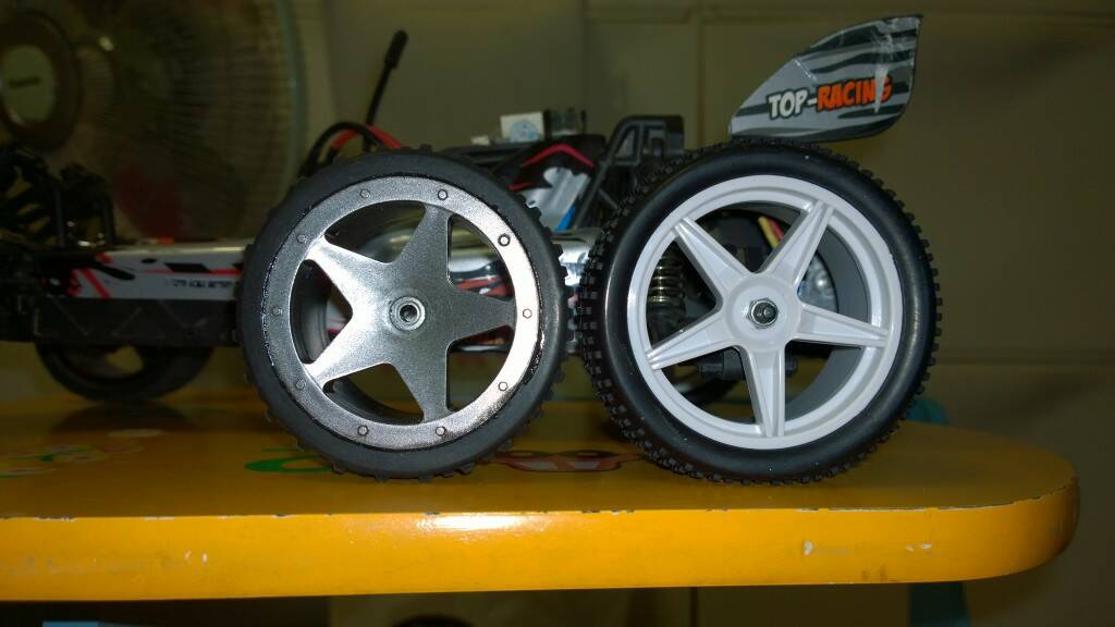

我從掏寶掏回來的輪框組已經到手囉
我買的是白色五爪框.所以裝上L202遠看
前輪銀色框....後輪白色框....阿差不多啦!
這組輪胎框組的輪框跟L202的原廠框直徑一樣
胎皮不落地量測外徑是84mm左右.但是它的內襯是平的.胎皮又很薄很軟
所以裝上L202著地後輪胎面是會被壓成平的
這樣一來這輪胎框組的直徑其實跟L202很接近

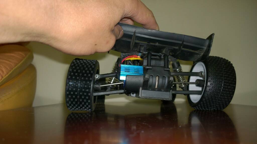

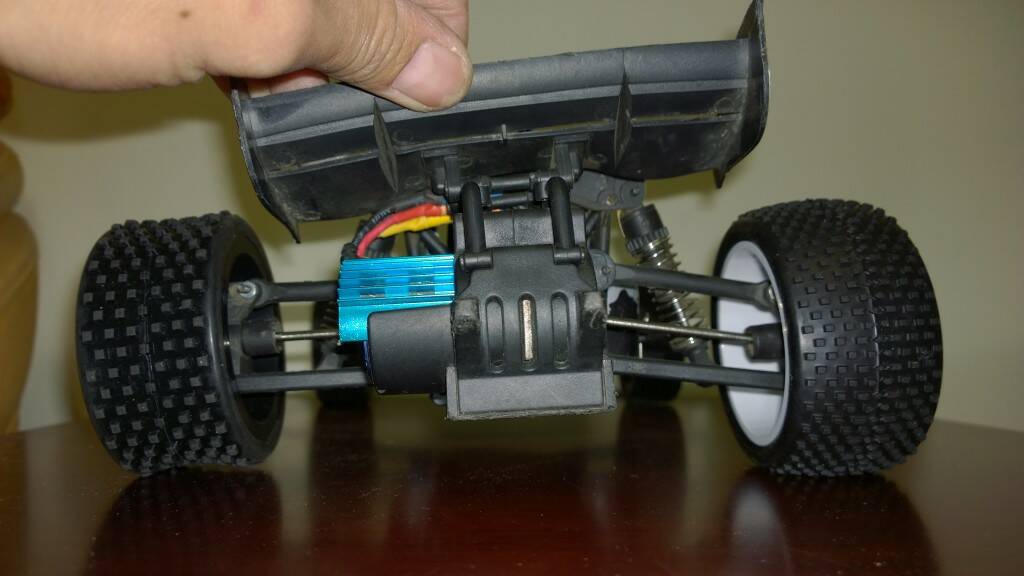

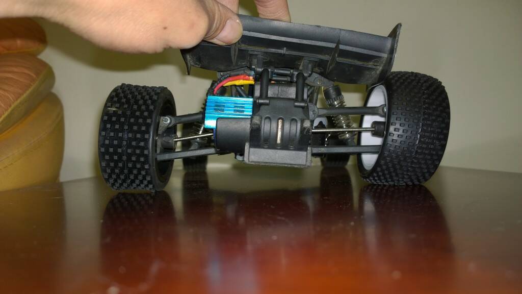

左後輪L202原廠輪胎..右後輪1/10輪胎
原廠輪胎無內襯所以胎面有些內凹.只適合跑沙地
原廠後輪胎過彎車身頃斜時輪胎著地面很容易懸空

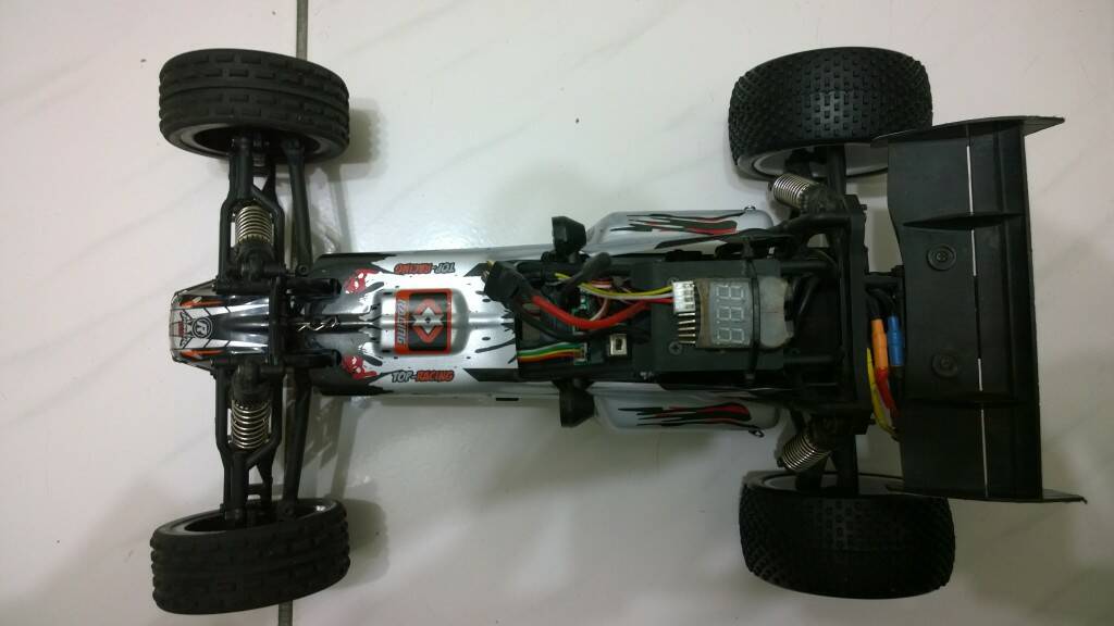

只有後輪更換成對岸買的白色五爪框+方丁胎&公路胎各一對
前輪框我有買了兩對AE.B4專用的碟型框,請我弟幫我加工軸承孔
以便裝上5*10*4的軸承,但是目前音訊全無,不知道改好了沒?
其實L959&L202的前輪用原廠的就好,因為2WD車幾乎只有後輪會磨耗而已
大約換5~6對後輪才換一對前輪而已
現在很多2WD的車前輪也是12mm六角輪座,所以很難找到尺寸合用的輪框拿來改軸承給L959&L202裝前輪
