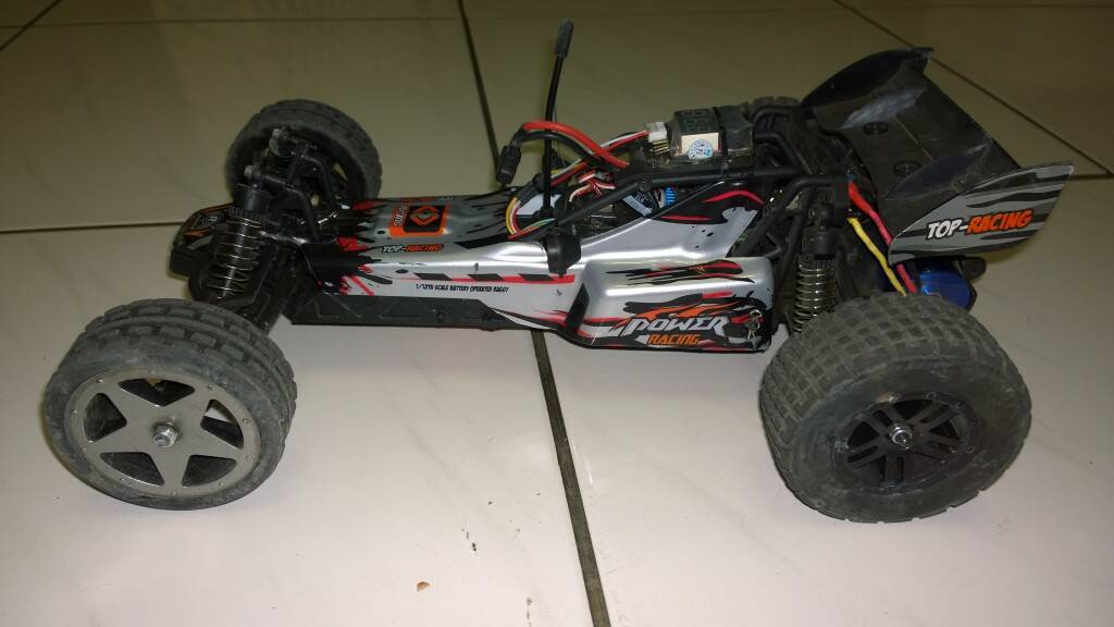

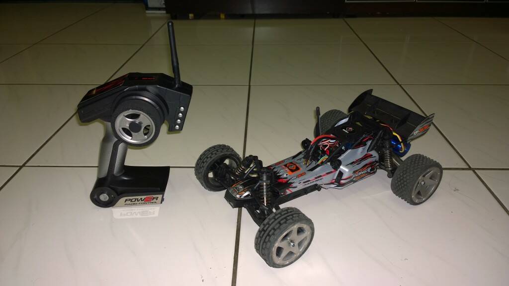

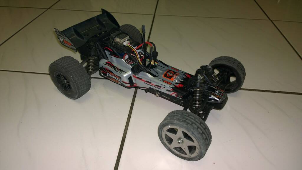

L202 PRO
L202與L959只有這些差別
L202與L959只有這些差別

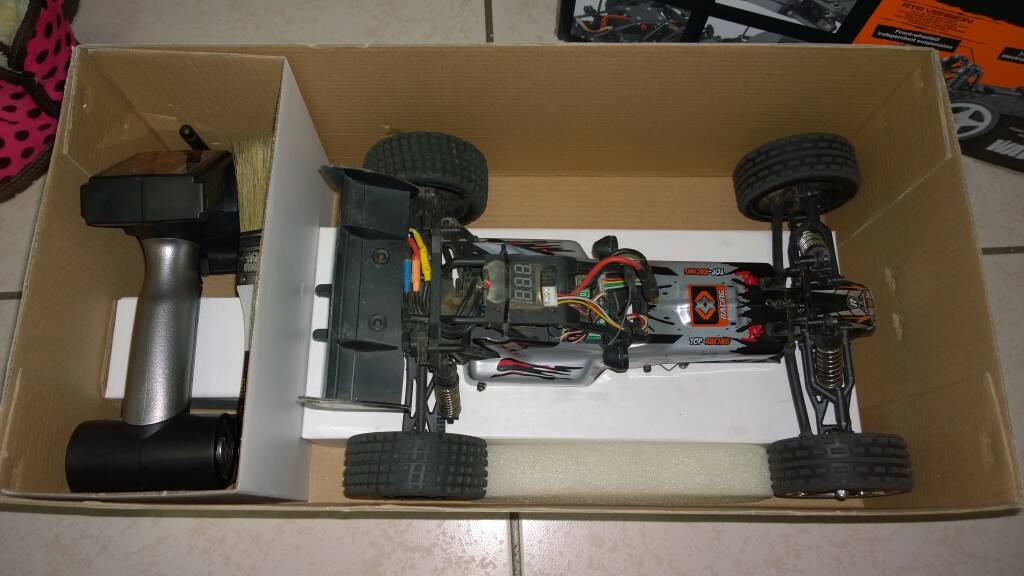

開箱
開箱
開箱
落地
出門時帶電瓶及充電器
外出玩車帶電瓶加充電器就可以玩一整天
外出玩車帶電瓶加充電器就可以玩一整天

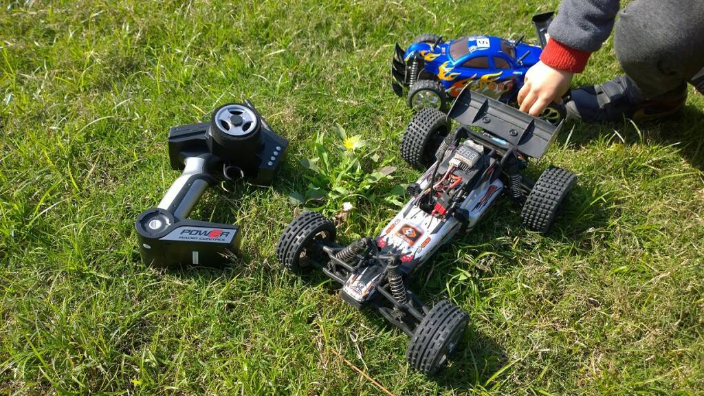

與兒子到公園草地玩車
跟兒子的車拍一張
跟兒子的車拍一張

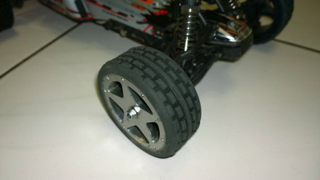

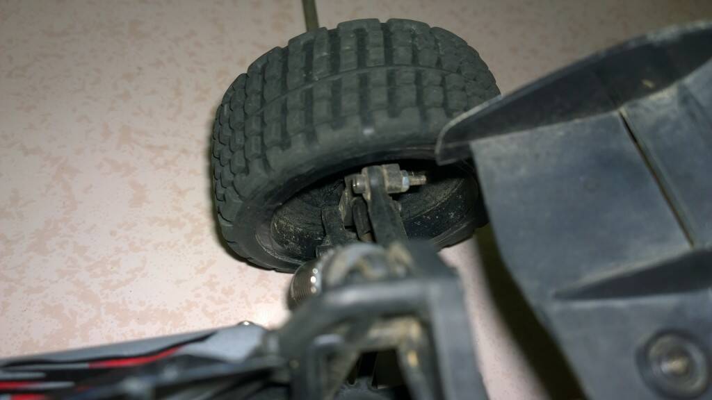

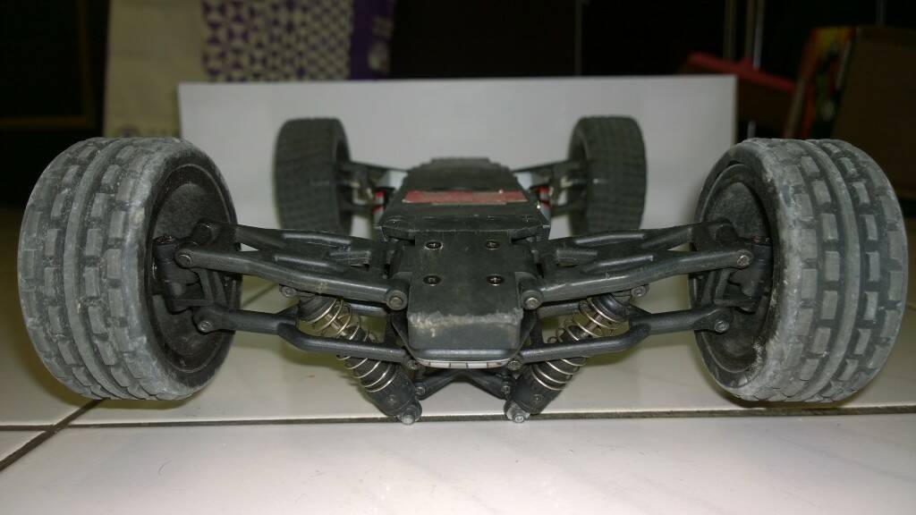

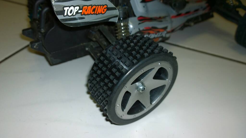

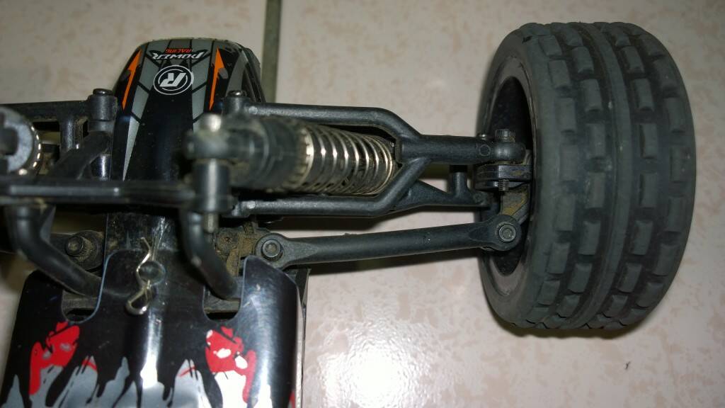

前輪
前輪
前輪

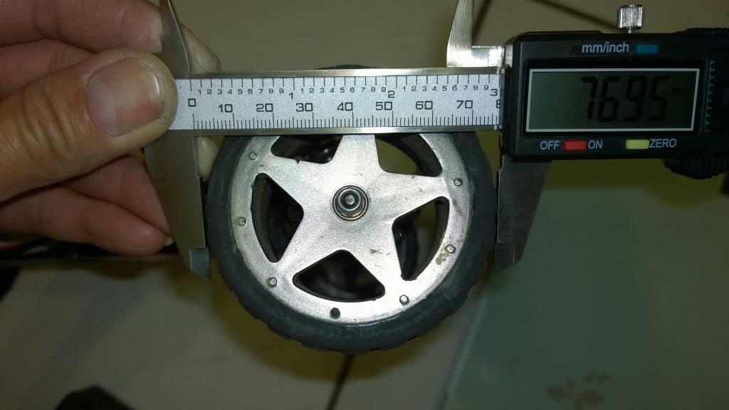

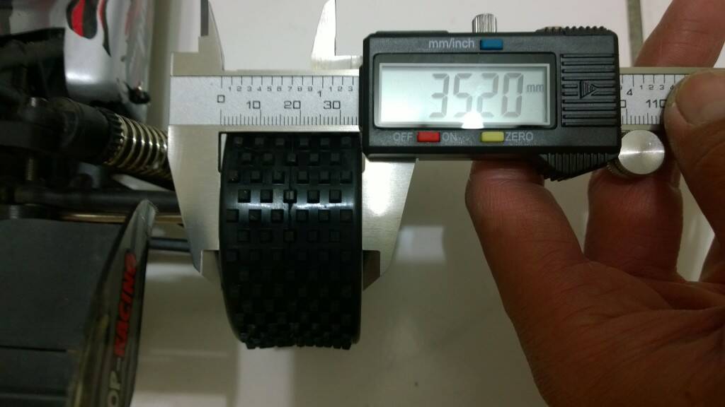

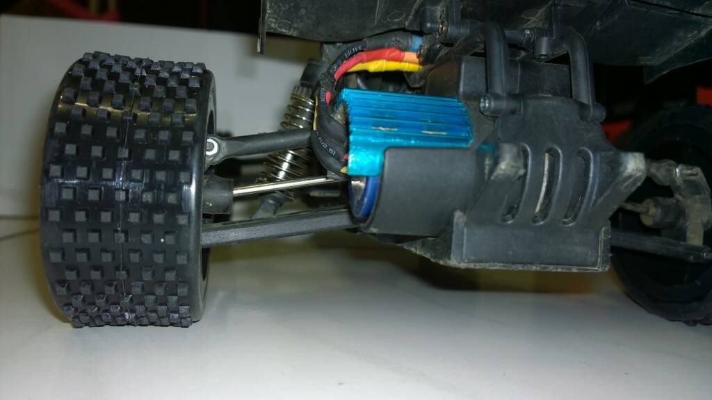

後輪
後輪
後輪

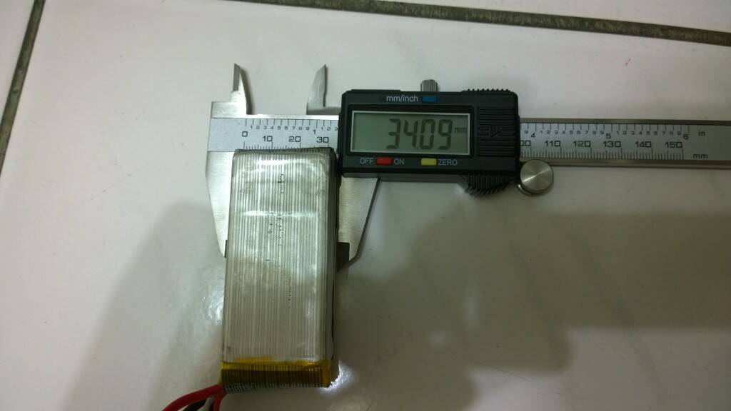

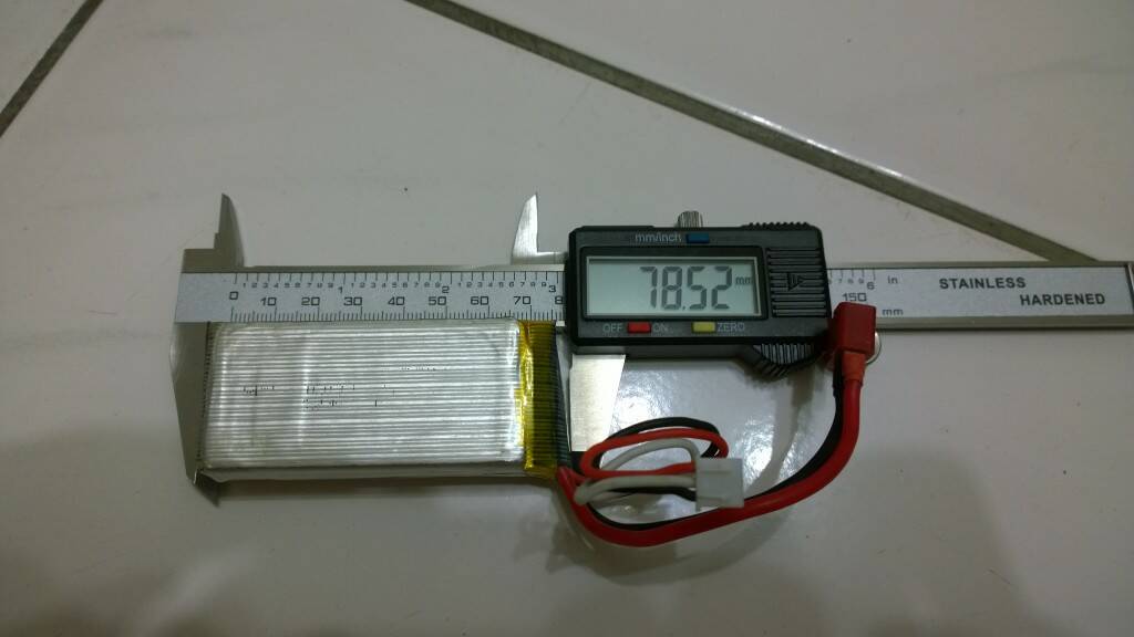

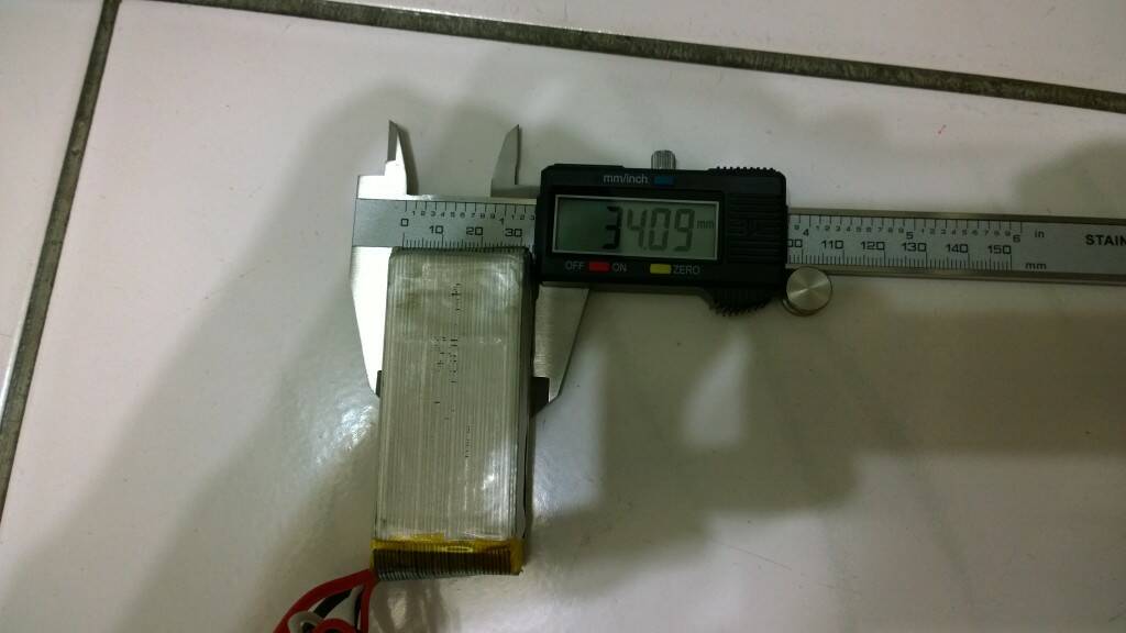

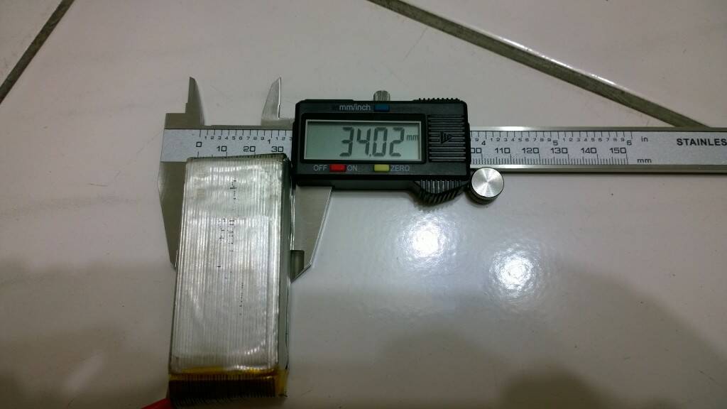

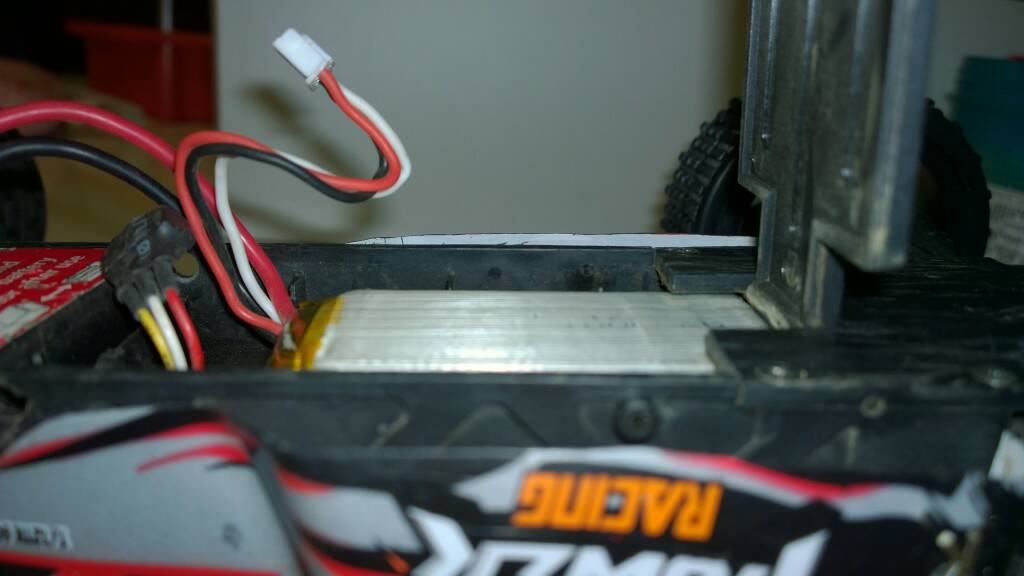

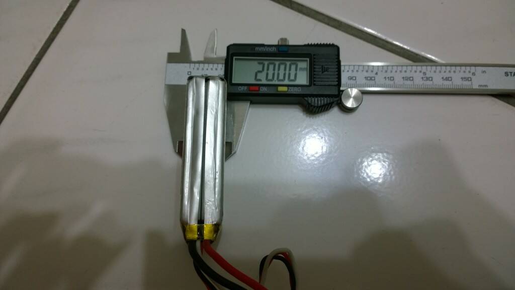

原廠電池1800mAh
電池長度
電池長度

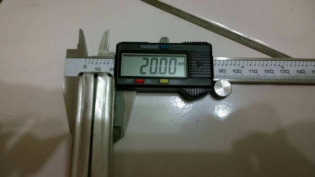

電池寬度
電池寬度
電池厚度
電池厚度

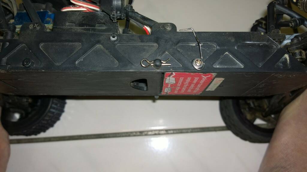

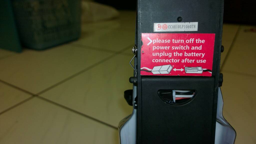

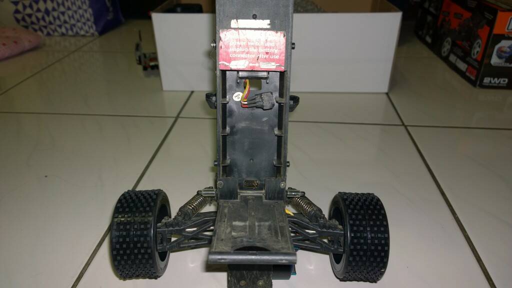

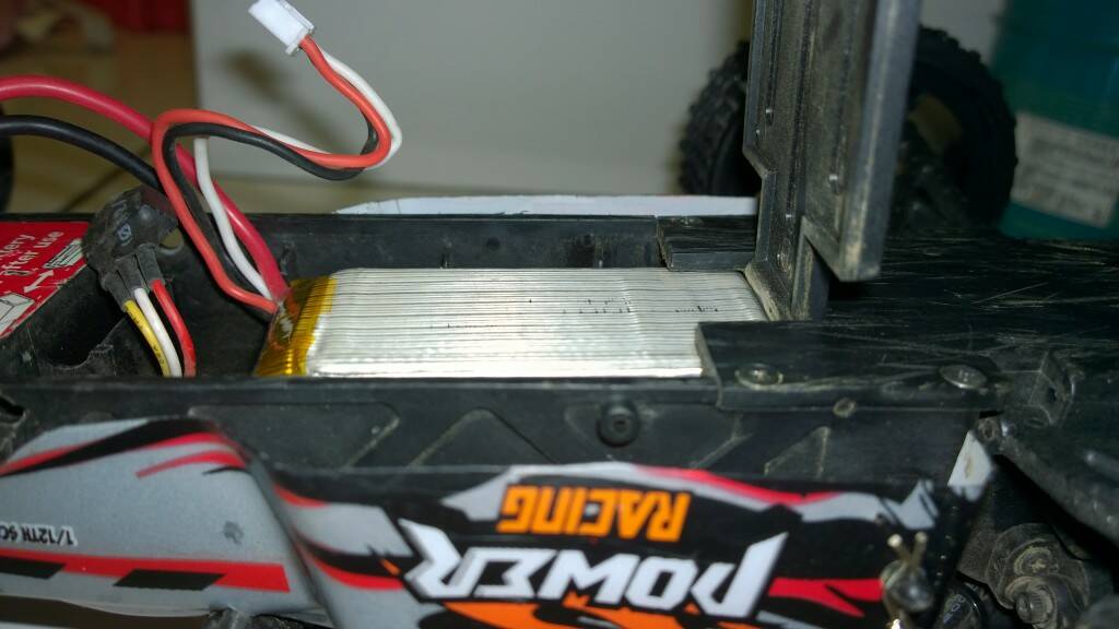

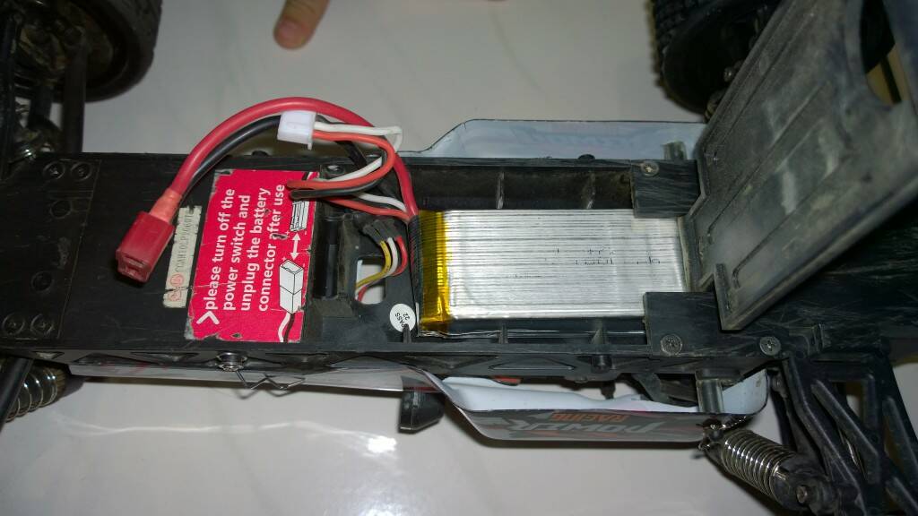

電池倉
電持倉
電持倉

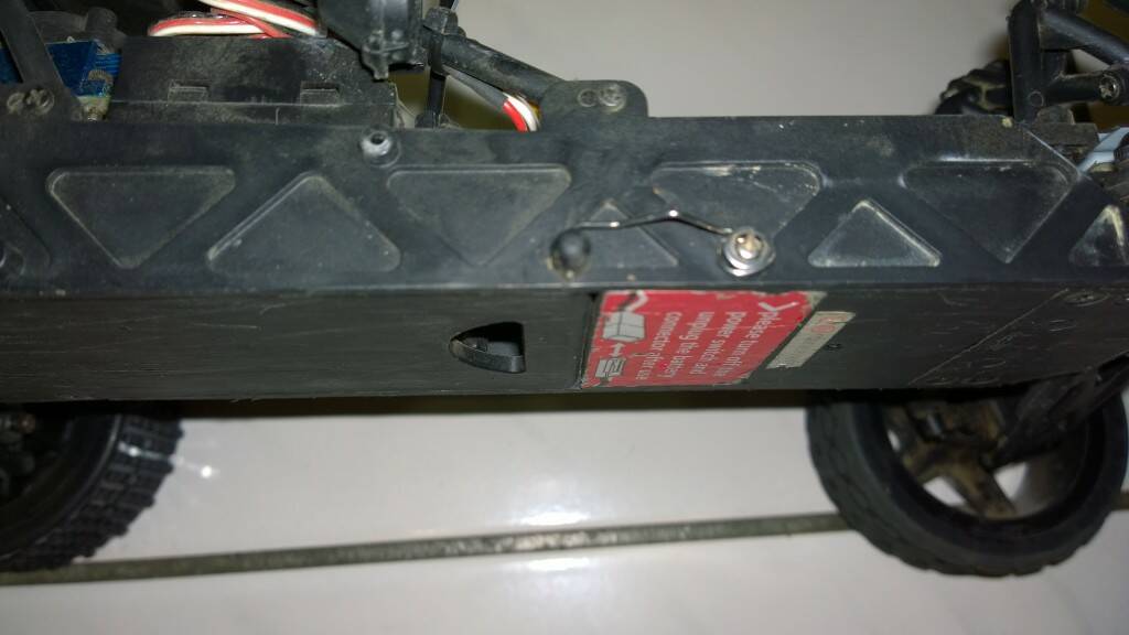

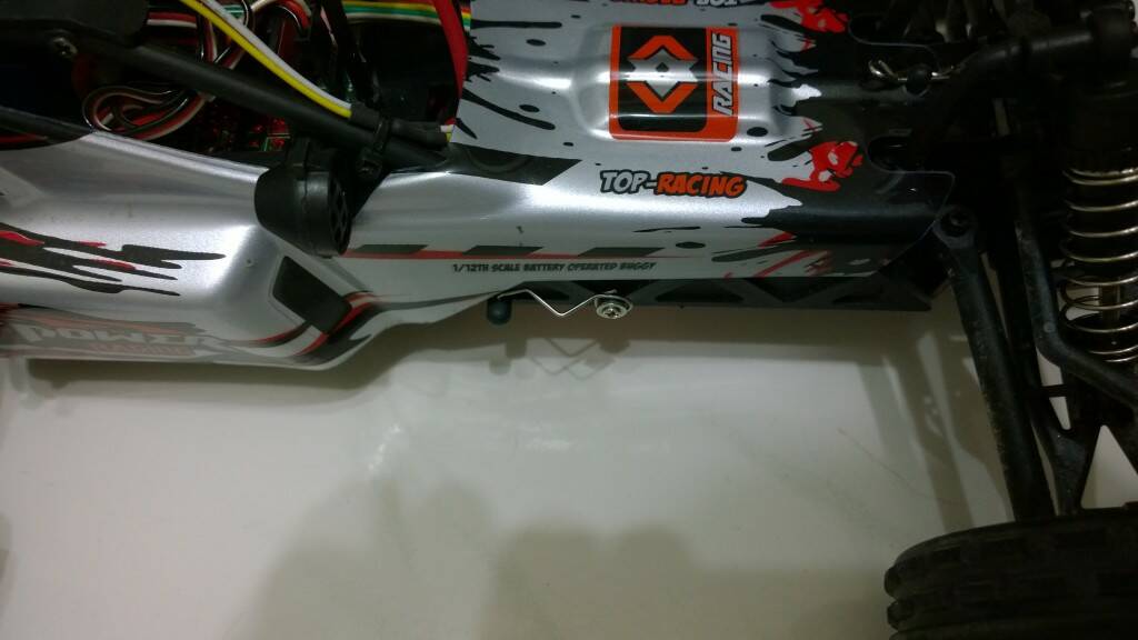

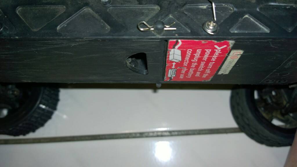

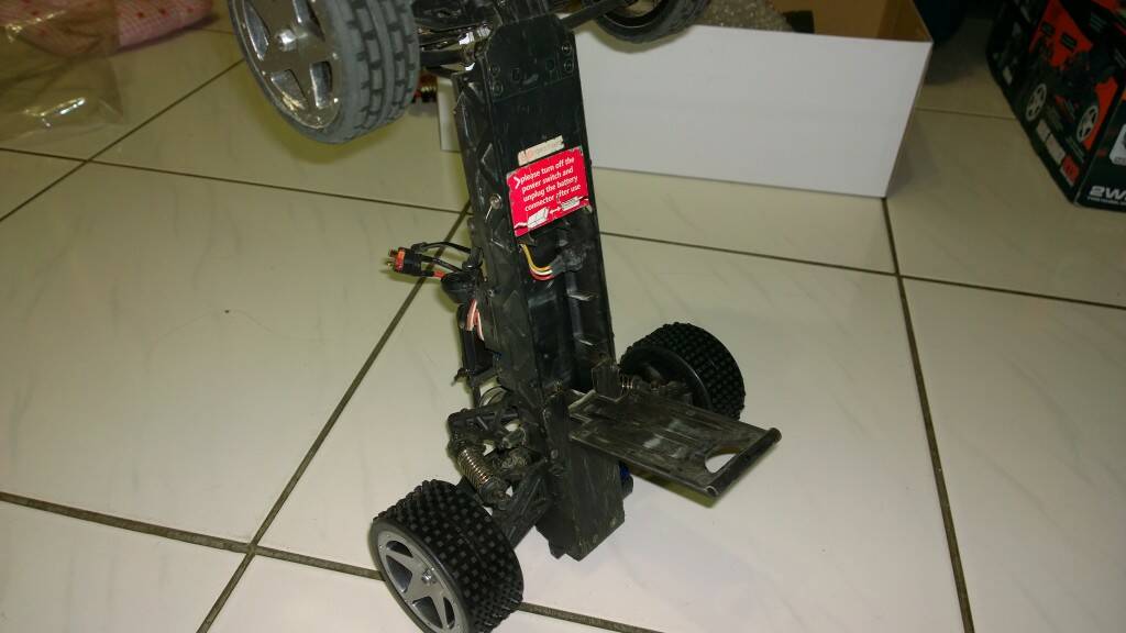

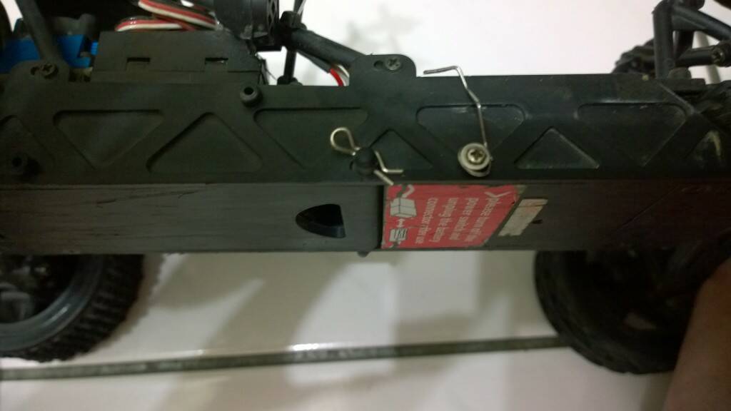

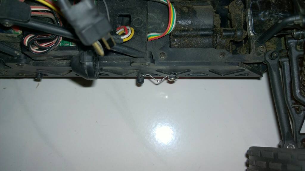

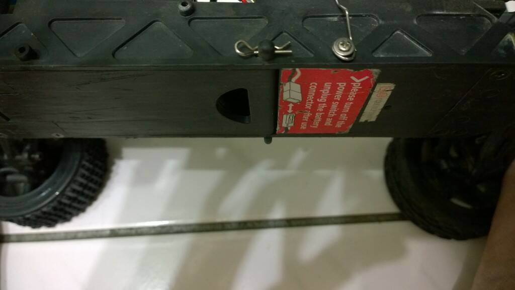

原廠設計的電池蓋叉銷很不理想
怎麼轉都不對.都會被撞到
我自己DIY了電池蓋叉銷的固定器

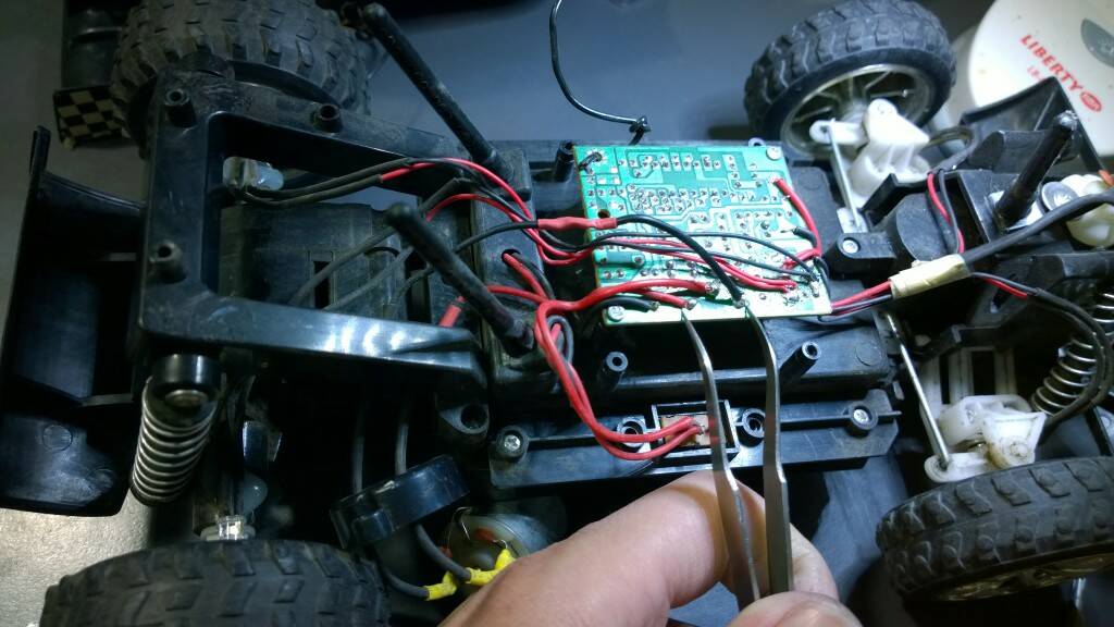

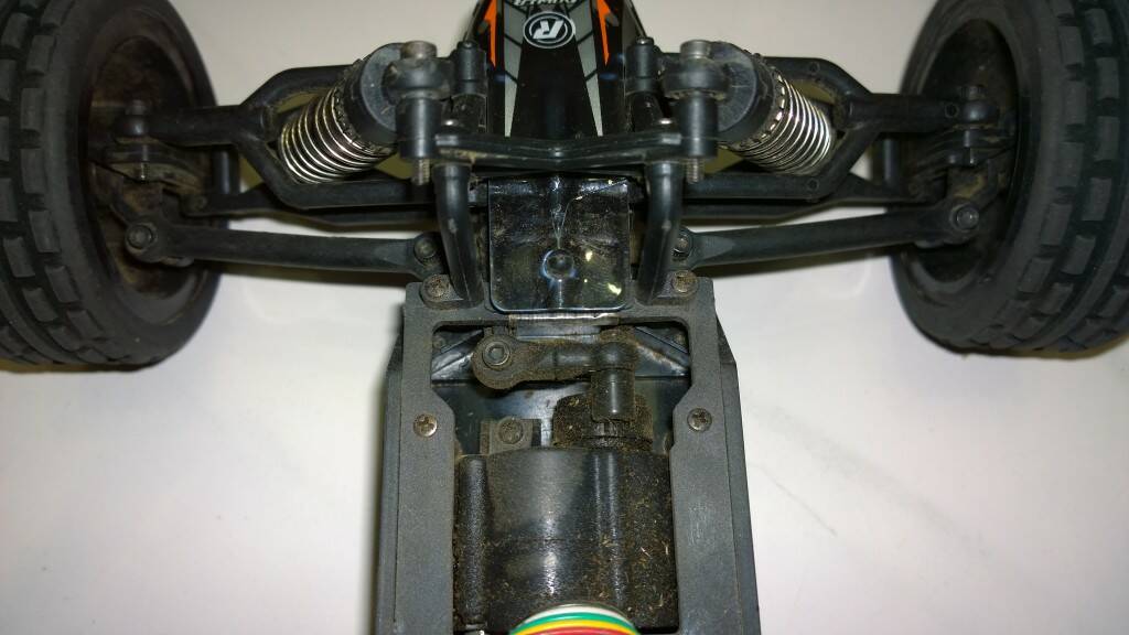

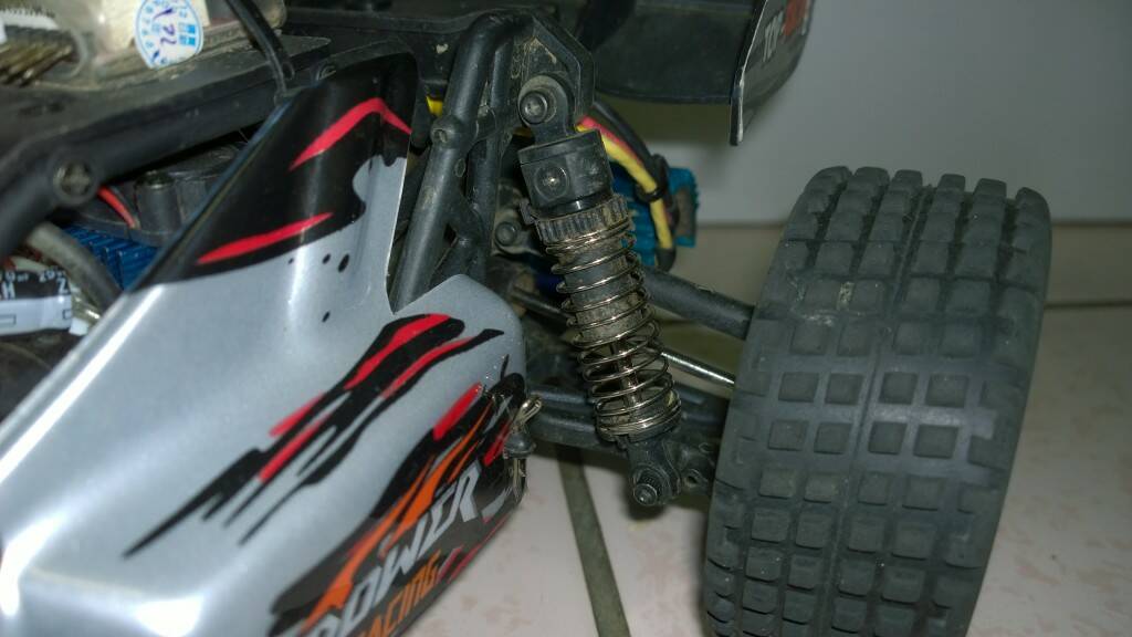

伺服器..反應會慢半拍

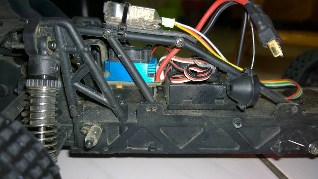

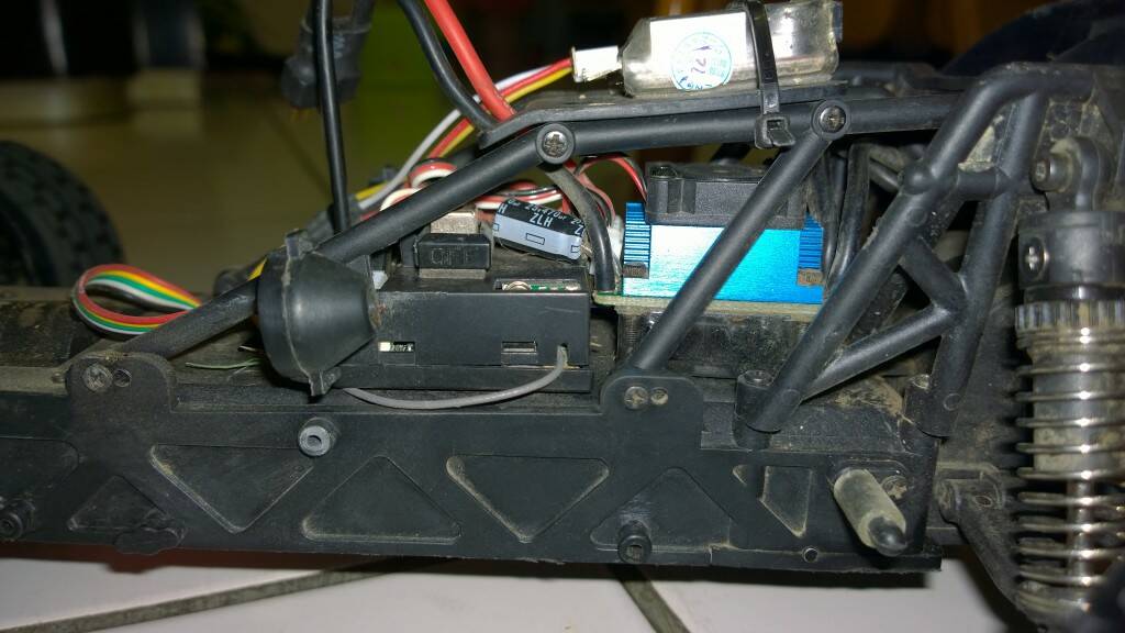

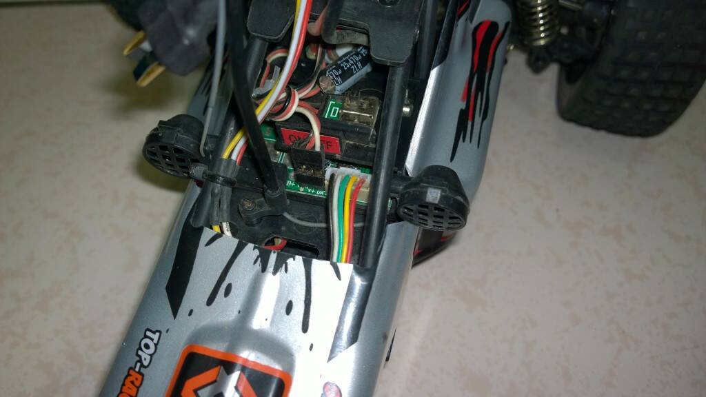

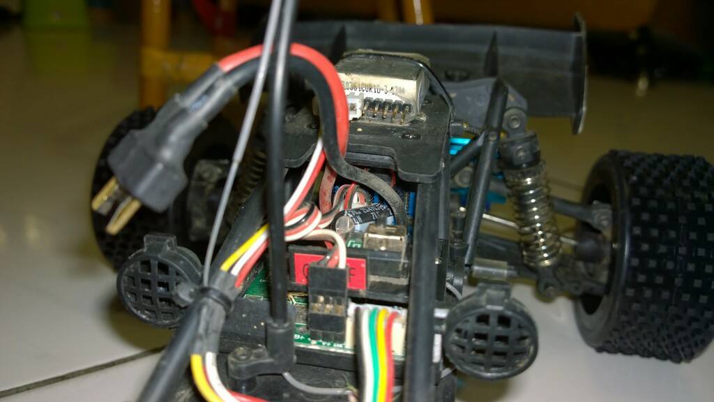

開關與接收(主機板)

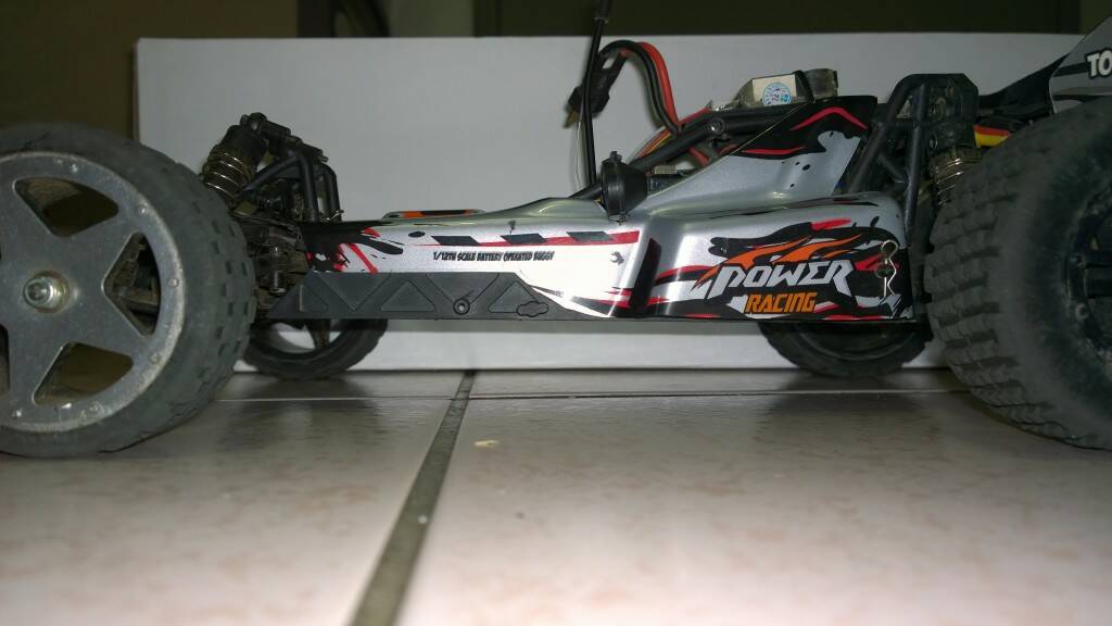

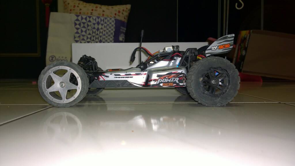

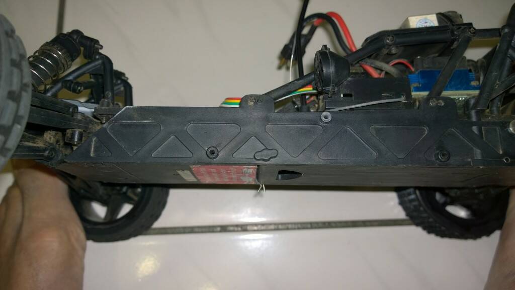

左側面
右側面

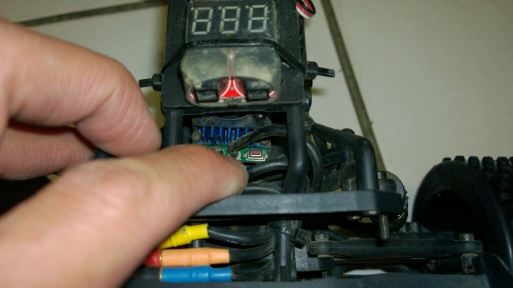

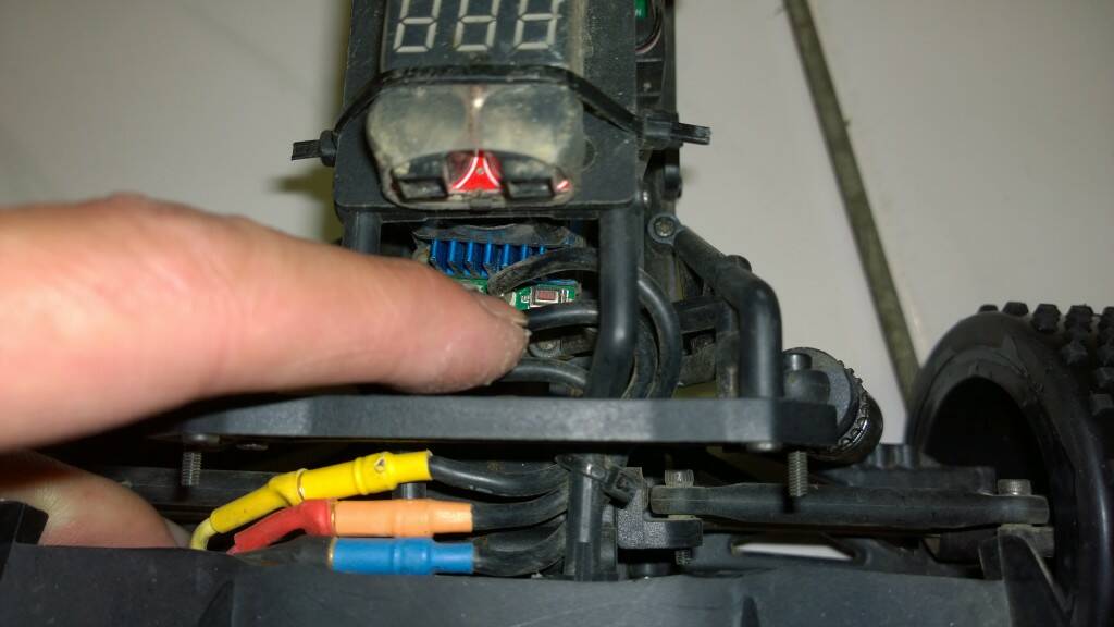

電變的這顆按鈕是什麼功能???

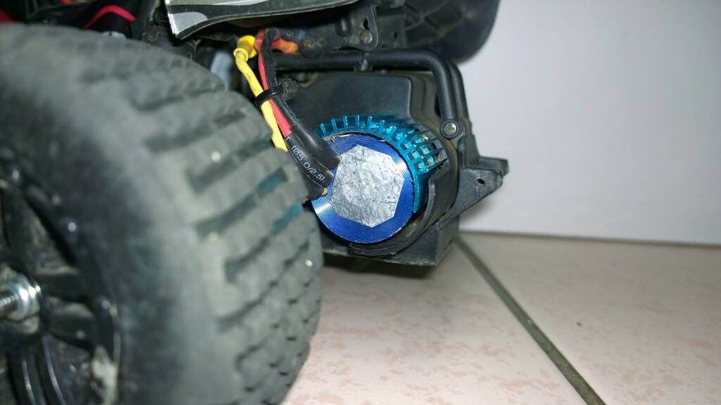

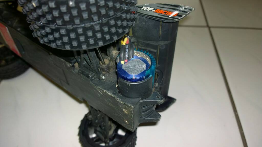

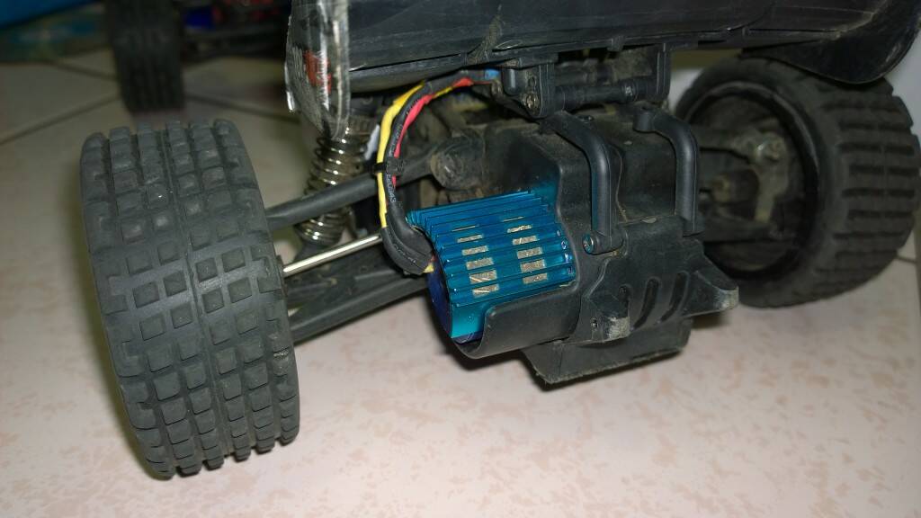

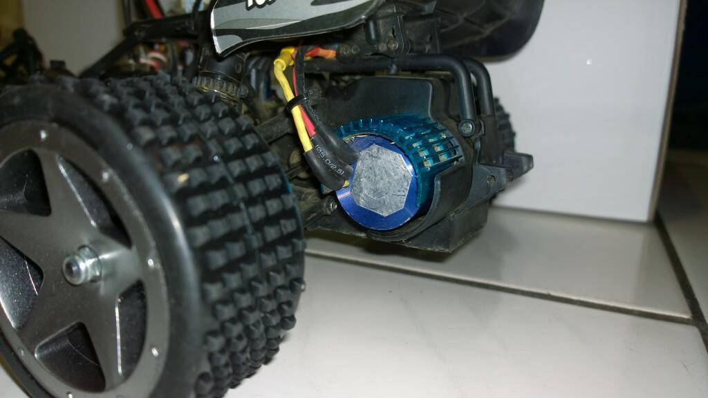

380無刷馬達
因為跑完草地後整顆馬達燙到不行.所以裝上散熱片吧

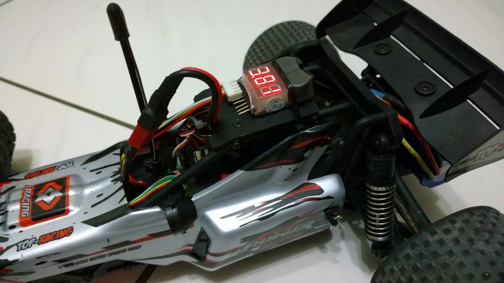

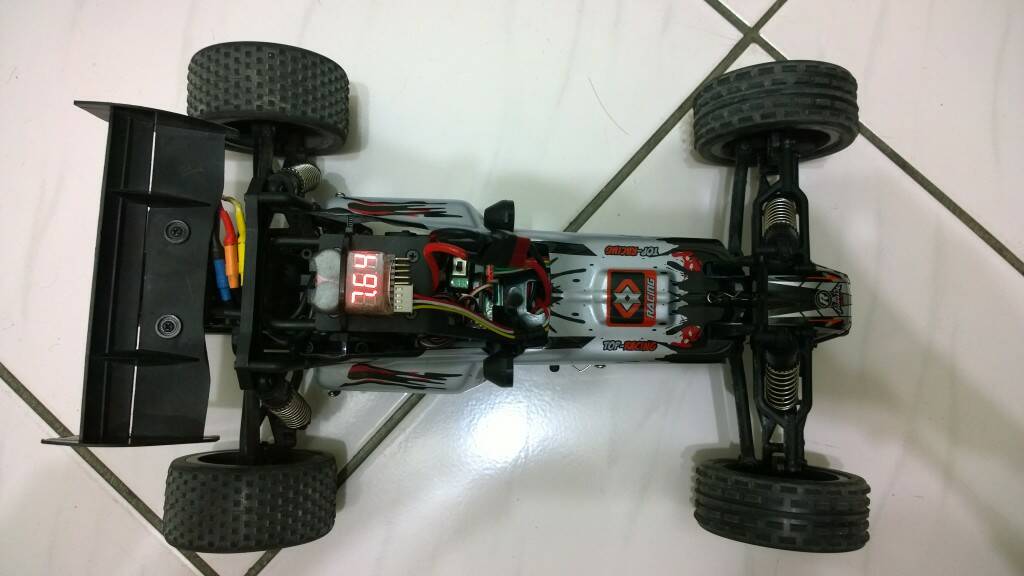

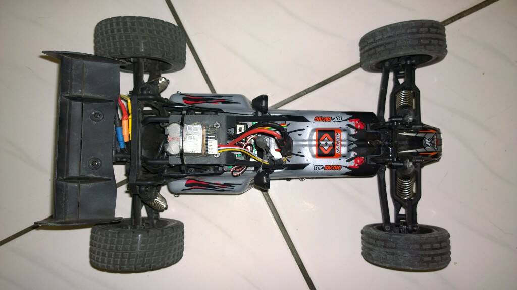

在這苗條的車身上實在找不到地方放低電壓警報器
只好放在車頂..這樣比較方便看電池的電壓

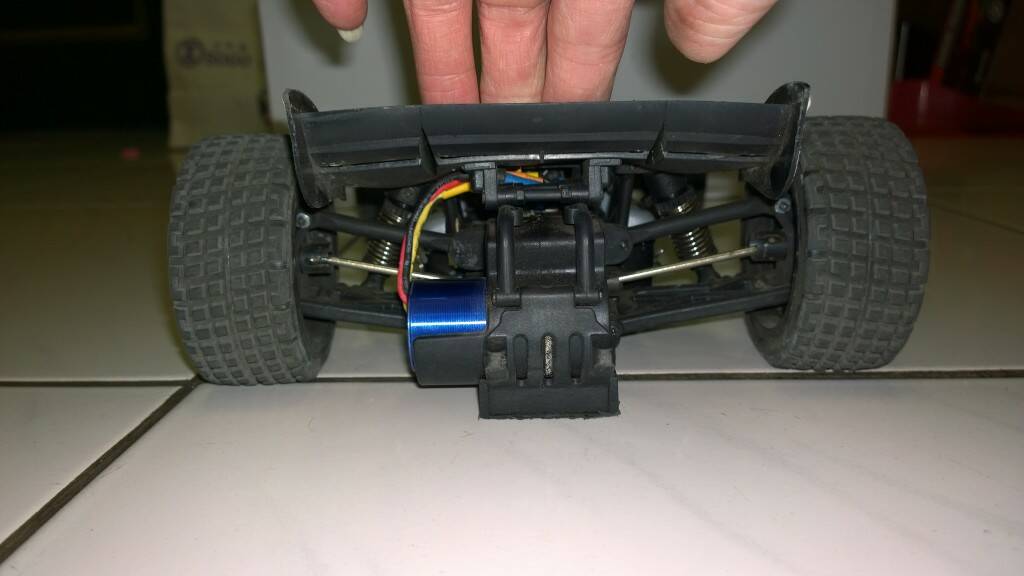

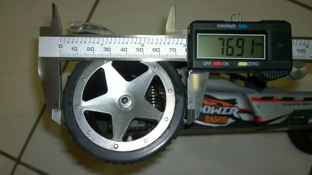

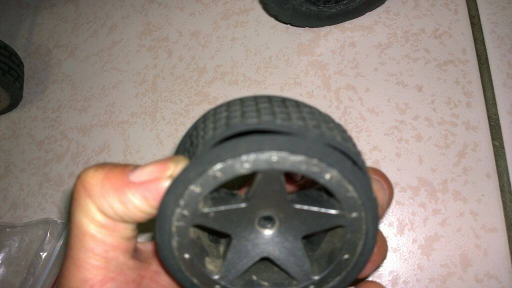

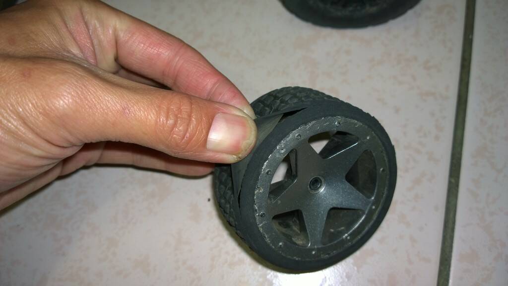

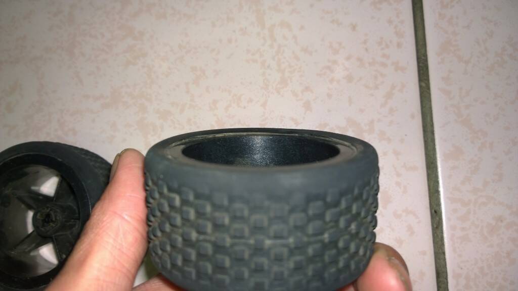

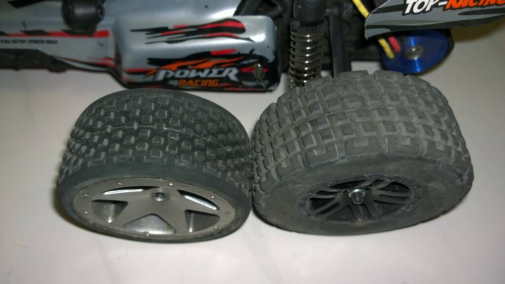

原廠輪胎無內襯導致胎面內凹..都只吃胎面的兩側
所以原廠輪胎很快就掛了..變成這樣

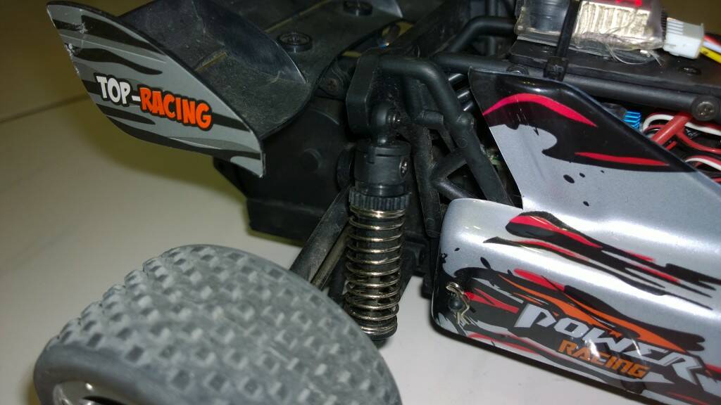

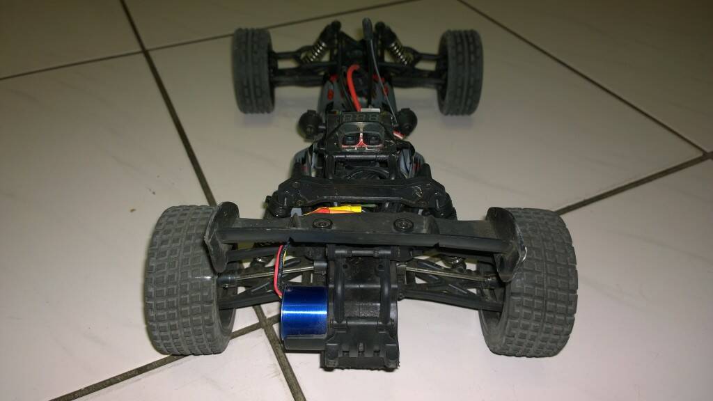

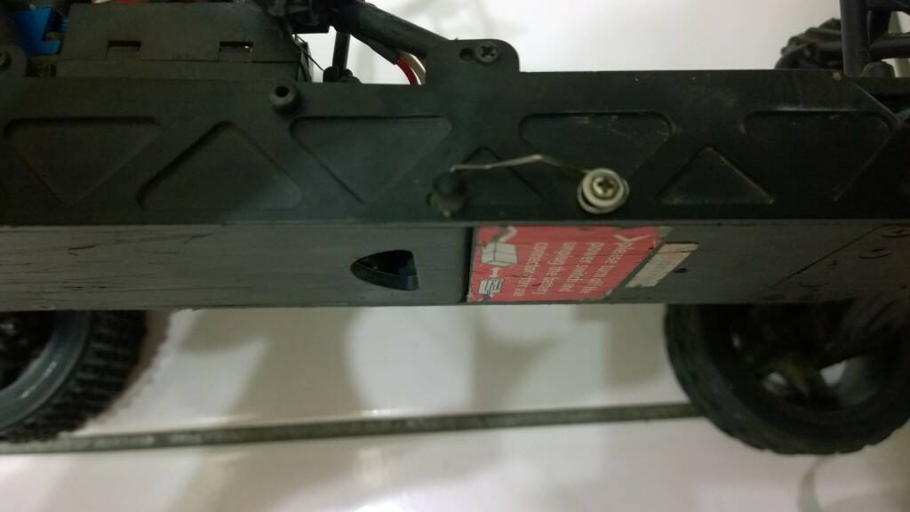

在飛飛跳跳後車底就被磨成這樣..會磨到差速箱的固定螺絲

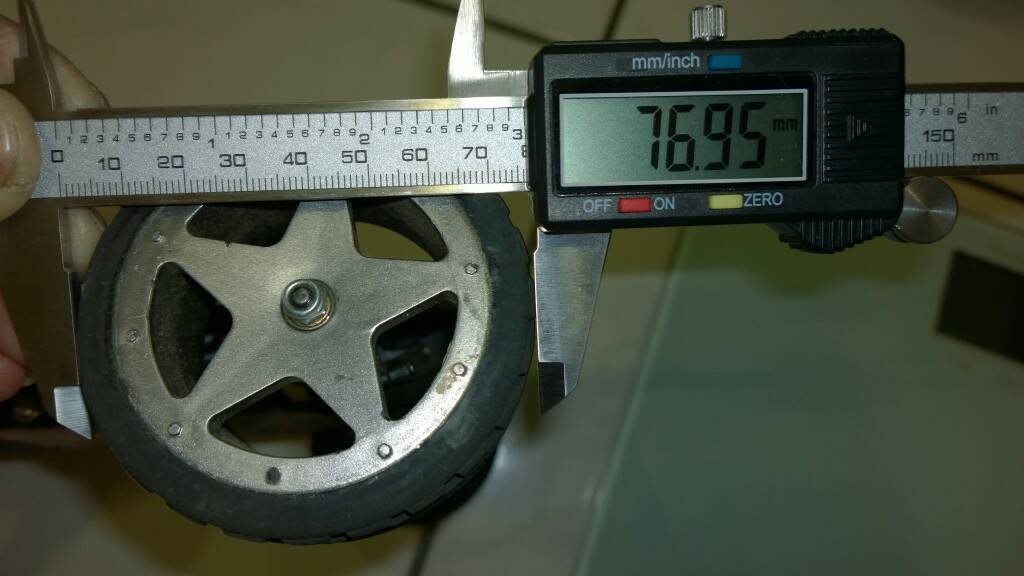

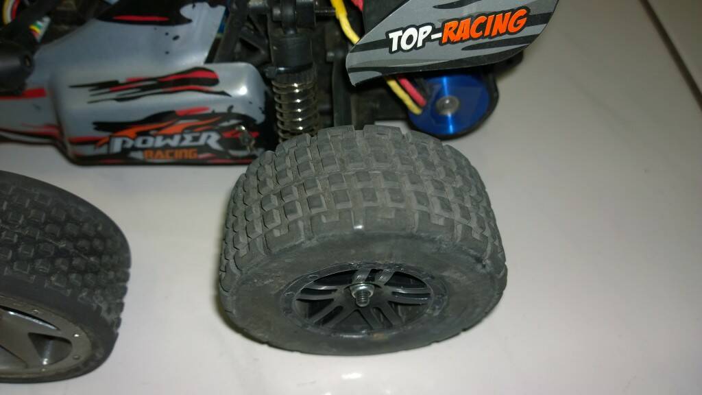

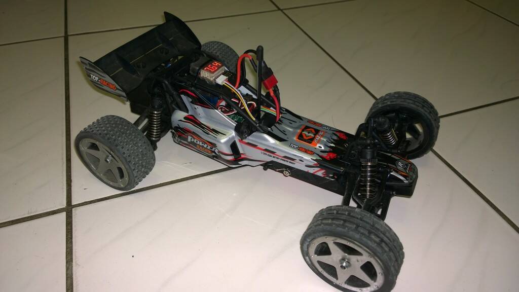

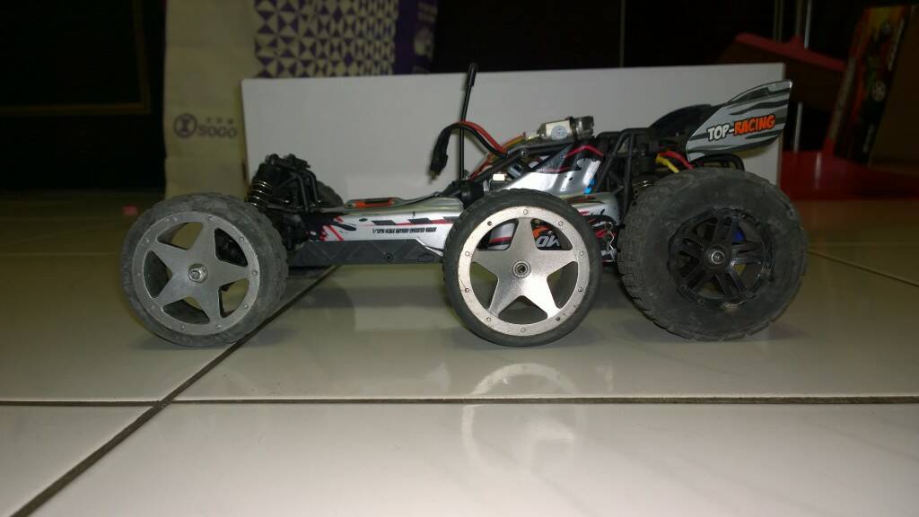

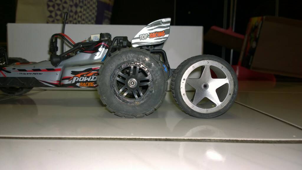

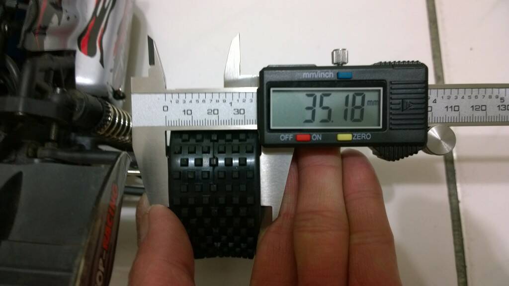

換上偉力L979的後輪直徑85mm增加一點車底的離地高度

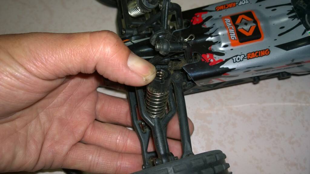

但..後避震器太軟還是容易觸底...

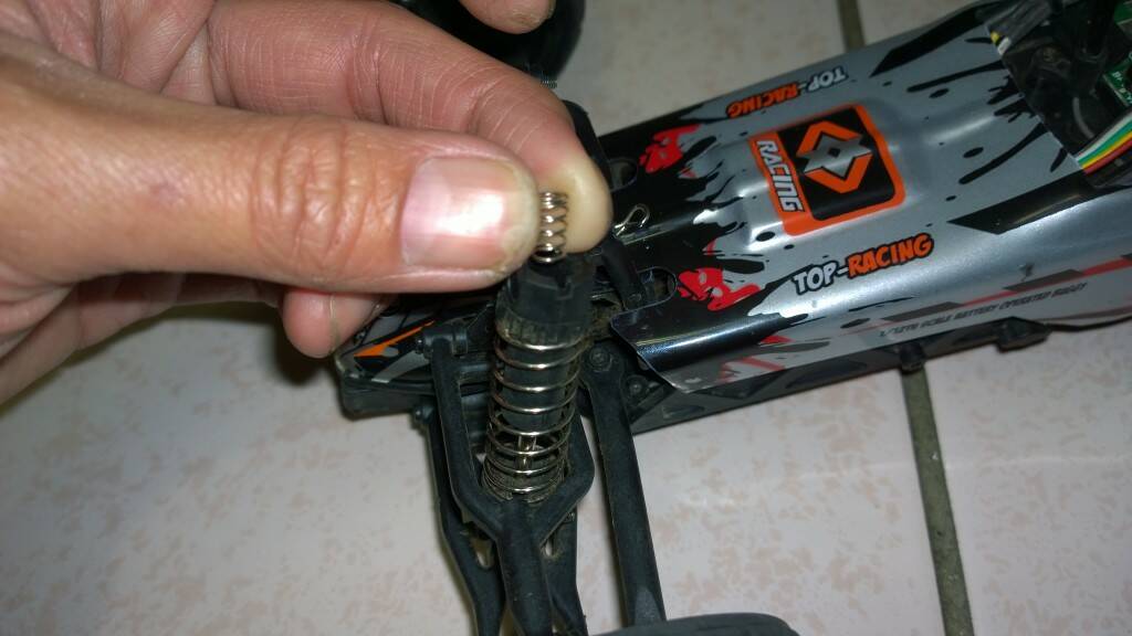

為了解決觸底問題我先在後避震調整環墊上束帶
(調整環是裝飾用的.不能調整)

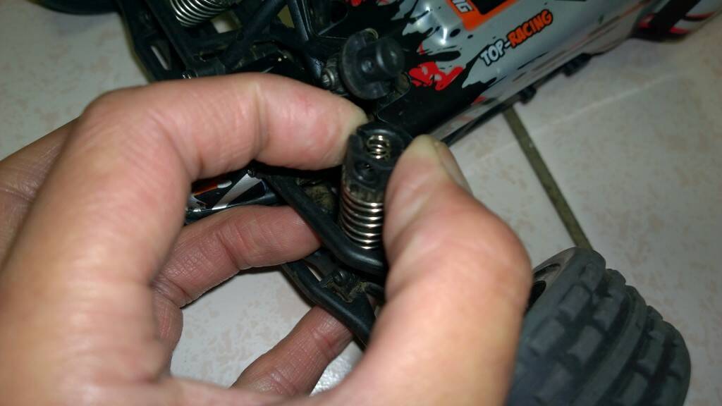

但是原廠避震器根本沒有阻尼這東西.所以加強彈簧彈力後
整的後輪變得很會彈跳.後來我就換上小條一點的束帶
並在減震筒內放入小彈簧
彈簧取自3號電池座的負極彈簧.長度彈性剛剛好
能讓避震器在作用到一半的行程時會頂到小彈簧
等於這支避震器是有兩種硬度的..
前半段軟.後半段硬
預載時偏軟.大負荷時偏硬
避震器改好後大大了減少在硬地跳耀後觸底的機率

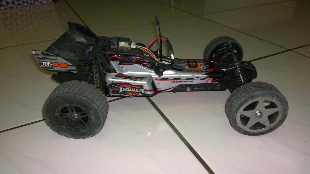

因為是很便宜的無刷越野車所以原廠的一些問題我就自己想辦法解決

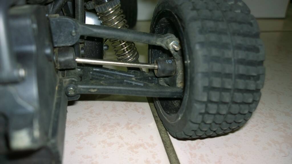

原廠狗骨頭跟接杯還有後輪軸的間隙很大.我玩了幾天後才發現
接杯與後輪軸已經被狗骨頭磨損的很嚴重了..
後來我是在狗骨頭前後端那兩根鐵(我不知道那部位是什麼名稱))
套上剛好的歐令..減少虛位..並在差速接杯與後輪軸套上熱縮套管
讓狗骨頭與接杯的虛位減到最低..由於改裝過程沒拍相片
所以就補上完成照吧
另外L202的全車螺絲幾乎都被我換掉了
原本是鐵板牙螺絲..很容易滑牙跟變形
所以我都換上內六角M2.5的螺絲
以上開箱與改裝分享.希望能給想入手偉力L959&L202的人參考

原廠胎的直徑,都操到馬達很燙了
再換上直徑更大的胎,負載更高
馬達&電變有可能慶煙,要小心!
發表於 2014年2月28日 07:14 AM | 顯示全部樓層
電變上的這顆按鈕是設定鍵
開機長按三秒,回復原廠設定
按著開機,馬上放掉,可設定遙控器中立點&行程量
按著開機,超過5秒,跳過中立點設定,即進程式設定
這顆應該也是相容好盈程式,跟我的其他2顆長的差不多
搜尋一下吧!
