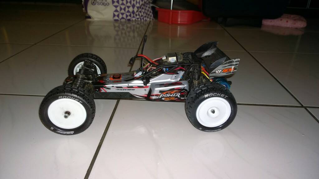

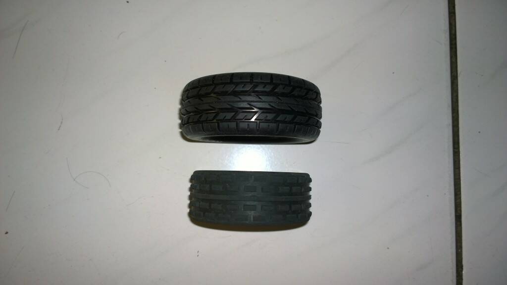

為了找可以取代L202原廠輪胎的1/10輪胎組.我花了不少錢
首先是看上路易斯的道路胎.賣家說此款輪胎外徑是81.8mm
我想說81.8mm只比原廠胎多個4~5mm.裝起來應該可以
於是花了800元買前後輪框組

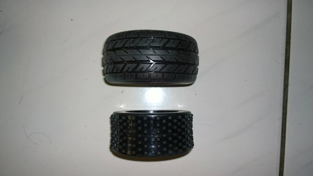

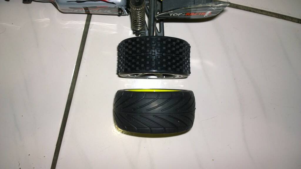

收到包裹打開一看..這路易斯的道路胎很大一顆..
經我實際測量外徑為88.5mm..裝上L202後整個不搭..輪胎太大了

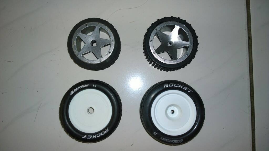

前輪胎
後輪胎
前後輪胎

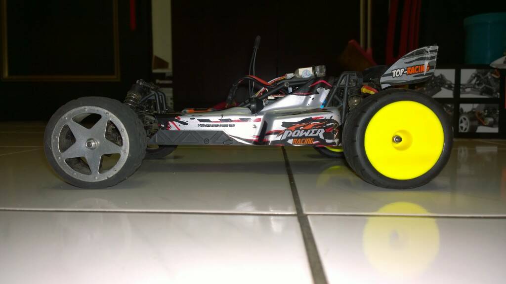

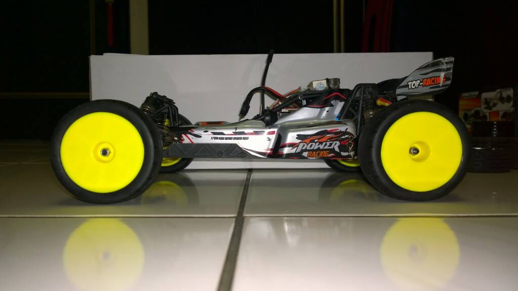

裝上車後
路易斯的1/10道路胎尺寸不適合裝上L202.結案
(但是我為了不浪費這4顆路易斯的道路胎.所以又買了一台1/10電越野車.入手後再另外開箱)

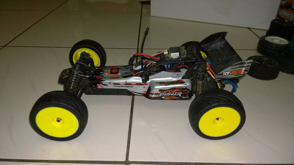

後來我又買了一組1/10的公路胎輪框組來試裝L202
這組輪框組的實際尺寸跟賣家說的最接近.賣家說外徑為85mm左右
我拿到輪框組後實際測量直徑為84mm.裝上L202後不會覺得掄胎太大顆.與車身不搭
總算讓我找到可以取代L202原廠胎的1/10輪框組了
前輪胎
後輪胎

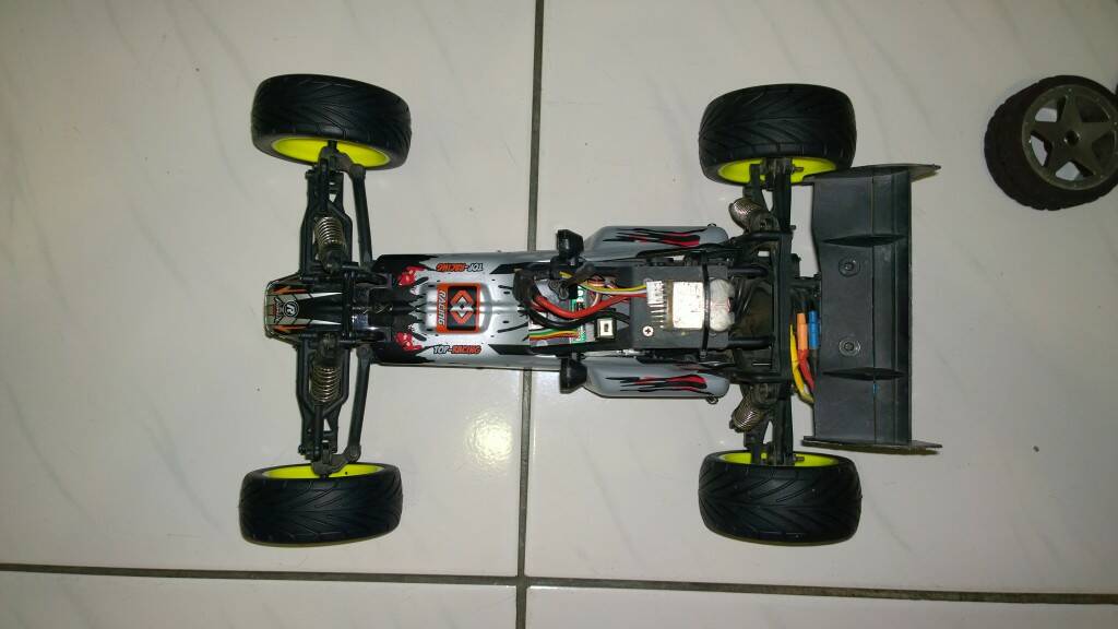

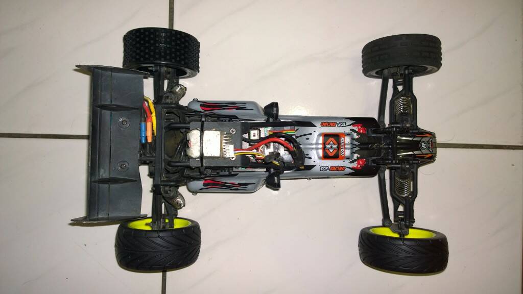

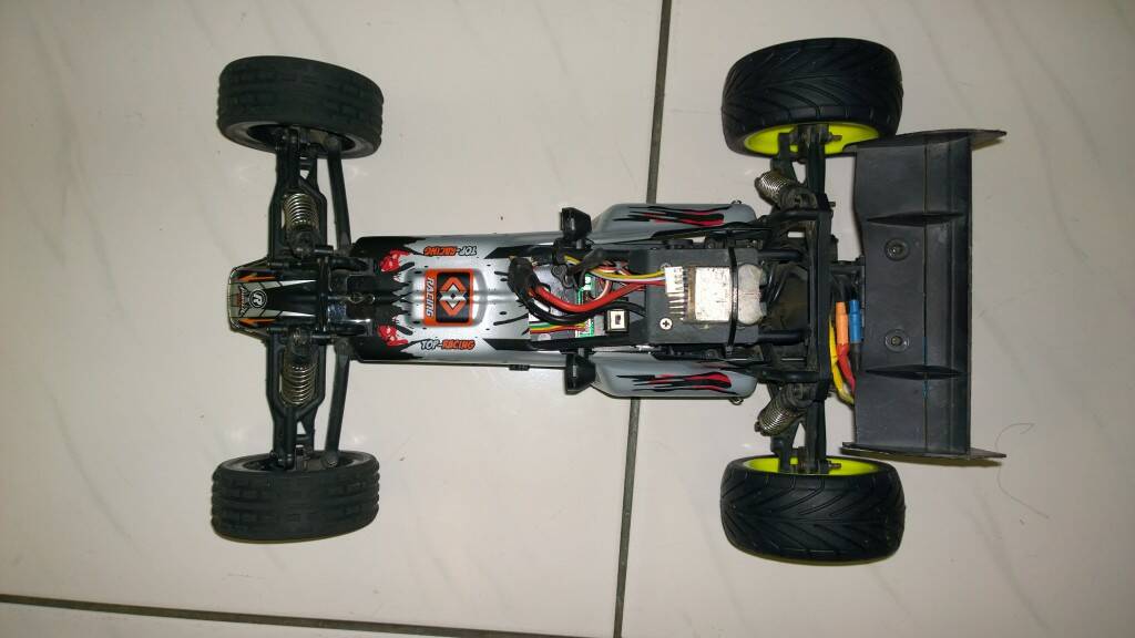

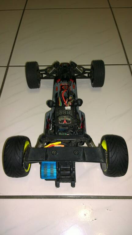

4顆1/10公路胎裝上車

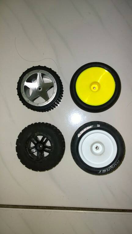

L202原廠胎與1/10公路胎比較
左起 L202後輪-1/10公路胎-L979後輪-路易斯1/10道路胎後輪
上左L202-上右1/10公路胎-下左L979-下右路易斯1/10道路胎

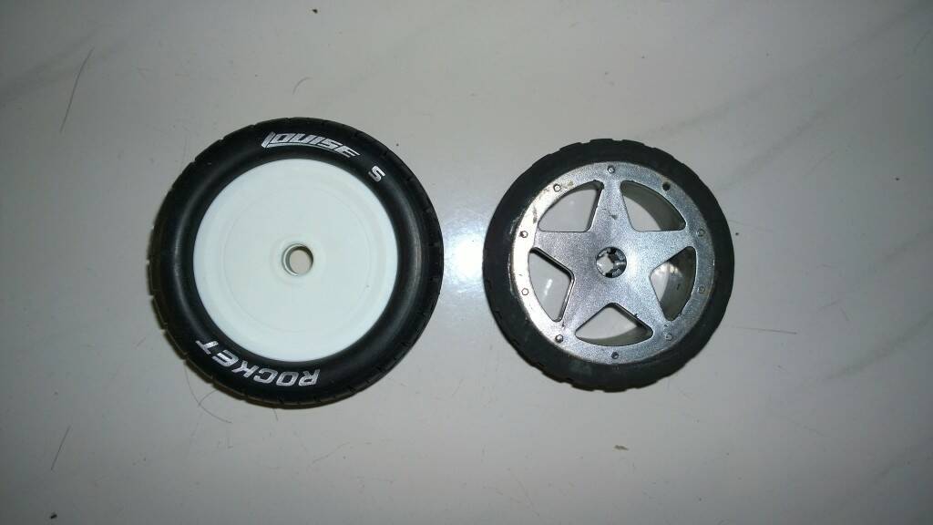

L202的前輪框與AE.B4的前輪框設計一樣.是在輪框的輪軸孔內外各裝上一顆軸承
L202的軸承尺寸是5*9*3...AE.B4的軸承尺寸是?*9.5*?
AE.B4的軸承內徑跟厚度不是重點.重點是外徑
AE.B4的軸承規格是英制的..買不到5*9.5*3這種尺寸的軸承
AE.B4的前輪框無法換個軸承就直上L202
我還要把AE.B4的前輪框拿去加工..將軸承孔擴孔成可裝入5*10*3的軸承才能裝上車
所以我目前只把L202的後輪換上1/10的公路胎.外觀看起來不會覺得後輪太大
如果不方便將AE.B4的前輪框拿去加工.可以只換後輪胎及可
以上L202可裝的輪胎資訊..提供給想入手L959&L202的人作為參考
