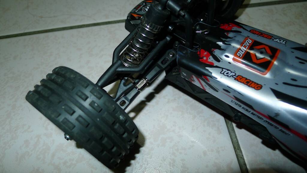

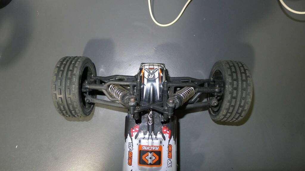

由於L202的車身重量主要分布在後車身
前車身的重量很輕.前避震也很軟.就算前避震器無油壓減震也不太容易彈跳
後避震器無油壓避震.遇到凹凸不平的路況時
很容易讓後輪失去抓地力與循跡性..也容易翻車
所以我要把後避震器換掉!!
L202原廠避震器的避震效果.超級彈跳
L202的所有拉桿&擺臂長度都是固定的
只能移動拉桿球頭的鎖孔來大概的調整前輪投角與後輪的上開頃角角度
而且還是塑膠球頭跑沒幾次拉桿與球頭間的虛位就越來越大

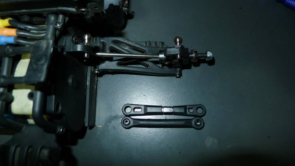

所以轉向拉桿與後上擺臂(拉桿)我也一併換上可微調式拉桿
前輪投角只能調整得很Toe-out.或是很Toe-in.沒得妥協
L202原廠組裝前輪投角是很Toe-out.我不喜歡這樣的設定

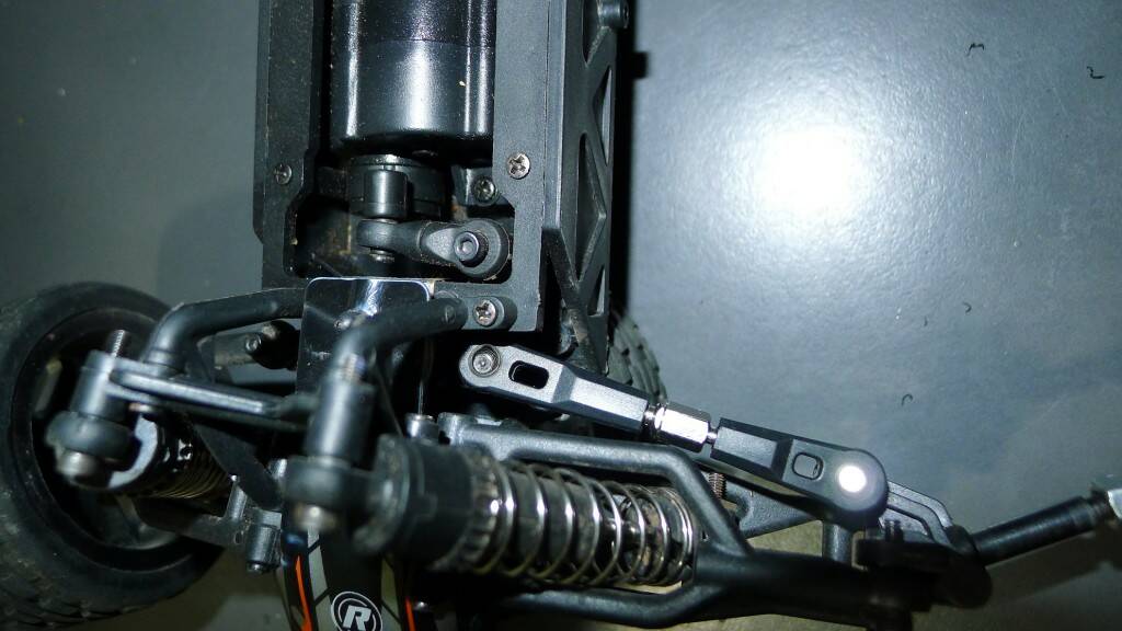

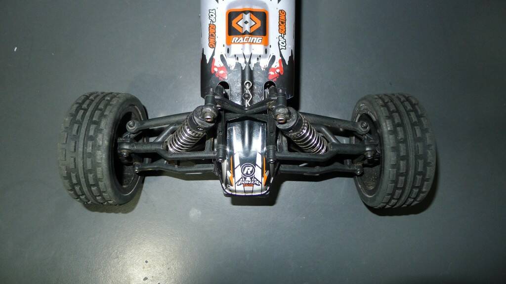

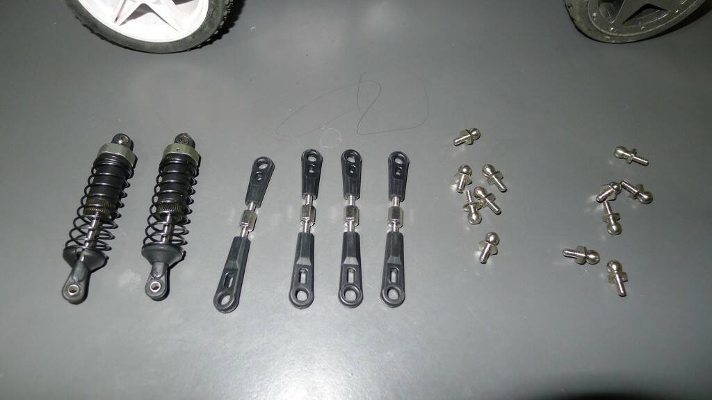

這次我的L202的改裝零件項目
1.HSP 1/10 通用可微調拉桿*4
2.HSP 1/10 通用球頭*8
3.興耀華 1/16 越野車後避震器*2

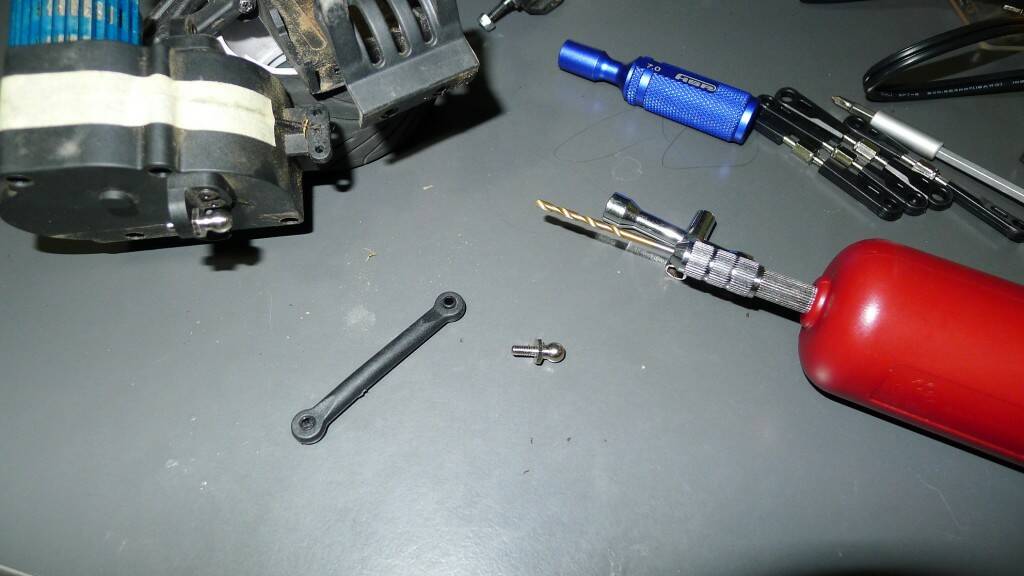

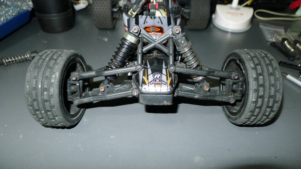

先改可調式拉桿.L202所有拉桿的鎖孔孔徑都是適合鎖M2.5的螺絲
而HSP 1/10 通用球頭的螺絲規格是M3.0
所以要改可調式拉桿的球頭鎖孔都要使用2.5mm的鑽頭進行擴孔
才能順利將HSP 1/10 的球頭鎖入

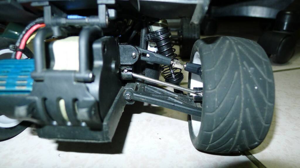

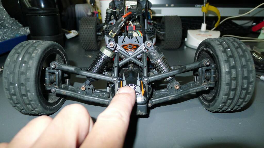

先從後上擺臂開始施工安裝
前輪轉向拉桿安裝後作動時不會有任何的干涉
所有拉桿改裝完工
待後避震器改裝完成再試車做最後的長度微調

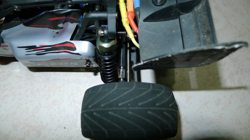

後避震器安裝不需要做什麼特別修改的動作

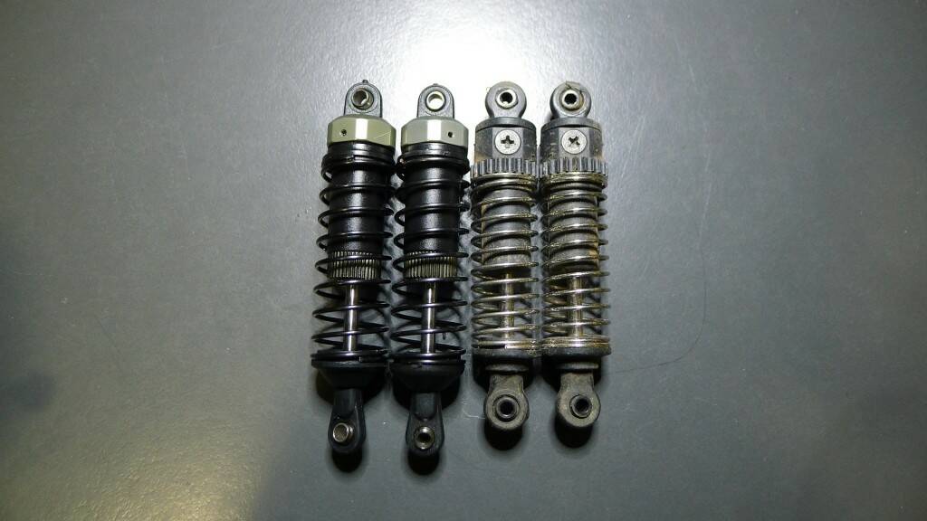

只有一點是興耀華1/16越野車避震器的球頭孔也是M3.0的規格
而我沒預先準備好M3.0的螺絲.所以只好沿用原本我換上的M2.5螺絲
M3.0的球頭孔用M2.5的螺絲去鎖一定會有間繫
所以我在M2.5的螺絲上套上厚度剛好尼補間繫的熱縮套管

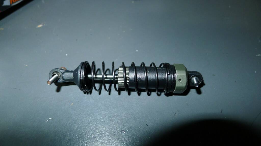

興耀華1/16越野車的避震器長度比L202的避震器稍長一點
但是興耀華1/16的避震器彈簧比L202的軟一點
本來我想換上L202原本的避震器彈簧
但是L202的彈簧直徑比興耀華1/16的避震器彈簧小.無法套用.殘念....

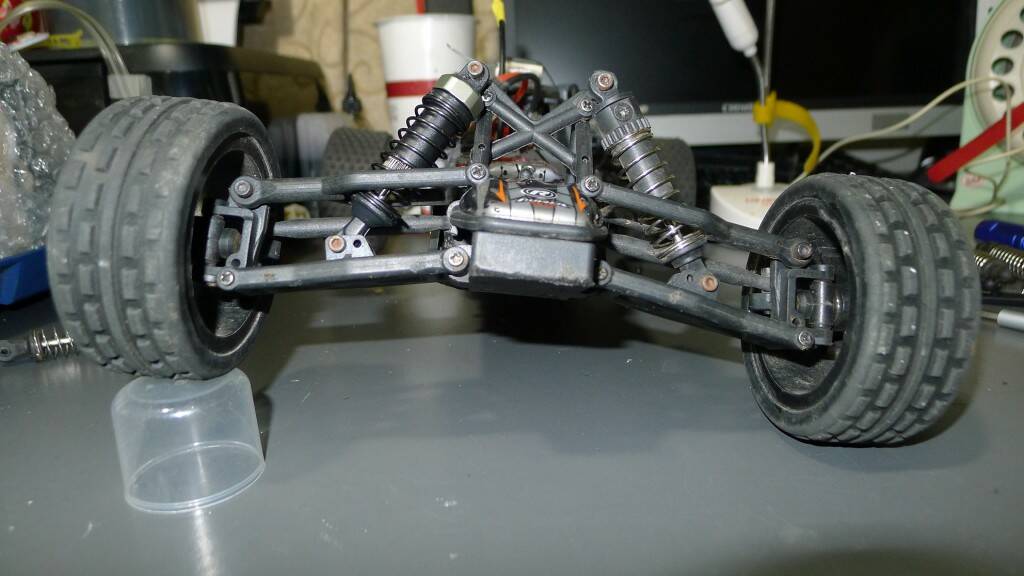

不過實際安裝後比較長的1/16避震器並不會提高L202的後底盤高度而影響重心
因為1/16的避震器彈簧偏軟..裝上車落地後的1/16避震器預載長度剛好跟L202原廠避震器一樣長.這樣一來後擺臂的上下行程反而更長.更能增加後輪的循跡性與抓地力..一兼二顧摸蛤兼洗褲

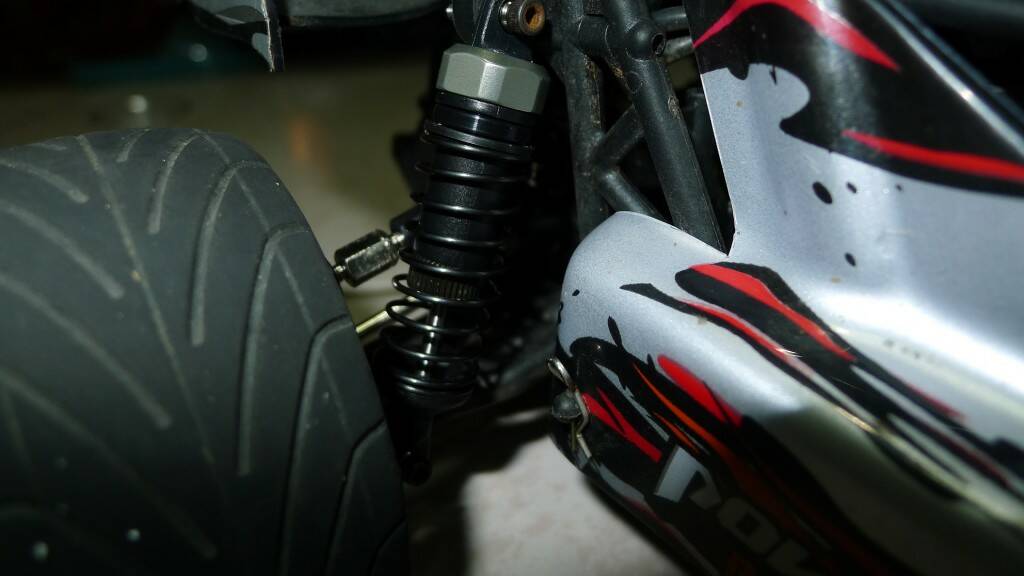

左L202原廠避震器.右興耀華1/16越野車後避震器

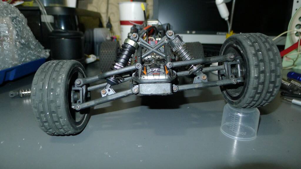

後避震器兩邊都換上興耀華1/16越野車後避震器未調整預載
避震器回壓後底盤高度有點低
重新調整適當的預載後底盤高度以利跑草地
還真是神奇!
也不過就是換了一對台幣205元左右的避震器
既完全不會彈跳.更不易觸底.在L959&L202上最值得投資的改裝品
我也抽空將興耀華1/16越野車後避震器試裝到L202的前懸吊
結果興耀華1/16越野車後避震器裝到L202前懸吊會太硬
如果興耀華1/16越野車的前避震器有比後避震器軟
因為避震器的上下行程跟L202的差不多
倒是可以買前避震器來試裝看看

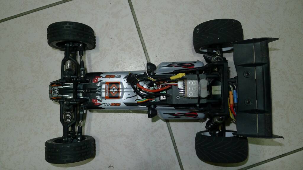

這次改裝部位特寫
以上改裝分享給已入手L959&L202的人參考參考
