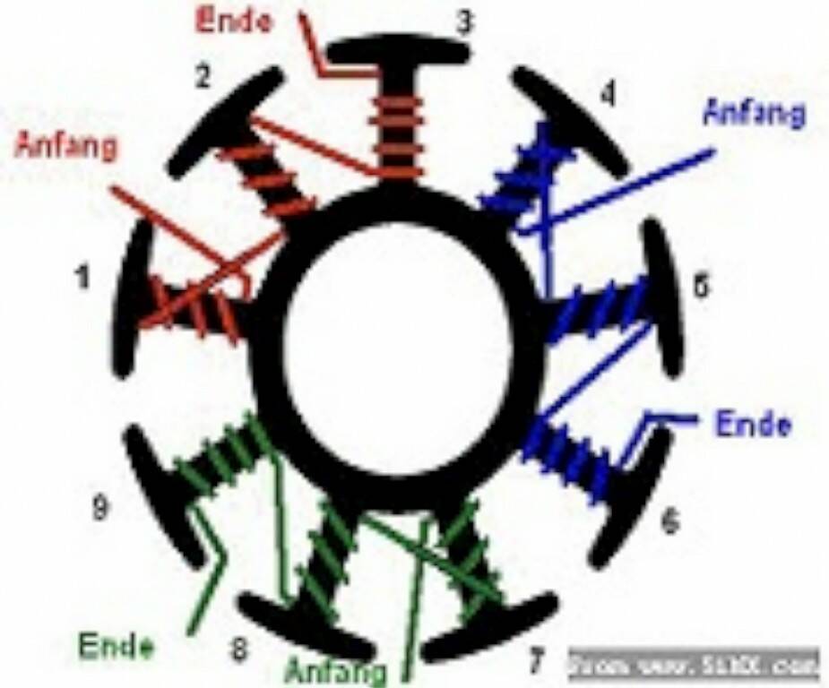

D大有沒有圖說可解釋
常聽到星型繞法,各種繞法的不同跟轉速扭力有差嗎...? ...
1S無刷繞法
1S
1S

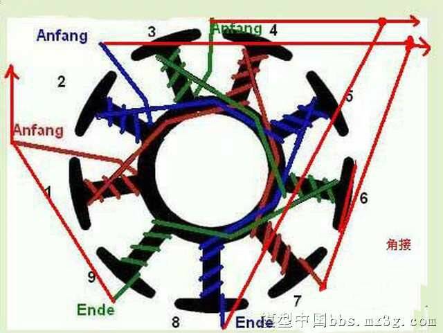

發表於 2014年3月2日 05:59 PM | 顯示全部樓層
dragonhk 發表於 2014年3月2日 05:46 PM
1S無刷繞法
想請教那我這張圖又是甚麼繞法,1S可行否
發表於 2014年3月2日 06:29 PM | 顯示全部樓層
其實繞法都差不多,我的圖紅線的ENDE跟藍線的ANFANG相連,藍線的ENDE又跟綠色的ANFANG相連,綠色的END又跟紅線的ANFANG相連,你的圖不完整ANFANG跟ENDE如何做連接並無交代,其實只要繞法對,一條線從頭繞到尾都沒問題!
發表於 2014年3月2日 06:31 PM | 顯示全部樓層
沈同學 發表於 2014年3月2日 05:59 PM
參考一下小弟的文,這是 Delta接
http://www.rctw.net/forum.php?mo ... 5&fromuid=87853
極數不同繞法也會有不同,主流就是Delta 與Y接。這兩種扭力差滿多的,但繞法可以共用。差別只在最後把線焊在一起的方法。D接是兩兩頭尾相接,Y接是出線全焊在一起。由於扭力是計算好的,如果你要重繞原廠的繞法,最好不要隨便改D接Y接,除非你知道自己在做什麼。Y接扭力比較大但轉數低,改成Y接KV值要重算。
