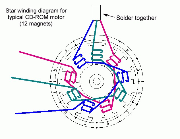

繞2/3了~ 有點崩潰! 休息一下~

 樓主| 發表於 2014年2月26日 12:57 AM | 顯示全部樓層
謝謝鼓勵~ 不過我還是失敗了~
沒關係~ 第一次繞, 又是超小的HP02t, 失敗是在預料之中!
會轉個幾圈, 然後就停下來哀嚎...
麻煩有經驗的大哥回答我幾個問題... 謝謝...
1. 我用線徑相同的漆包線, 繞相同的圈數, 但為何最後三線間的阻值與原本不相同? (比原本大了三倍)
2. 圖中繞線都是由外側繞到內側, 但我在拆的時候原本的線看起來是亂七八糟繞的, 所以有差別嗎?
    方向呢? 通通順時針? 通通逆時針? 隨便繞?
感謝 ~!
發表於 2014年2月26日 02:04 AM | 顯示全部樓層
issac1211 發表於 2014年2月26日 12:57 AM
謝謝鼓勵~ 不過我還是失敗了~
會轉個幾圈, 然後就 ...
應該都同一個方向繞吧!小弟重繞過的順就都順,逆就都逆!看圖你第一條跟第二條方向就不一樣,還真沒試過!可真的要請教有經驗的大大了!另外用拔齒器把定子頂出來會比較好繞!
Hp03T有繞很多次都沒問題,但這顆02T繞很多次都只會抖啊抖的!請加油囉!
