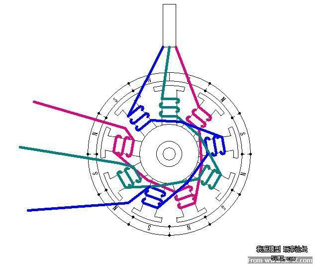

無刷馬達重新繞線~ 失敗後再來一次 !

請問這繞線圖最上方三條線是什麼意思馬達繞好不是只三條線
 樓主| 發表於 2014年2月27日 04:47 PM | 顯示全部樓層
那三條要接在一起!

無刷馬達重繞線完最好測一下功率 A數
比較透懂哦

有個很簡單的方法 下次要拆馬達線時
準備。紙筆。還有黑色麥克筆。
游標卡尺。
記得拆線時 用紙筆紀錄下來每一槽的。繞法以及圈數。可以在紙張上畫個圖自己看的懂就好。最後拆完線 用游標卡尺量一下銅線是多少的 在用同樣線經的銅線 同樣的方法繞回去 這樣就不會跟原本KV差異太多了
