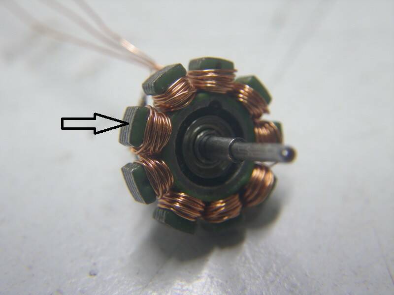

無刷馬達重新繞線~ 失敗後再來一次 !
 樓主| 發表於 2014年2月27日 12:34 AM | 顯示全部樓層
沈同學 發表於 2014年2月27日 12:26 AM
請問導通的意思是?不是要量電阻嗎,那不倒通的話就量不出來不是?
我猜是量漆包線跟箭頭指的那個東西有沒有導通... (哈~我不知道那叫什麼!)

發表於 2014年2月27日 01:20 AM | 顯示全部樓層
issac1211 發表於 2014年2月27日 12:34 AM
正解。那叫什麼,鐵心? 鐵蕊? 反正就是增加磁通量用的矽鋼片。如果繞的過程中不小心與鐵心磨擦很容易破皮就藉由鐵心導通,只要有兩處磨破,電流就從鐵心流過而不會經過漆包線。這樣就失敗了。所以可以檢查每根線有沒有與鐵心導通;三線未焊在一起前,兩兩之間正常也是不導通的,D接Y接都該是這樣。
發表於 2014年2月27日 02:18 AM | 顯示全部樓層
這樣講終於了解了,那麼前輩們能否介紹一下漆包線在哪購買較有齊全的規格,露天也可以。
在問一個問題,無刷馬達該如何拆解(120馬達看似無c型扣)
發表於 2014年2月27日 02:39 AM | 顯示全部樓層
電子材料行光華或德昌 台北洛陽街口艋舺大道
線粗就只能繞少圈轉速高
線細繞多圈扭力大
2股細線 3股...........就能平衡轉速跟扭力
以前繞碳刷馬達還要平衡重量.......
