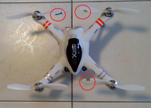

買個好ㄧ點的磁浮式槳平衡器來量就可以了,在較輕的那端貼些粘一點的膠帶到平衡為止
謝謝! 在淘X上看到很多的都不貴, 看來是必備的裝備。
還想請教一下, 做好四隻槳的平衡後, 如果沒有任何碰撞, 是否永久不用再做了?

是的, 平衡做一次即可,除非撞到變型了..
不要小看每支槳只差一點點, 四支一起高速轉動產生的共振振動是很大的..把機子抓在手上摧油門看看就知道(要很小心!!)

謝謝指教! 我爬過文看過關於直升機槳的平衡方法是貼膠紙在槳的重心點, 直升機的槳重心點比較易找, 那四軸槳的重心點怎樣找呢? 視頻看過但小弟英文太爛看不大明白

我只有在平衡器上做簡單的平衡而已, 直升機的兩隻槳可以個別找重心平衡不難,
但是不好意思, 四軸用的槳兩邊不能拆開, 我不知道怎麼兩邊個別找重心耶. 看看有沒有高手會囉..
