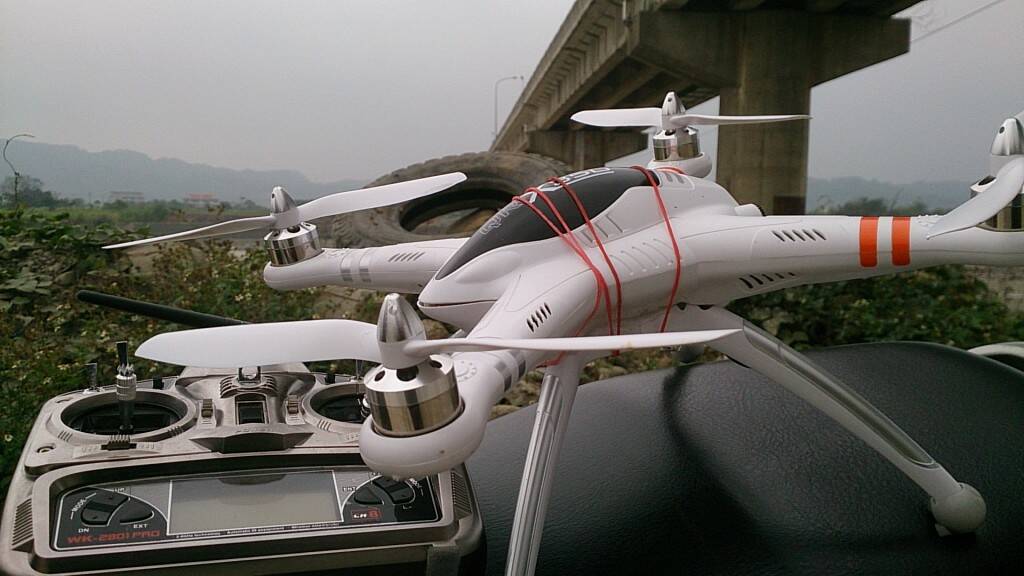

充飽電的新電池,已經活化過,也飛過幾趟都沒問題,在這種地方也飛過十幾次都正常,起飛前也做過指南針/GPS/加速度計的校正,就只飛28秒,天旋地轉就死了,真是死的不明不白。
後來修好再原地方飛,原電池,甚麼都沒改變(飛行日期改變而已),結果又一切正常,我覺得很無言啊。

聽聲音好像突然沒了動力,會不會是電源接觸不良(純猜測)
 樓主| 發表於 2014年2月23日 08:47 AM | 顯示全部樓層
kiter329 發表於 2014年2月23日 07:15 AM
不是,您可在28秒的時候聽到馬達突然沒力而翻轉,但後來馬達又轉動了。而且最後幾秒我去撿攝影機,有拍到X350的影像,當時左燈是亮的,表示電源電壓都正常。
我合理的懷疑是飛控有BUG。

1. 電池接觸不良造成短暫的停電是有可能的
   [1.] 檢查接頭是否有鬆動
   [2.] 查看是否有假旱現象
   [3.] 若電線經常過度扭曲,裡面的包心線有可能全數斷裂,但因外面的矽膠絕緣包覆,所以還是呈現通路狀態,待特定的震動條件或彎折下,就會有短路的現象發生
2. 電變過熱短暫秀斗
3. 飛控短暫腦殘,可以看出無動力時,機身向右方傾斜,動力恢復時飛控給的不是補償回水平位置,反而是更加劇向右翻的力量。但飛控的腦殘也可能是前面兩點原因造成的(過度驚嚇吧!

電池接頭使用XT60,不過電池也用過十幾次,充飽電只能飛28秒就摔,之後修好,甚麼都沒改變,卻又能正常飛行八分鐘,所以我才覺得很納悶。因為電池事後量測,也還有12.5V,後來又飛這顆電池,又正常了。
這架舊版本有飛行時間不足的BUG,後來改了韌體,但我測試,電池飛到11.4V就顯示低電壓,有時能正常慢速降落,有時卻快速降落,說真的,這架很難摸清他的脾氣。
我的曾發生05:30就低電壓警報快速落地,壓壞一台攝影機,所以我的計時器都設定5分鐘,我就手動拉到自己面前停懸,大約8分鐘自動低電壓警報,自己落地,這樣就算正常(但原廠宣稱的11.1V2250電池能飛10--15分鐘,我從未飛超過08:30)。
