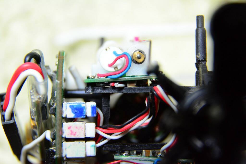

是的,舵機需要往外墊.我的方法分享:
鎖舵機的三支螺絲皆用原廠的,中間那支直接鎖到底,兩邊各墊上固定機頭罩用的膠墊一個,不能鎖太緊,有"含"到即可.如圖一.

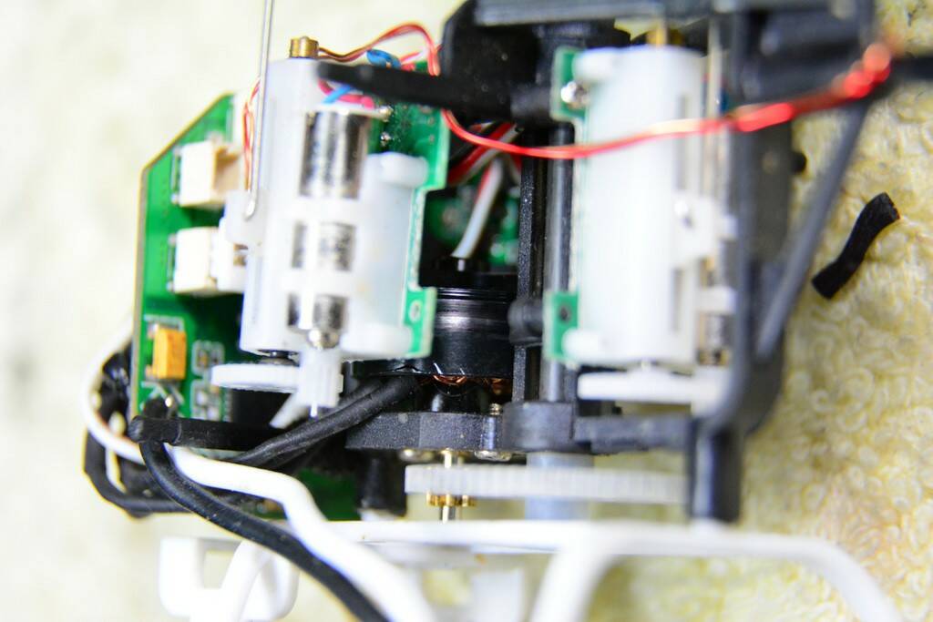

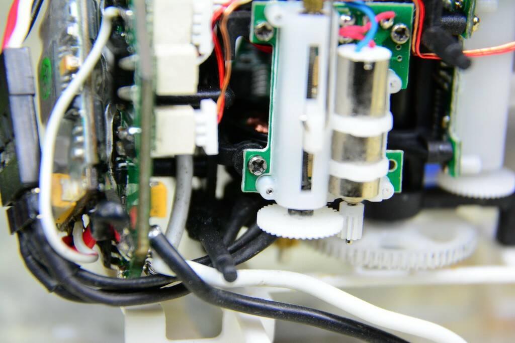

另外馬達若磨到機身如圖二,鎖舵機有一處須稍微打磨以避免會撞到,會損耗動力,圖三中間的地方.
