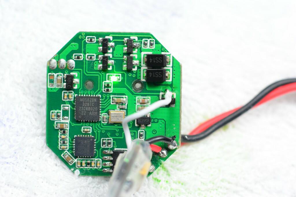

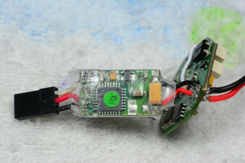

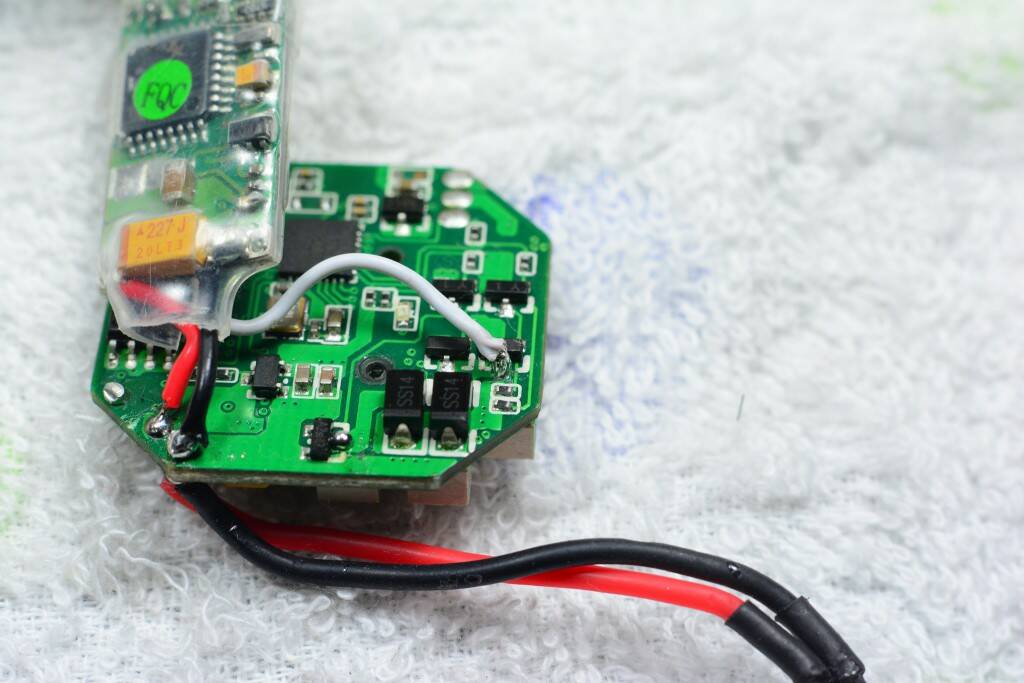

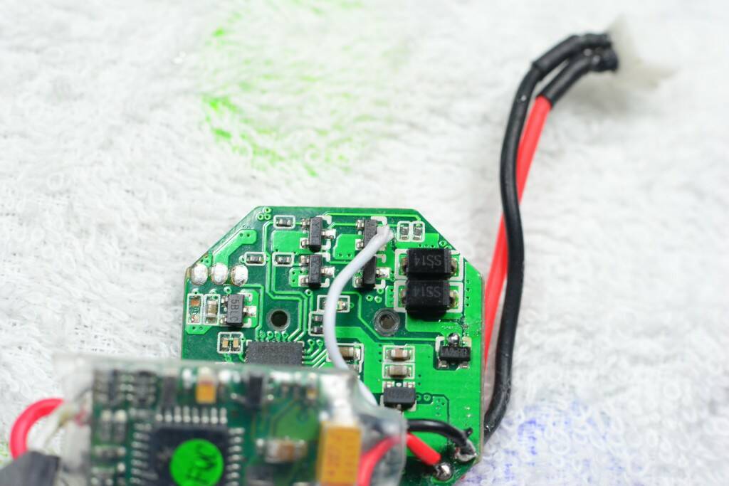

將主機板拆下研究,使用電錶測量到位置後,再經過無刷電變與無刷馬達實測,證實OK,提供給您參考.
圖一,二,是尾馬驅動的接點.
圖三,四,是主馬驅動的接點.
圖五,六,是實測使用的電變,其他沒試過.
PS:突然想到另一架機子V977加大總螺距,再加大槳之後動力大增,原廠馬達的動力有被釋放出來的感覺,推大P尾部會鎖不住,應該也可如法泡製,來測試尾無刷的效果?
