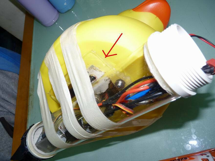

 樓主| 發表於 2014年2月19日 02:44 PM | 顯示全部樓層

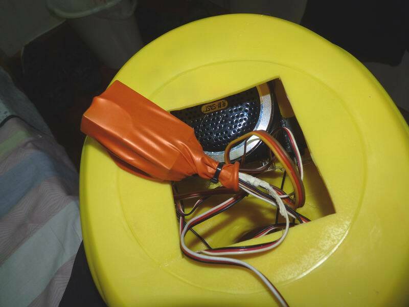

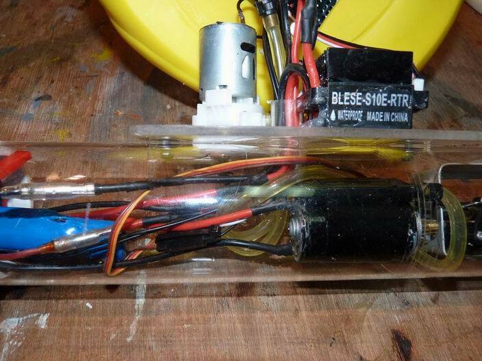

把接收機用汽球包好及用玻璃膠固定在鴨內的頂部

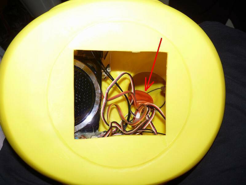

 樓主| 發表於 2014年2月19日 02:53 PM | 顯示全部樓層

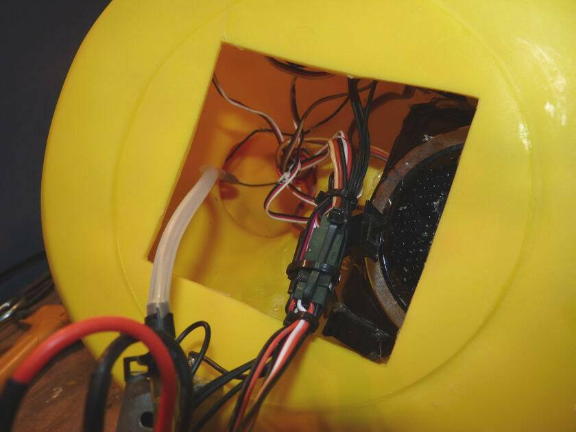

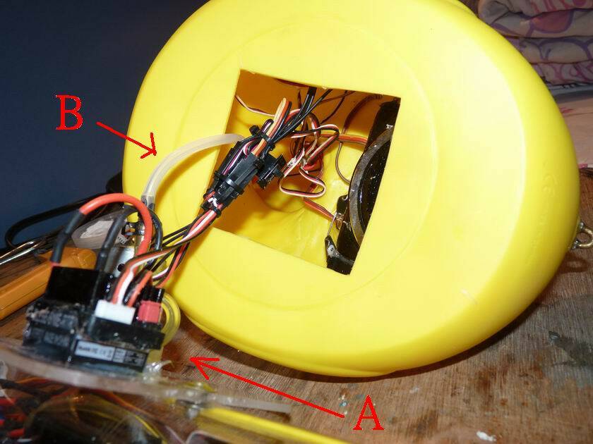

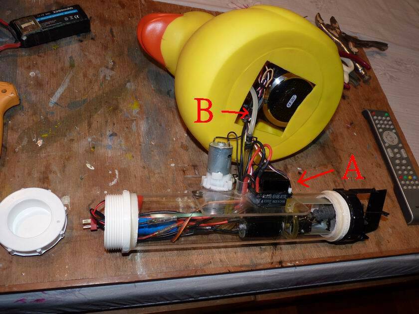

將電線及水管接駁好
A = 150A雙向有刷電調
B = 接駁抽水泵與鴨咀的軟膠喉

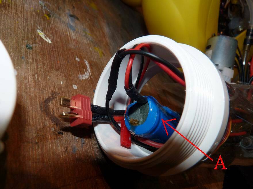

 樓主| 發表於 2014年2月19日 03:00 PM | 顯示全部樓層
將擴音機內的電池(A)取出方便充電

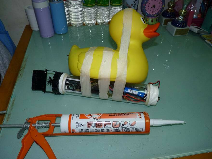

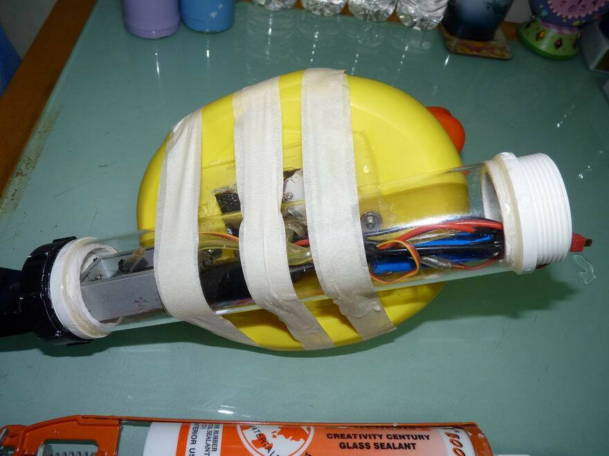

 樓主| 發表於 2014年2月19日 03:06 PM | 顯示全部樓層

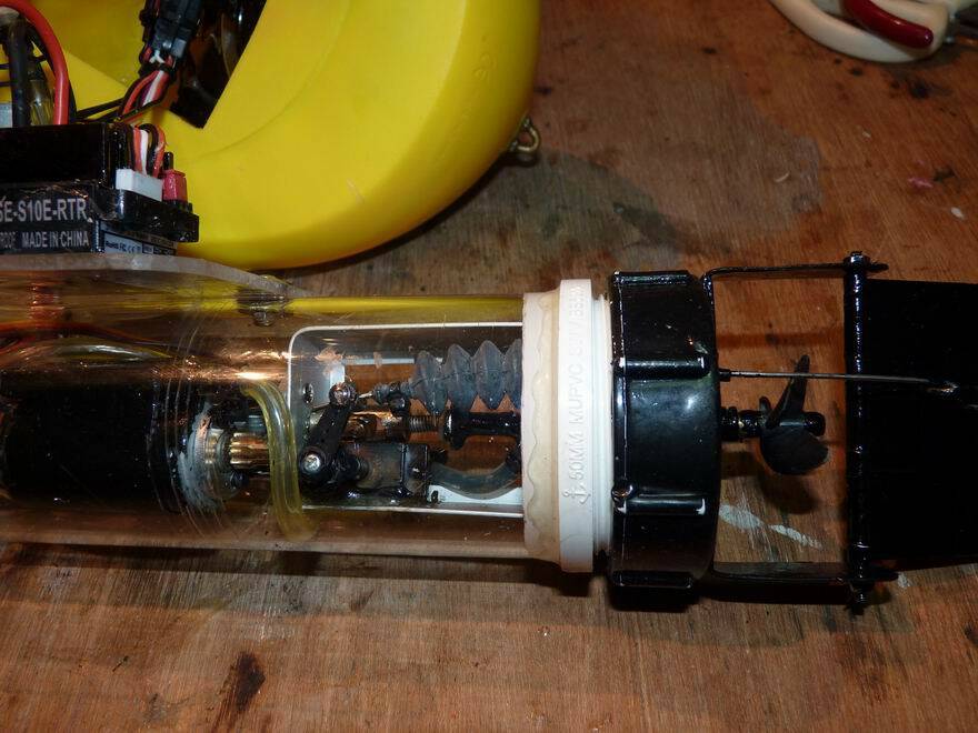

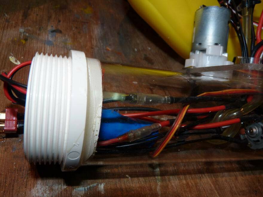

用玻璃固定鴨身及水中馬達部份(之前就是這個接駁做得不好入了水,所從發聲裝置弄到水所以發聲裝置壞了)

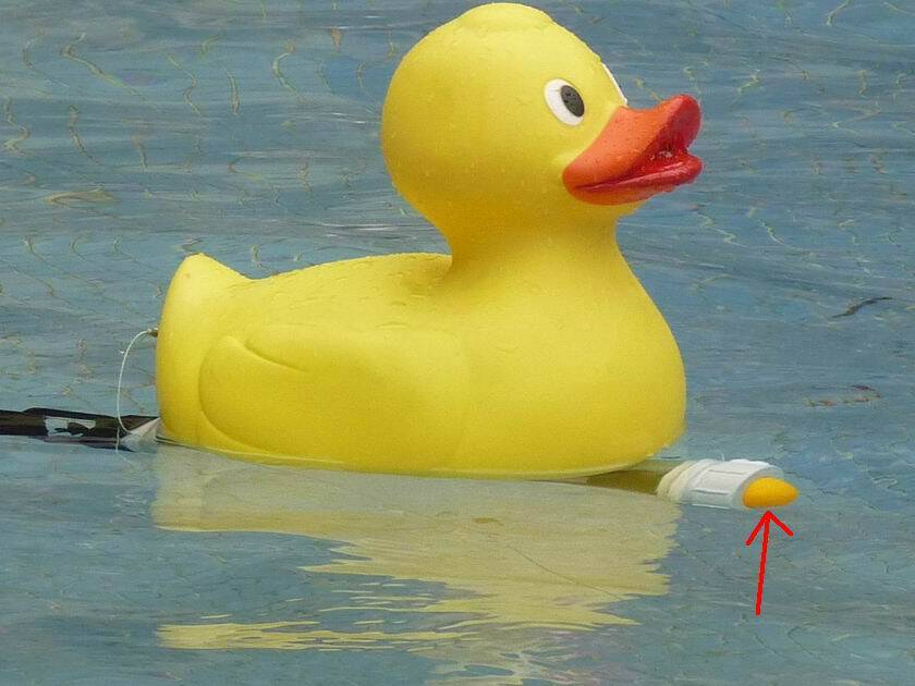

 樓主| 發表於 2014年2月19日 03:18 PM | 顯示全部樓層
為了減低航行時水中阻力,在水中馬達前方安裝了一個乒乓球

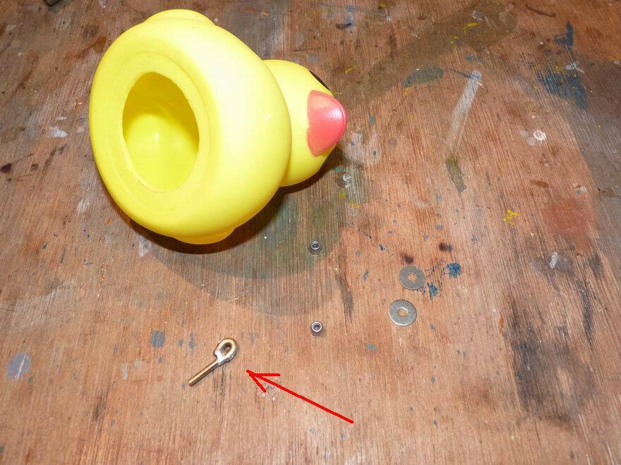

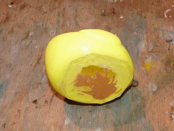

 樓主| 發表於 2014年2月19日 03:27 PM | 顯示全部樓層
制造這隻鴨主要目的是做救援,而救援方法是在大黃鴨後方用一條魚線連接著另一隻小黃鴨,所以小黃鴨前部需要安裝一個可固定魚線的鈎。
