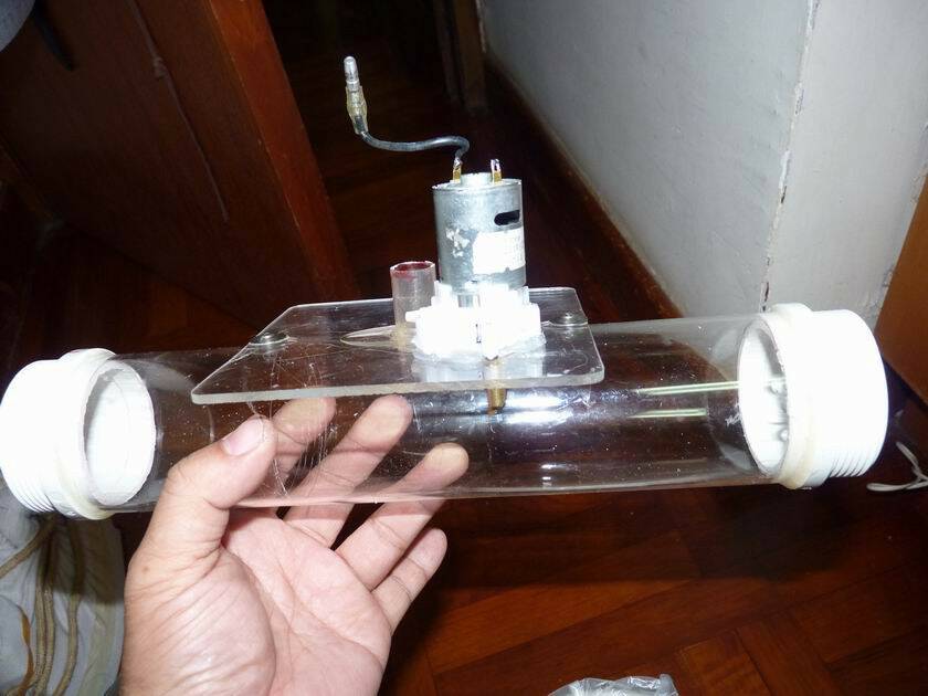

 樓主| 發表於 2014年2月18日 11:24 AM | 顯示全部樓層

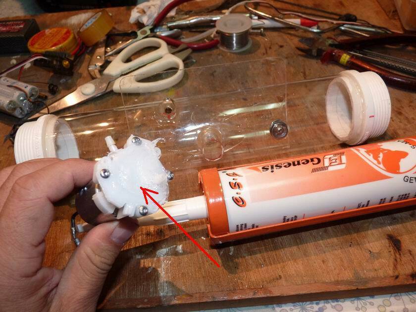

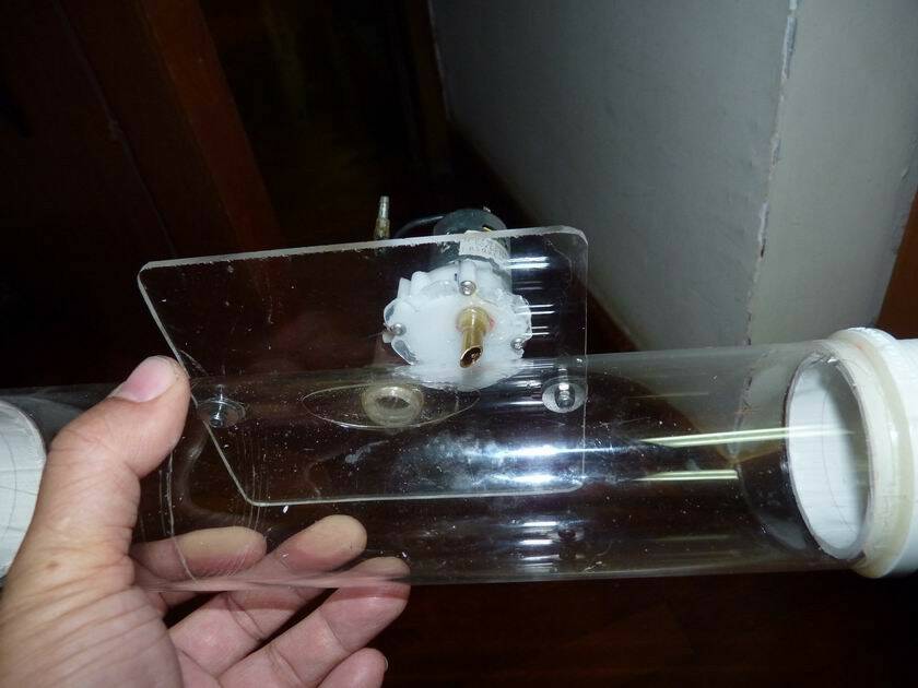

水砲水泵摩打
用玻璃膠固定在膠板上

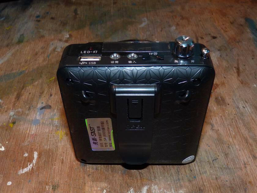

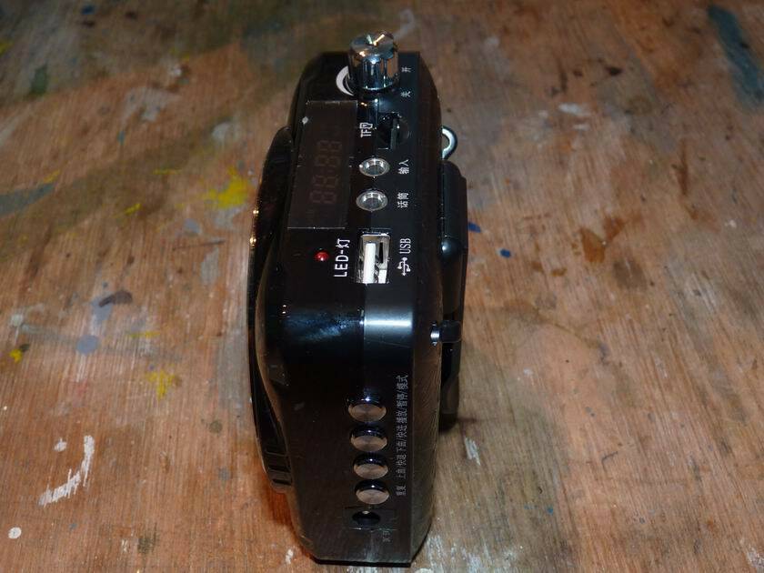

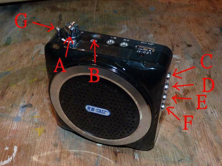

A = 聲量大小控制
B = Min.SD(預先錄制鴨叫聲)
C = 模式制選擇制(鴨聲或收音機)
D = 收音機上選台
E = 收音機下選台
F = 重覆(不用需要用此制)

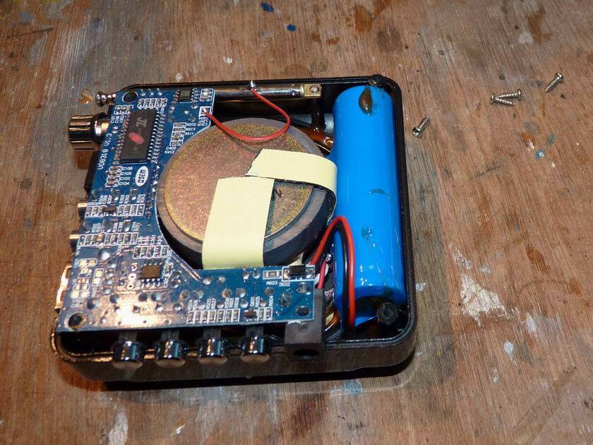

 樓主| 發表於 2014年2月19日 02:14 PM | 顯示全部樓層

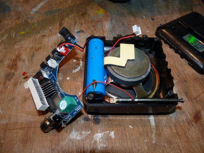

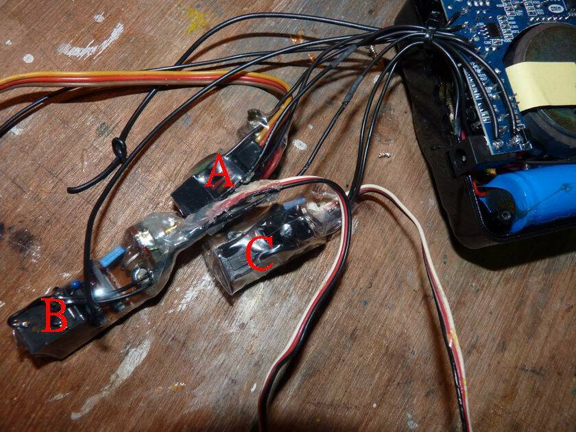

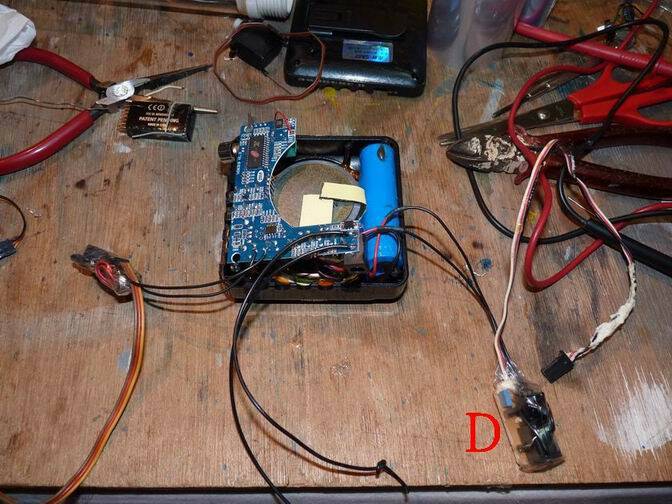

發聲裝置控制接駁

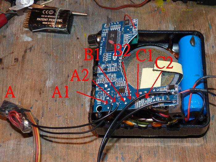

打開擴音機機背發現 模式制選擇制”“收音機上選台” “收音機下選台其實都是一個微型開關制(即按著長No,放手OFF)。每個微型開關制有2個接點,3個微型開關制共有6個接點,將3個微型開關接點焊接三個自制的之遙控開關。
A = “模式制選擇制(鴨聲或收音機)”遙控開關
A1 =“模式制選擇制(鴨聲或收音機)”微型開關制接點1
A2 =“模式制選擇制(鴨聲或收音機)”微型開關制接點2
B1 =“收音機上選台微型開關制接點1,連接遙控開關B
B2 =“收音機上選台微型開關制接點2,連接遙控開關B
C1 =“收音機下選台微型開關制接點1,連接遙控開關C
C2 =“收音機下選台微型開關制接點2,連接遙控開關C
D = “發聲裝置控遙控開關

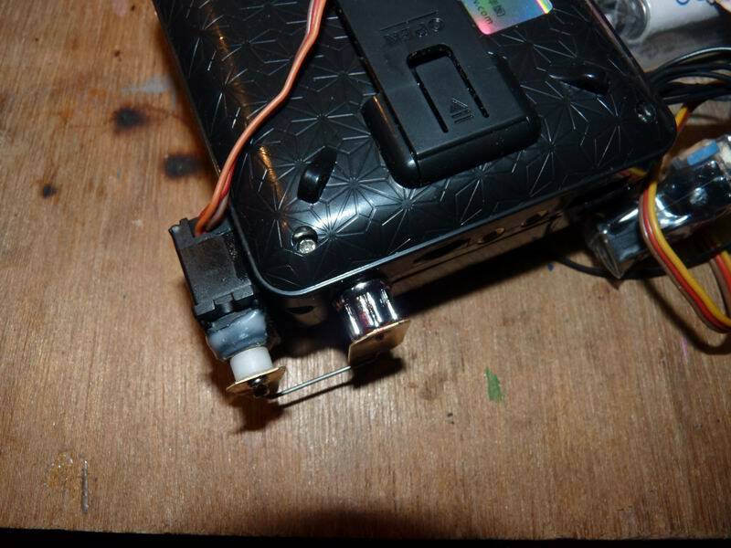

聲量大小控制

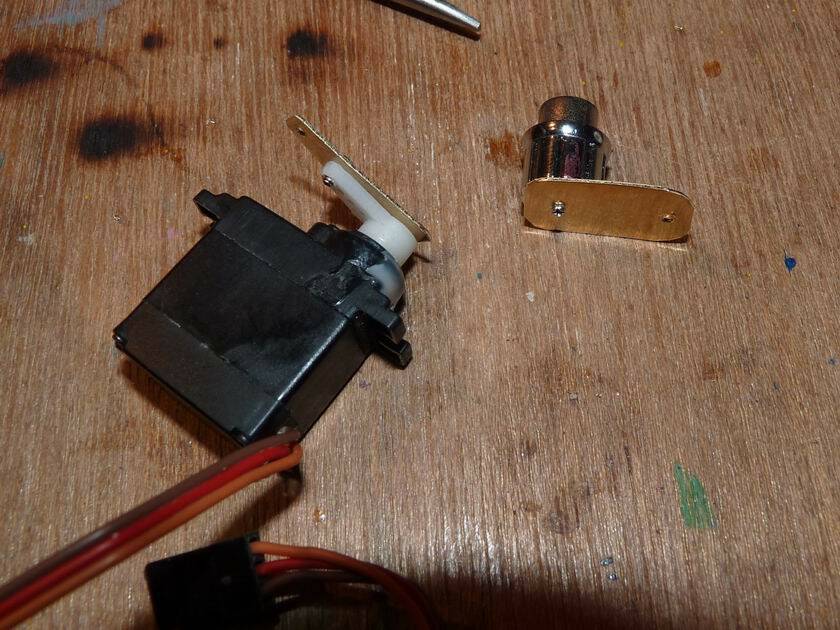

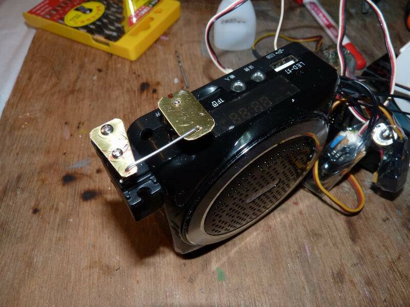

19g待服機用混合膠固定在擴音機合適位置及用推桿連接聲量大小控制。

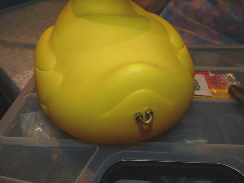

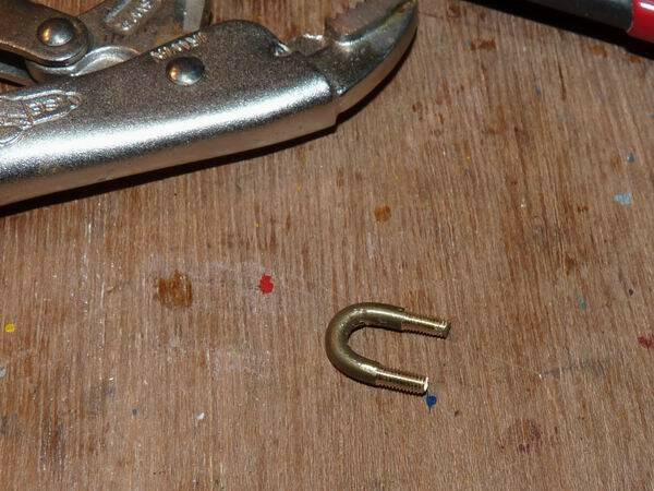

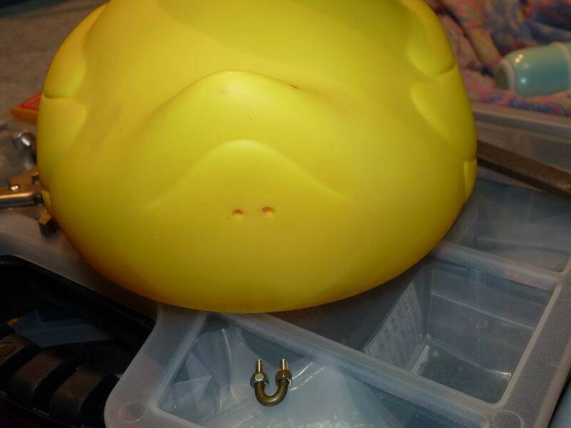

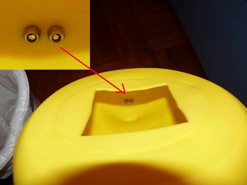

3mm銅枝做一個碼及安裝在鴨的尾部

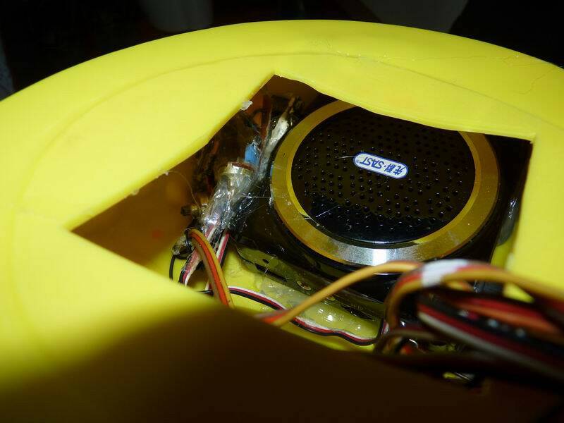

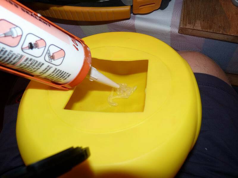

 樓主| 發表於 2014年2月19日 02:40 PM | 顯示全部樓層

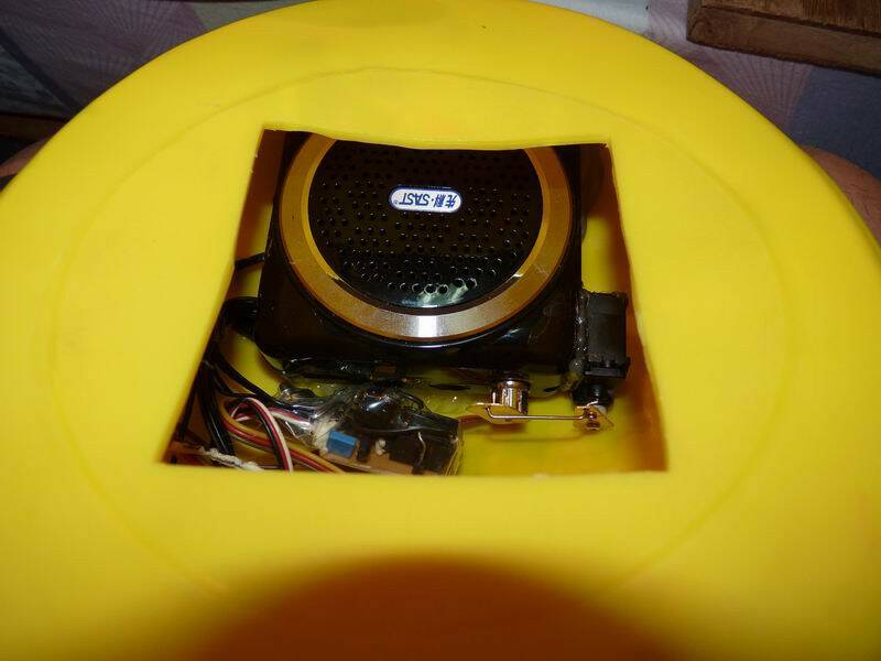

用玻璃膠把發聲裝置固定在鴨內
