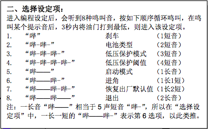

B、電變編程,也是一組一組逐一做,我的電變不需要多買編程卡用簡易伺服機測試器就能做這動作
一、如何用進入編程,剛剛做過油門校正之後,把電變電源拔除,再把油門推到最大,電變接電
二、電變上電無刷叫 B~B~ 兩短音,在等5秒馬達會有音階的特殊提示音,表示已進入編程模式,
三、依照叫聲下面有圖代表個叫聲的功能以及設定參數
設定選項
設定選項
參數值
參數值
四、個個項目都進去設定除了原廠設定跳過,我的設置,1.剎車=無剎車、2.電池類型=鋰電池、3.低壓保護
方式=逐漸降低功率、4.低壓保護閥值=低、5.啟動模式=普通啟動、6.進角=低
五、最後一項是退出油門反轉後退出編程,此時會鳴叫特殊音符
然後會在叫B~B~B~B~(4S鋰電提示音)然後B~~~(準備就緒)
