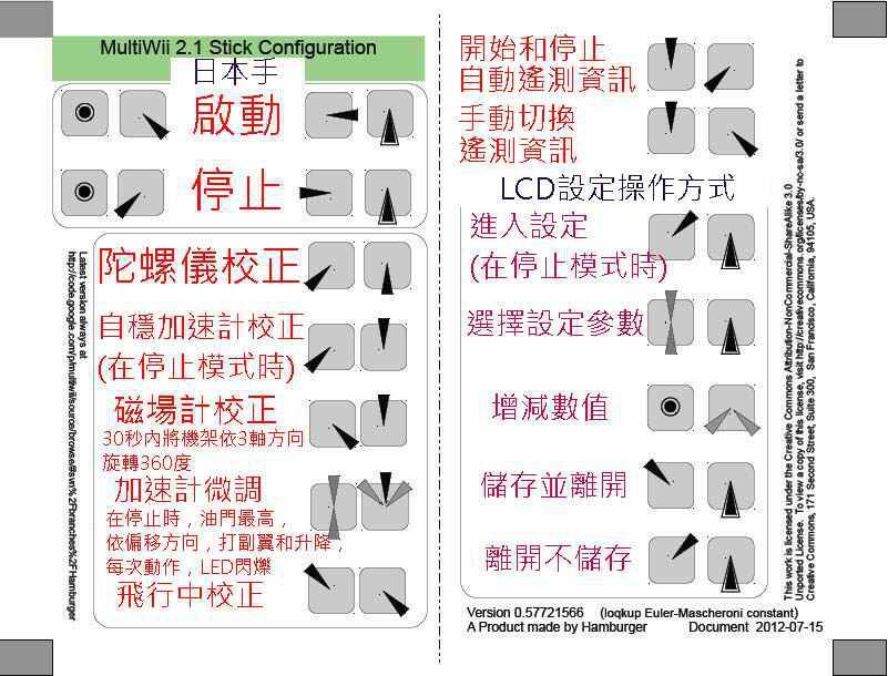

看你能不能看懂這個。
簡單說,LCD背後還要加掛I2C轉LCD的介面板,MWC的程式也要改成有支援I2C LCD的能力,
MWC原作者,本來就是設計成用搖桿來設定參數的,就算你不動他,功能還是有的。
自己設計按鍵來改參數,我有試作過,感想是:
不好用,因為每次調參數,都要把機身抱起來,或是機身放地上、車上,再拉長I2C的線,
在手上調。
後來正式的作法,我要設定時,才LCD插在機身上,再看著LCD,打搖桿,來修改參數。
目前覺得這樣最好用了。
I2C LCD,我自己的那一版,只支援到 2.1版,之後新版的,因為沒繼續玩下去,所以就沒心去修改支援。
不知你對Arduino 和C語言熟不熟?  因為比較深入的修改,就要自己寫程式了。
配合I2C LCD時的樣子

1.你有寫程式的經驗,我就直說了
i2c lcd要額外掛i2c library
程式也許不用改,用別人改好的。
如果要加設定鍵,我有改好的。
2.i2c lcd 不是用程式寫的,他是純硬體電路,
要用寫的也可以,那就自己接電路和寫程式了
3.我有一整組的i2c lcd, 光界面板,你沒有lcd 也沒用,
要的話,我會連程式一起給你,還有說明書
只是是2.1版的,之後我沒在改版了
細節,私下談
