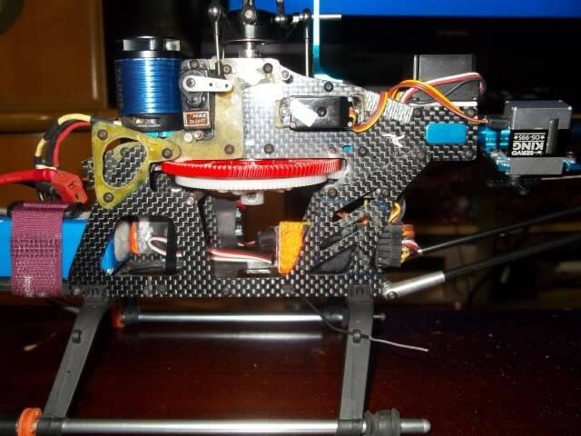

剛剛把尾中立點往左偏一點測試  有用ㄟ  真的太感謝了  附上一張我惡搞的450SEV2 ^^
