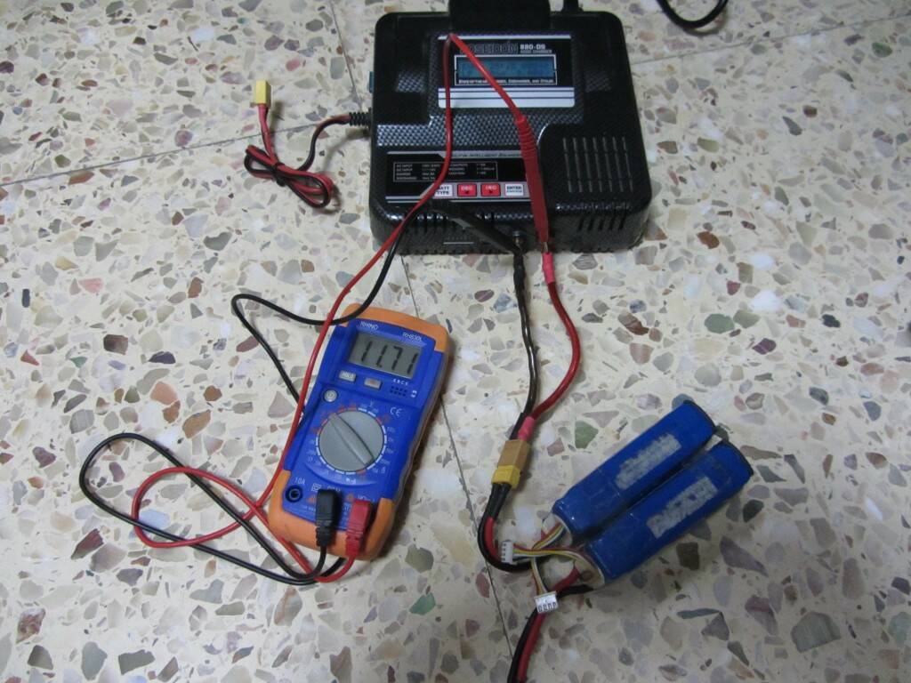

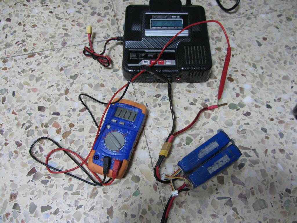

昨天再做了一些測試,電池和880DS間有奇妙的現象
以下測試都是充電器只開機,但未啟動充電的狀況下
用原廠充電器充飽的小白電池,與880DS連接時的電壓
15.21V
斷開電池與880DS的連接(注意紅色探針的地方),電壓顯示正常
12.12V
拿一般電池測試,連接與斷開時電壓都相同
11.71V
拿另一顆使用過的小白電池,連接與斷開電壓也都相同
11.34V
高電壓的數據似乎只有在小白用原廠充電器充完後,再與880D連接才會出現
別的充電器是否也會這樣? 再試試囉!

我知道為何電壓會升高的原因了,因為我的B6也發生一樣的問題
原因是充電器在檢測電壓時 會用高電壓去偵測一下,也就是充電器會瞬間釋放出高壓,一般電池這個瞬間高壓會吸收到電池裡,但是P2電池前面因為有電路板,電路板又記錄電池是滿量,會拒絕電力進入電池,這些電力就會聚積在電路板的原件裡,所以電壓會瞬間升高,但是只要一會電壓就會慢慢下降
如果電池電力有用掉一些,電路板就會允許電力流到電池裡,這樣就不會有這個問題

原來是醬!
所以目前測的結果可以確定如下
1. 足5200mAh
2. 沒有升壓IC的存在
剛才搜尋一下,在DJI知識庫中,對這顆電池的詳細介紹
http://wiki.dji.com/cn/index.php ... 8%E7%94%B5%E6%B1%A0
那個IC板最重要的工作看來是保護電池,避免過充過放和不小心短路,還有... 讓DJI賺大錢
