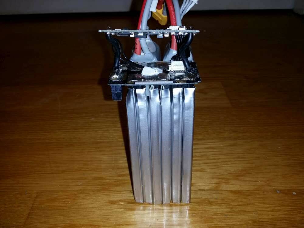

之前在拆phantom 2電池的時候就覺得很怪了.總共是6個cell用3串2並的方式組成的3s5200mah.所以每個cell的容量應該是2600mah.但是重量
跟體積完全和phantom1的2200mah原廠電池一模一樣.所以做了測試.沒想到測試後...   真的是唬爛電池.

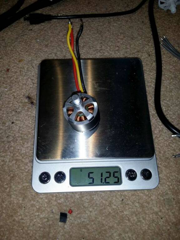

其實很明顯t-motor並沒有在省電這方面有明顯的幫助.但是整體力量反應增加了非常多.尤其是全電裝上去.垂直上升.一試就知道...之前在別的論壇看到有人說換tm的馬達飛行時間增加30%..別幻想了
tm的馬達出廠前都是單顆各別做平衡配重的.在馬達上面內側.可以看到深藍色類似補土的東西.做平衡用的.馬達品質非常好.但外面白色的漆很容易就掉了

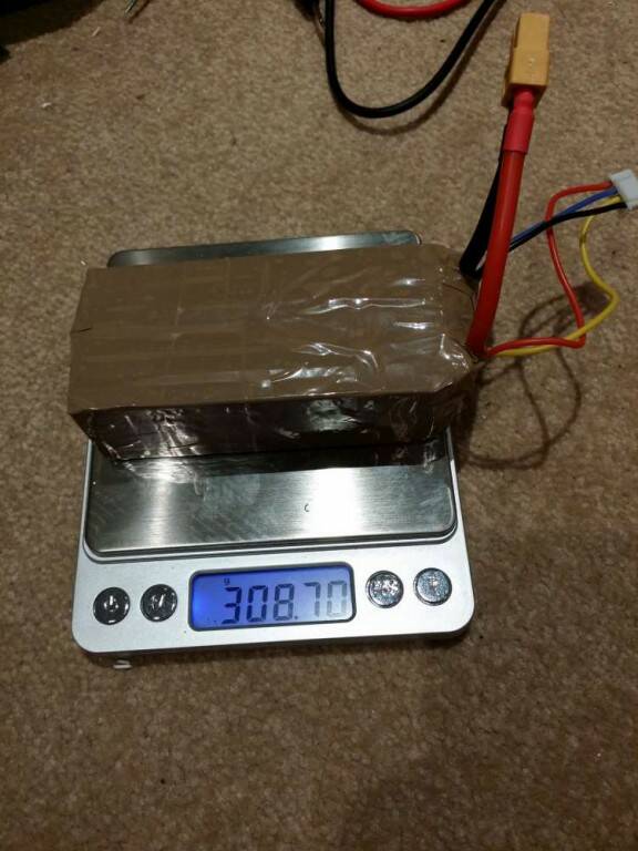

精靈2的原廠電池標3S5200MAH...但經過測試後.跟本不可能是5200MAH的容量.TURNIGY的2顆2200MAH並聯重量比精靈2的電池還重.容量4400MAH可以飛13分多.但是精靈2的5200MAH電池只能飛12分鐘
明顯唬爛....
一顆賣4000多....容量都可以唬爛.  還好我早就拆了p2..真的很不值得..
