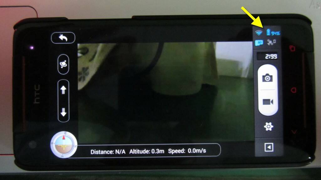

看了樓主的電池測試,讓我也想測測P2電池到底真實的容量為何?
於是今天做了一些測試,但是結過卻是和樓主不相同,DJI在P2電池方面應該是沒有唬爛的...

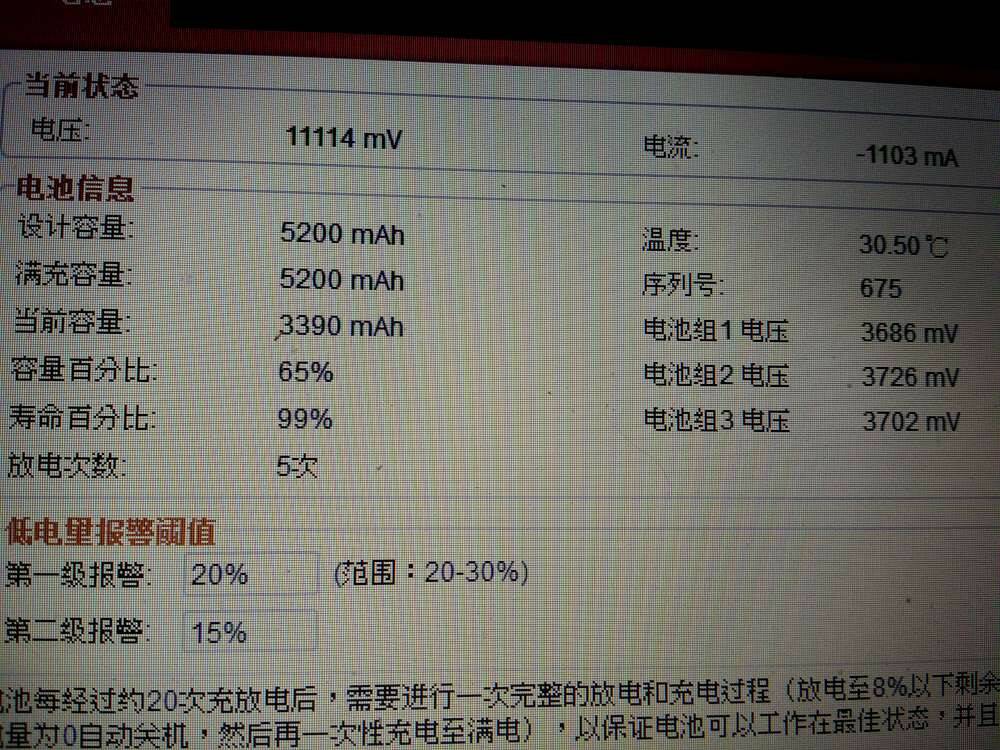

首先我將電池的電量放電到0%,由於P2電池有保護裝置,放電時就相信這個0%並非真的是把電池放到乾掉的過放.(鋰電池每Cell低於2.8V,才會造成傷害,相關知識請查閱鐵漢RC MANIA雜誌,大約三年前的文章,是關於鋰電池各種知識的詳盡介紹,我臨時找不到連結)
連接電腦後,可以看到P2設定的截止電壓為11.0V,此時認定電量為0%,但實際電壓還有3.66V,離傷害電池的2.8V還有一段不少的距離

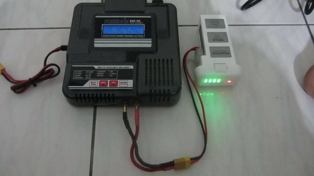

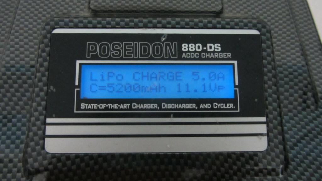

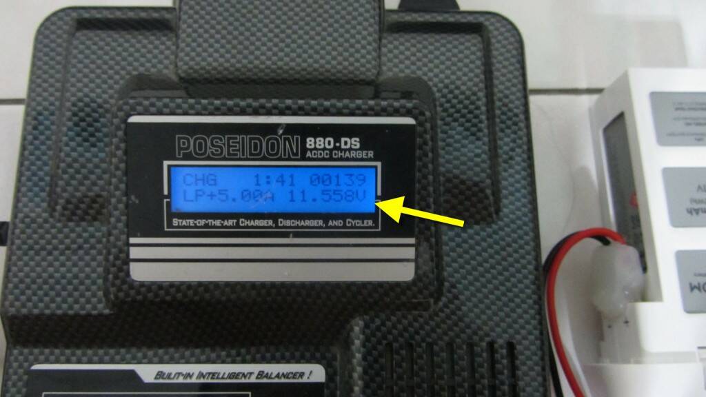

將電池與充電器連接,以5A充電

剛開始充電時的數據

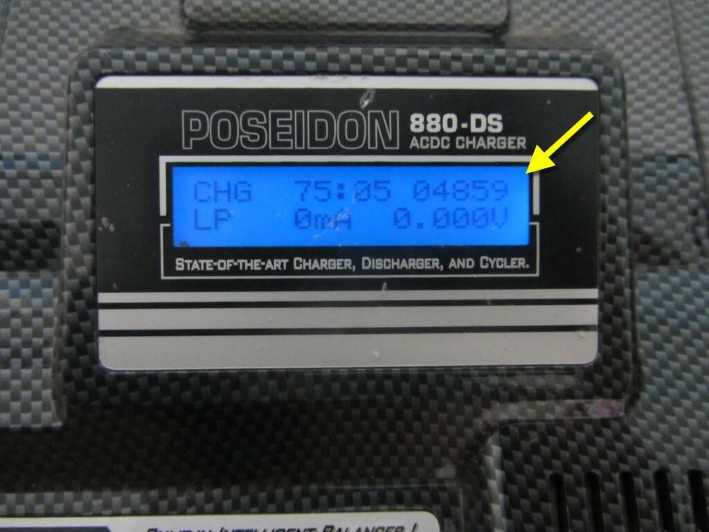

快充飽時的數據
最後結果
充電時間:75分05秒
充入電流:4859mAh
電池容量的計算方式是每Cell從2.8V充到4.2V間,所充入的容量加總
P2是從3.66V開始出發,標示5200mAh容量,充入4859mAh是非常合理的數據

另外我發現,那塊IC板有一套自己的運作方式(但還不慎了解),使用原廠充電器(4A),充飽時電池一定是顯示99%-100%,我用外接充電器(5A)充飽後,卻只顯示94%,但IC板紀錄的充入電流和實際上的又差不多(4886:4859)
當然用到0%時顯示電池容量為0mAh也是不對的,0%可以理解是給使用者知道,不能再飛了,但0mAh在實質上是代表這顆電池上天堂了...

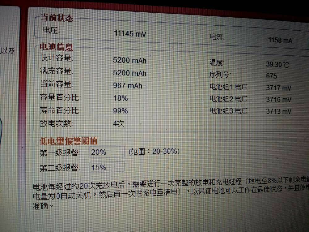

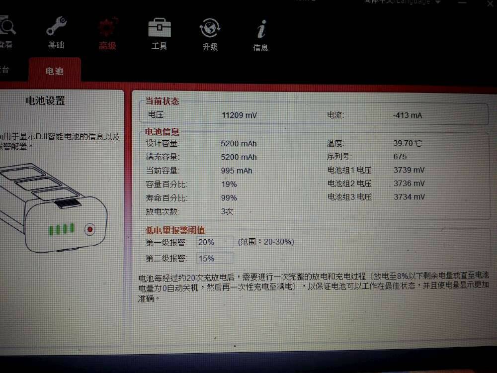

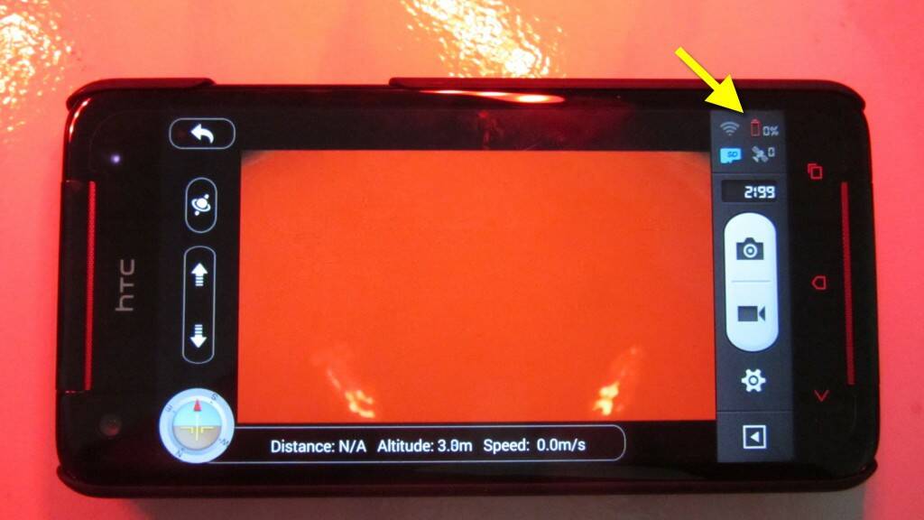

我同意你的測試方法.因為我也試過.但你能幫我用電表量測看看嗎.這是我的P2電池之前拍的照片.
很明顯電壓跟百分比在這電池上面不是很準確的.
上面顯示充滿容量是5200mah當前容量是0mah...這也是不正確的顯示喔
但我用的方式跟你類似.但我充電近去的電流顯示試錯誤的.我沒辦法用充電的方試測試

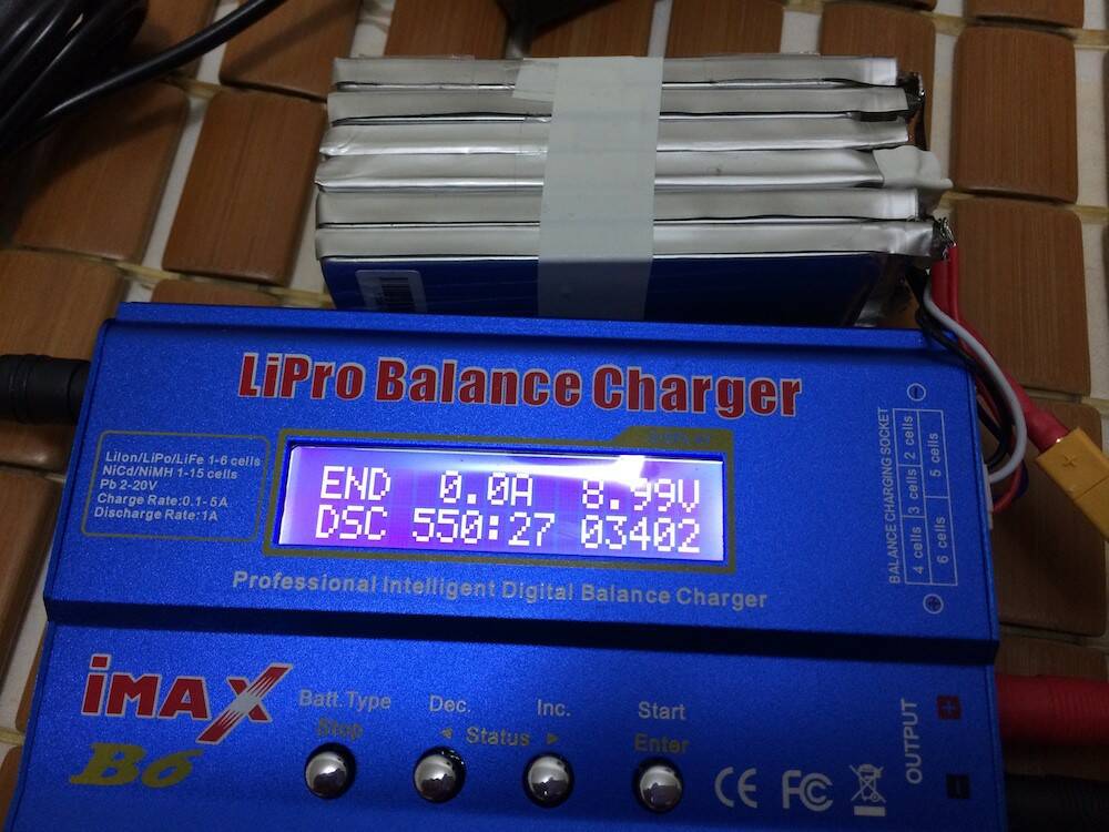

你要測放電不是充電吧!
我用B6也測了一下 放電只放出3400mah
充電則充入 4798mah 跟樓上的差不多
我不知道為什麼充放電會差那麼多,有前輩說B6的充電是損耗式平衡,充電器會放掉高電壓的cell電力,而不是增加低電壓cell的充電,所以充放會差距比較多,但差那麼多也不知道為什麼
從實際飛行時間比較來看,我認為是不足5200mah
