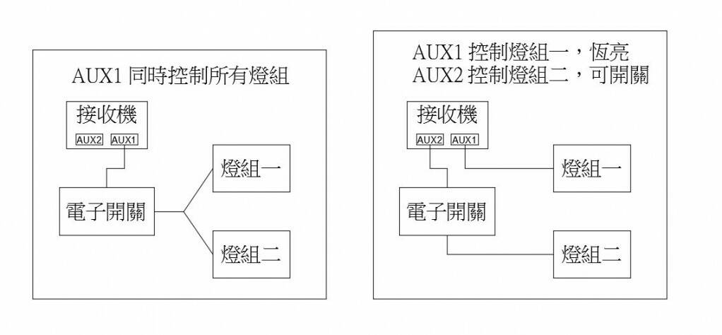

love810004 發表於 2016年8月5日 02:04 AM
請問我是從接收第三動拉一條伺服Y線出來,要如何做燈組的設定?因我有照樓主的步驟做設定,但結果還是無法讓 ...
有加電子開關嗎?
畫個簡圖來看比較快
樓主的燈組有支援第三動開關
也就是內建有電子開關
所以直接插AUX再設定好就行了
有些燈組就只是插頭+電線+LED
這種燈組插上AUX會恆亮,無法控制開關
要加個電子開關才能控制

發表於 2016年8月6日 12:05 AM | 顯示全部樓層
先謝謝p大畫的圖解
燈組本身有電子開關,前燈一組跟後燈一組,兩組各有一個獨立電子開關
所以正常有電子開關的話照樓主的設定是可行的?
燈組有兩個獨立電子開關 然後用Y型線並聯插到接收機 是這樣的配置嗎? 照理說應該會前後燈一起開啟或關閉才對 你的遙控器也是MT-4嗎? 燈組是哪種的? 建議拍些照片PO上來比較好判斷  詳情 回復 發表於 2016年8月8日 09:15 AM
發表於 2016年8月8日 09:15 AM | 顯示全部樓層
love810004 發表於 2016年8月6日 12:05 AM
先謝謝p大畫的圖解
燈組有兩個獨立電子開關
然後用Y型線並聯插到接收機
是這樣的配置嗎?
照理說應該會前後燈一起開啟或關閉才對
你的遙控器也是MT-4嗎?
燈組是哪種的?
建議拍些照片PO上來比較好判斷
發表於 2016年8月9日 10:59 PM | 顯示全部樓層
我已找到問題,把燈開關跟亮燈模式切換設在LEVER鍵上,然後也把回傳數據功能關掉,我的控是mt4s。
重點來了,使用LEVER鍵做切換撥動檔片時要一口氣由上而下到底,然後在由下而上到底才會有動作。
剛換此新控很多地方還不是很了解,感謝大大的幫忙。
