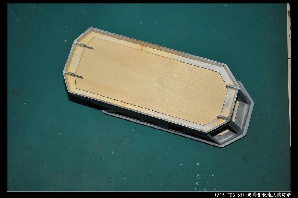

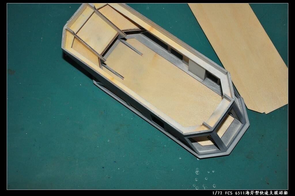

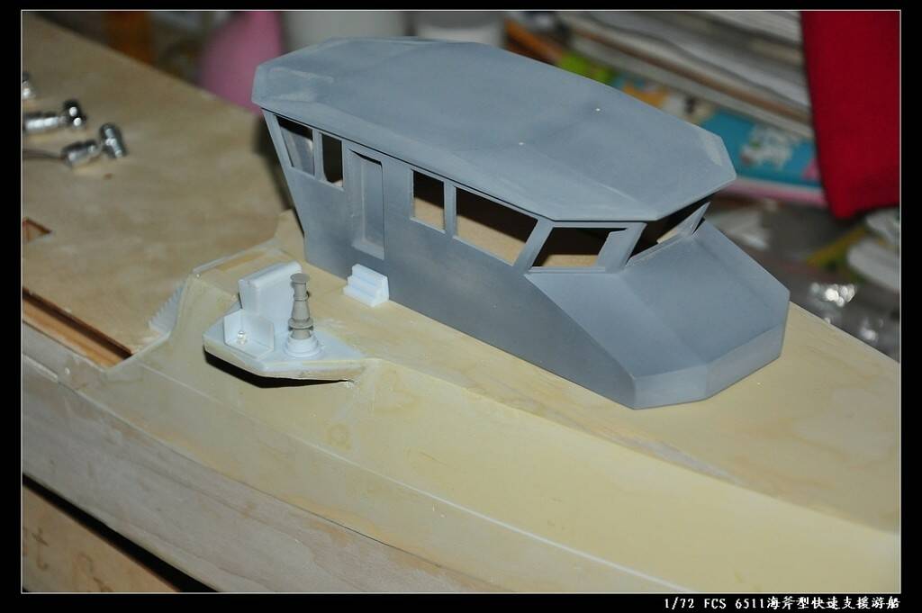

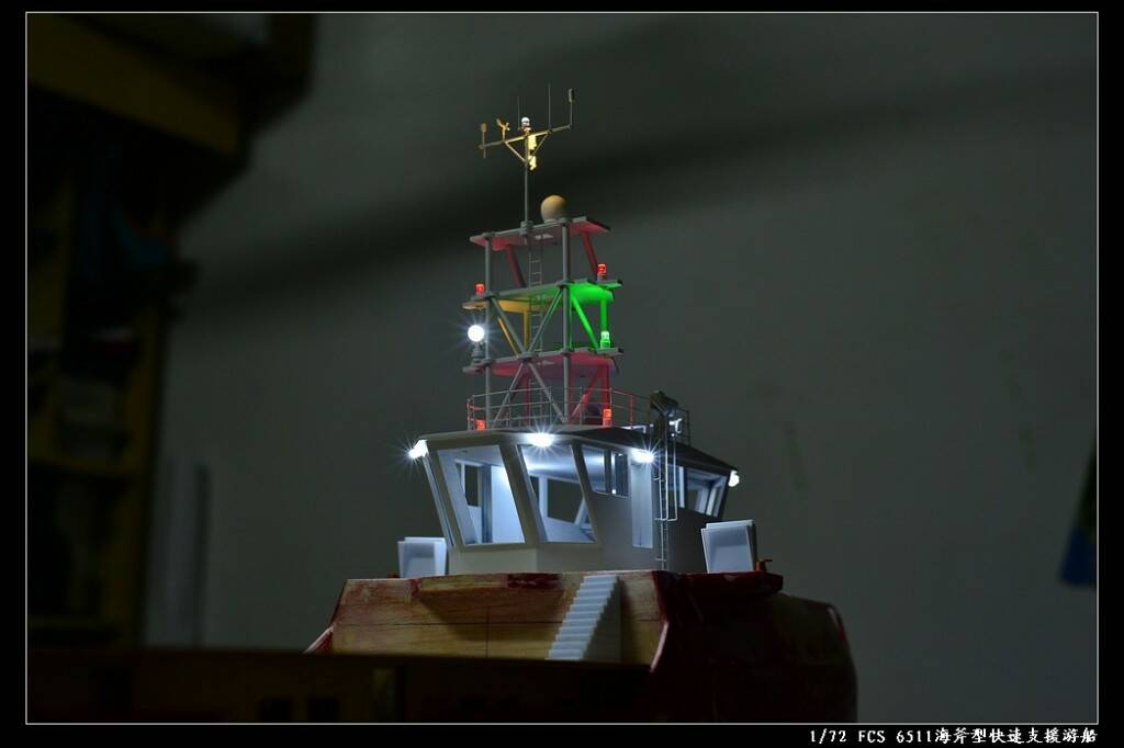

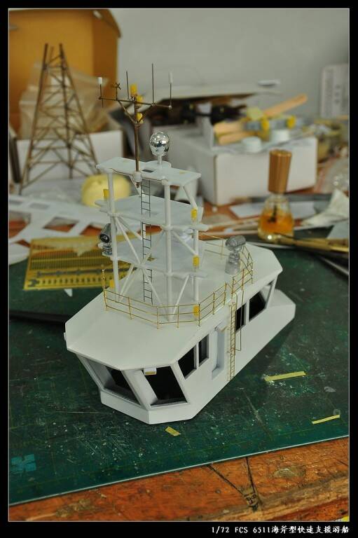

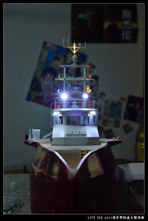

这是修改后的驾驶舱的拼接,中空,开窗
上下两层框架中间的板继续留用做天花板和地板
加屋檐,打磨,

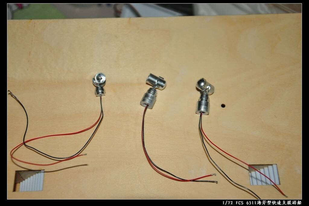

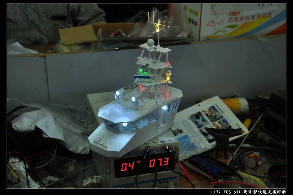

两个探照灯和一个桅杆平台向后照射的射灯,用ABS废片和ABS管做的

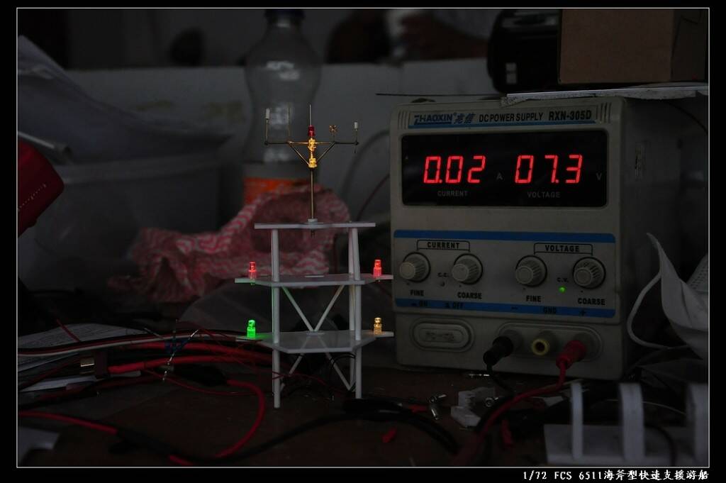

探照灯和雷达试效果

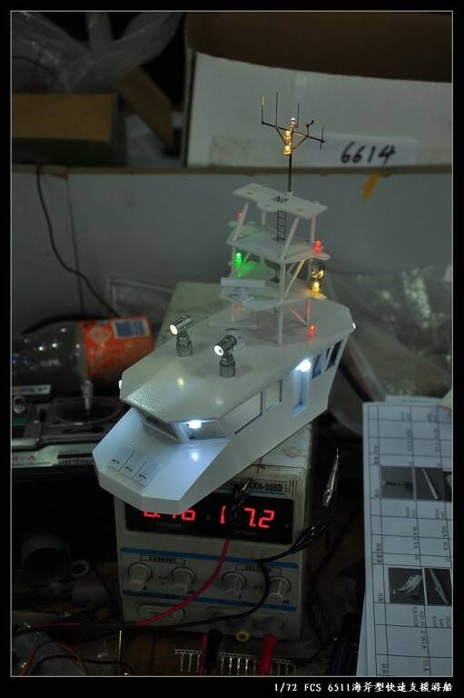

桅杆加灯光
灯光假组

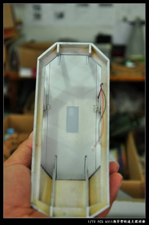

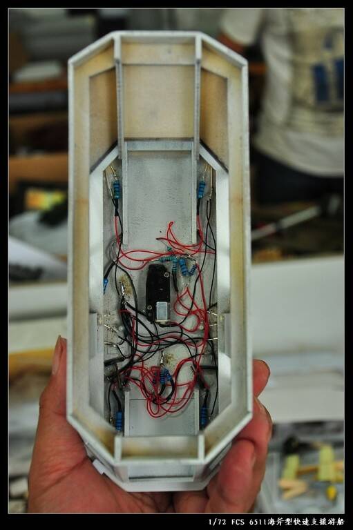

测试无误固定线路,不同亮度的LED导致电阻也是多样的,
所以在有限空间里排列很密集,中间是导航雷达旋转的驱动电机
是微型机器人旋臂减速电机,是我能找到的最小的普通减速电机,
盖上天花板后就完全把线路给掩盖了,中间的一块是因为减速电机
厚度有7毫米,而这个空间只有6毫米,所以中间一块挖掉用一块
1毫米的ABS补上

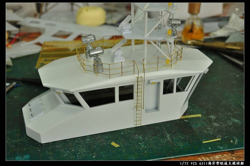

上栏杆扶梯,栏杆柱子和扶梯主体是定制的PE,
桅杆的梯子是10年前自己焊的,回想这么多年真是越做越退步了,
现在自己懒了,做的效果还没10年前做的好。

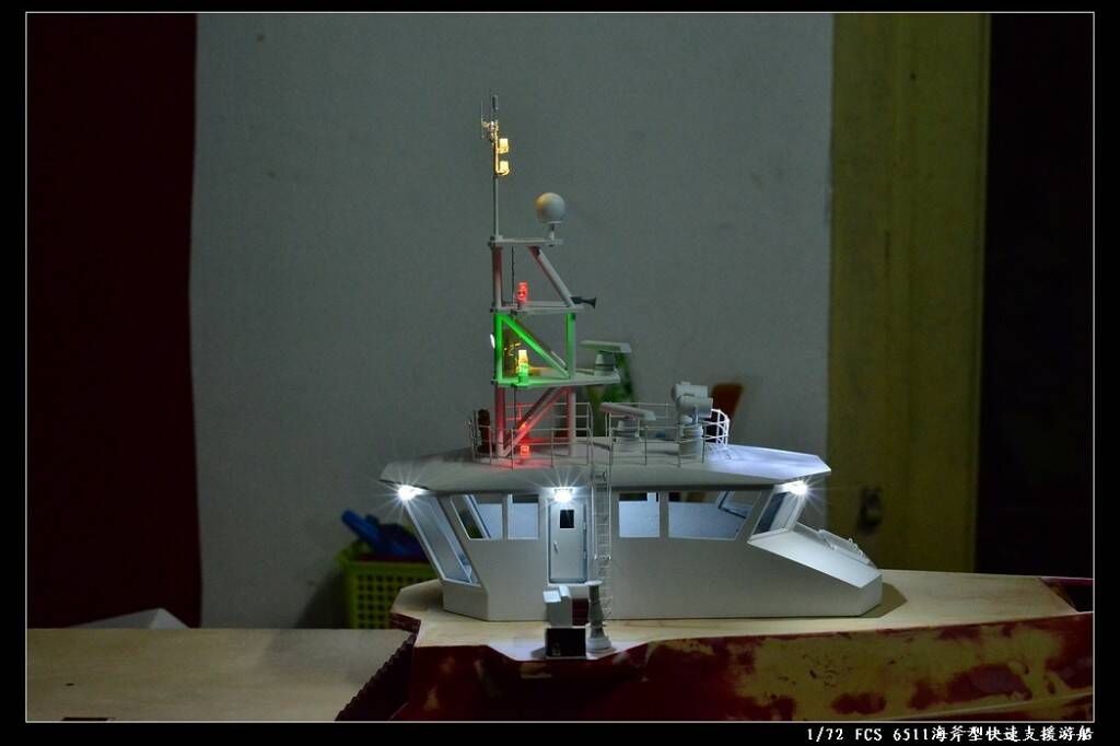

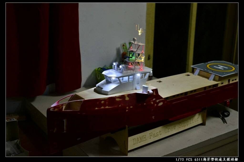

喷漆完毕后亮灯的照片
放在船上的样子
仰视
正视
侧视

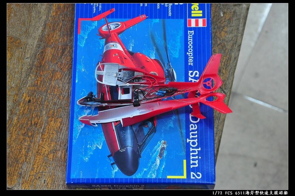

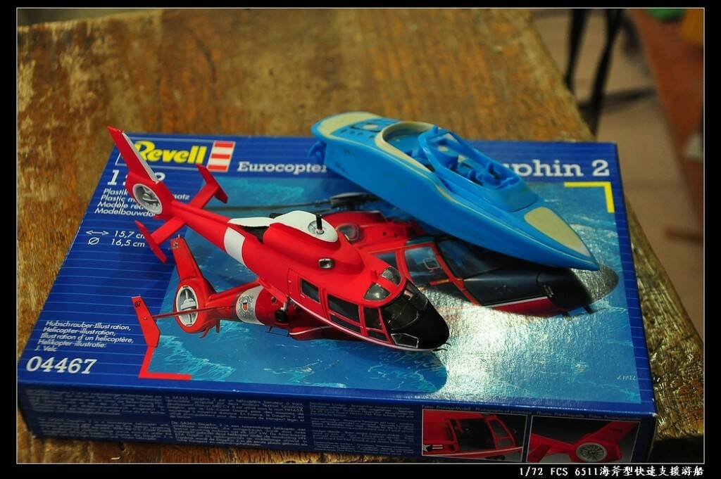

新年首更,这次介绍的是搭载直升机的制作。我选用的是 利华(Revell) 1/72比例的海豚救援直升机
来作为这条船的直升机。这套注塑模型的模具其实就是20年多前火柴盒(Matchbox)的中国生产型,就
大家更熟悉的环球模型,这是一代人的回忆,当年我也曾经有过一架环球海豚直升机。时隔多年又看到
熟悉的板件,但商标已经不在是记忆中的 Matchbox 了。此外这套东西我是从朋友手里以半价收来的,
拿回来才发现中雷了,当时看只是发现没有水贴而已,这个对我来说问题不大,没想到还有更多的惊喜。

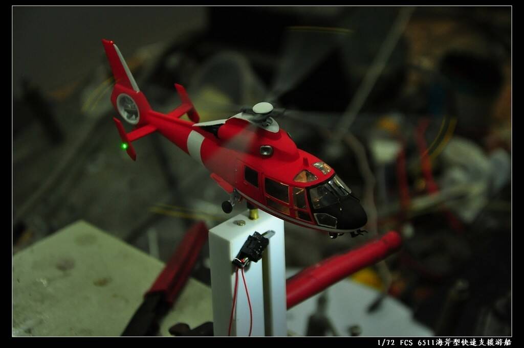

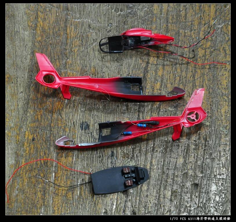

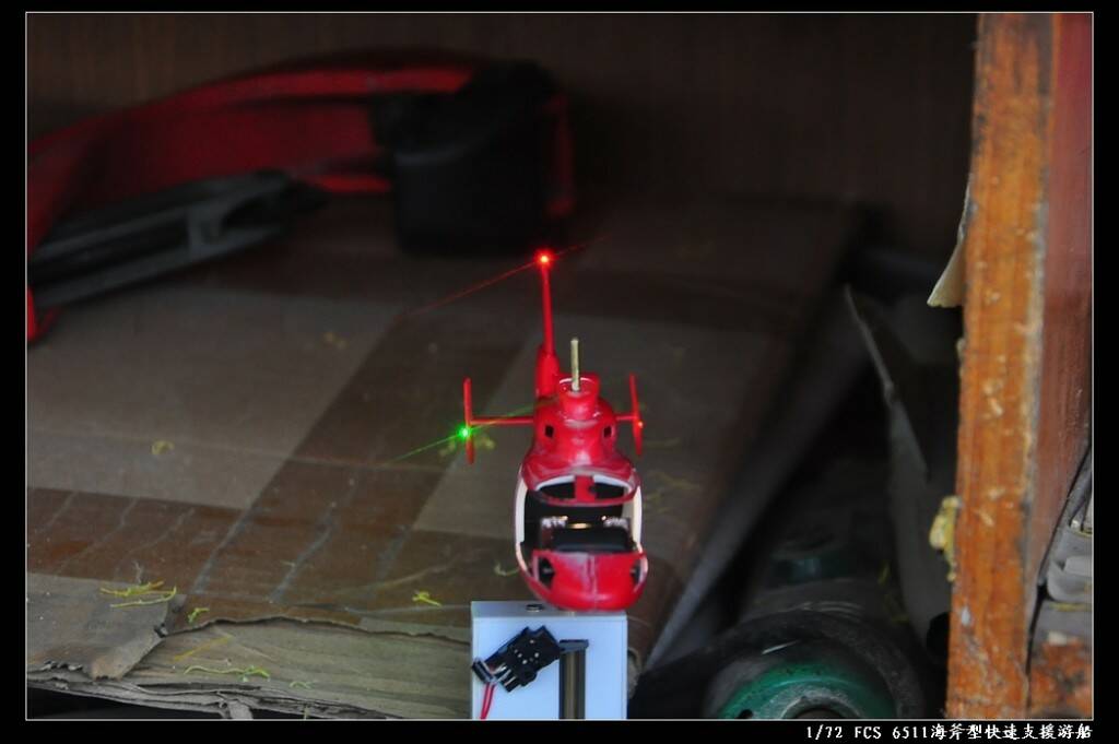

用0603贴片LED做灯光,微型减速电机做桨叶驱动,
合拢钱的内部构造留念

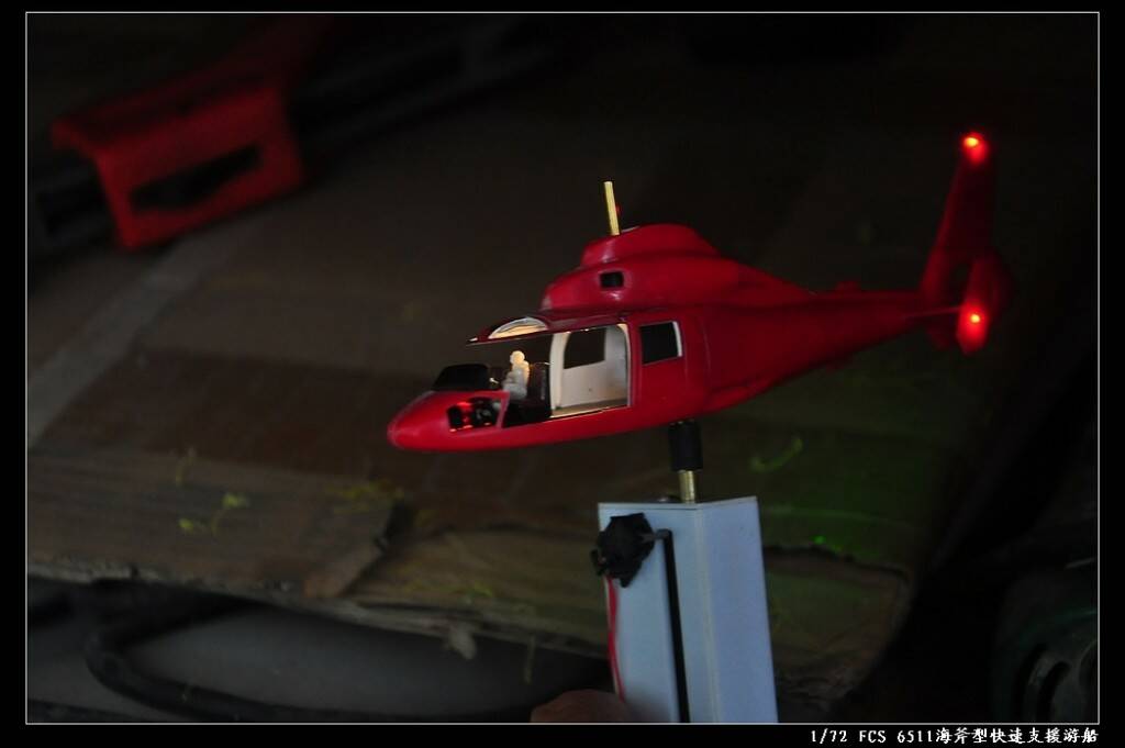

海豚的灯光并不多,主要就是左红右绿的航标灯,垂尾顶部的红色闪灯,
机舱内的仪表盘灯光,
舱顶照明灯光 ,机腹起降照明射灯,这个和桨叶联动,只有起降的时候才亮

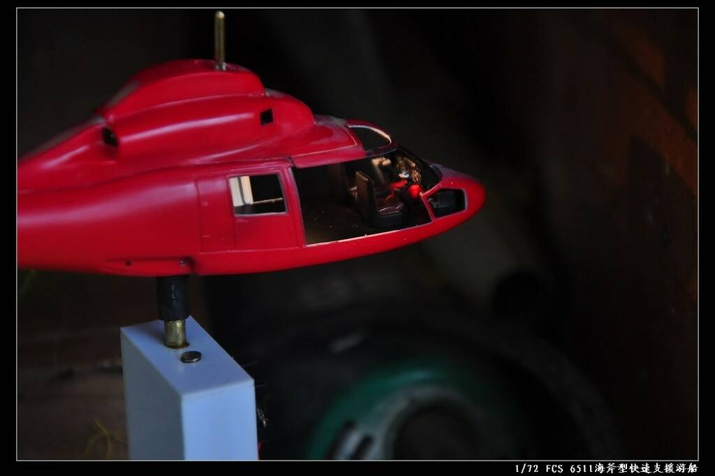

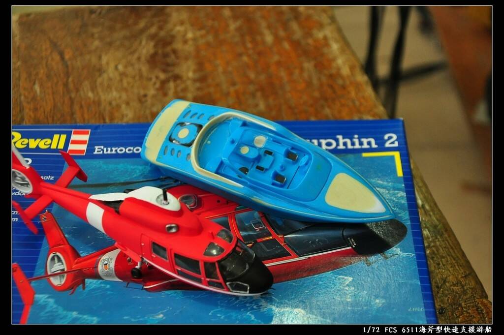

完成喷漆的机身主体部分,边上是改造中的游艇
原来准备要小游艇可动的,限于时间放弃了这项功能,所以就
把他外形修改做成静态的

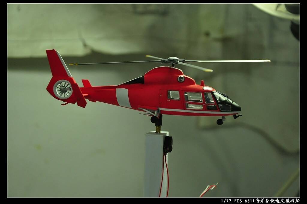

测试桨叶旋转
静停状态,这架直升机机头风挡那里错位变形很夸张,
我机头几乎垫平了才把巨大的变形补上,好在不是严格的
静态党,不然真要重新做一架了,
