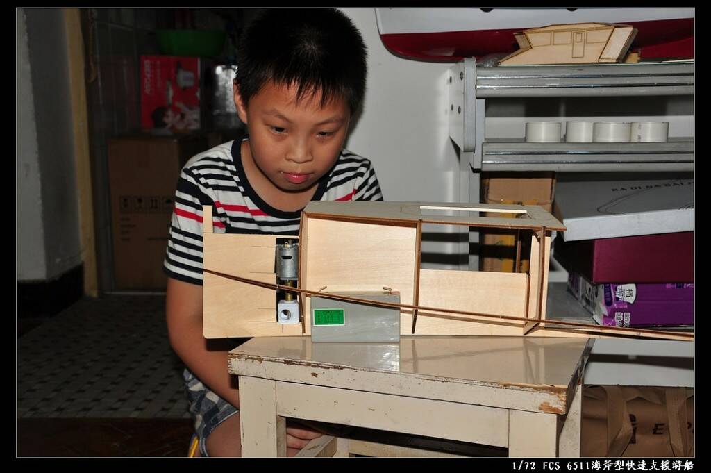

途中可以看到自制的侧推,海斧船头锐利尖瘦,侧推部位很窄,所以只能用叶轮式的侧推,
真船有俩,咱简化成一个了,儿子问我暑假能玩吗,我说明年这时候应该差不多吧.......

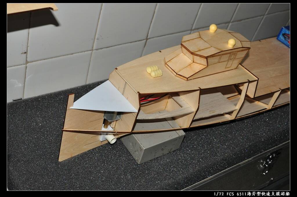

船首锚甲板下降一层留出空间,用轻木做侧板辅助加强

船头整体假组,
去掉甲板可以看到下面的轻木的加强板,后面那块兼做设备舱甲板,侧推已经安装

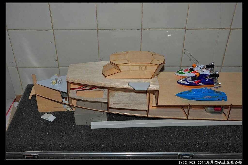

最后决定的动力方案,2个484,真船也就25节,咱是坚定的仿真派,不是暴走族,电池是暂时摆摆的,后面一坨是直升机起降装置,在勇敢上试验成功后这条上也安装了

驾驶舱甲板用3毫米的轻木垫了5层,整体升高15毫米,后面是作为搭载艇从
TB买的2种小遥控船,实际上两个摩托艇随后被儿子大方的送给了小伙伴,只留下
了蓝色那条继续改装服役

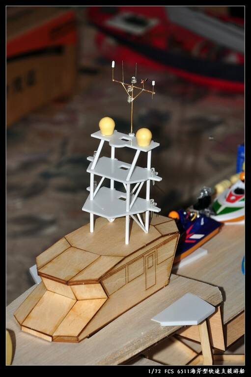

驾驶舱桅杆主体完成,整体假组的样子,这船的大致模样有了
因为后面要整体升高一层,现在发现驾驶舱还是高度不足
桅杆主体特写

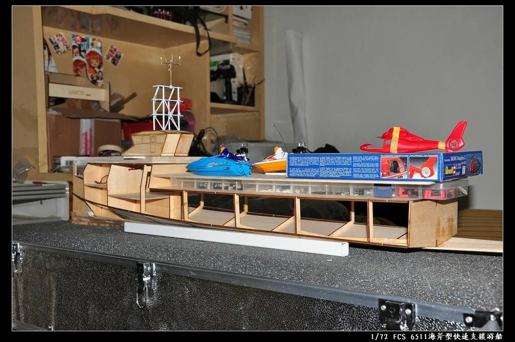

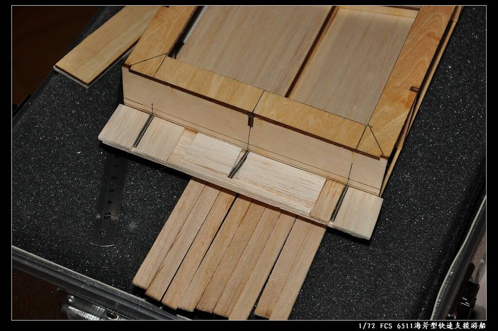

搭建违章建筑扩大面积,增加一段尾舷台,为了保持强度,在尾封板上用3个长螺丝固定
铺设完成
后部甲板根据真船照片分成3个部分,对应开窗口,这些大开口对于设备安装调试倒是相当方便
