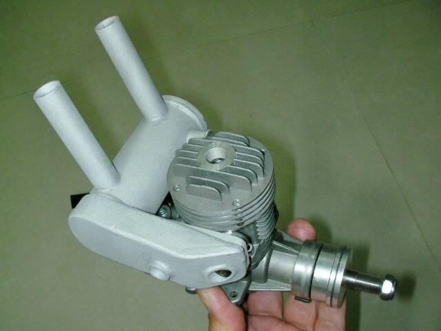

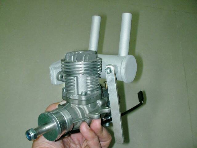

請問
後排氣管是否有安裝範例
尤其是支撐條的裝法

這支後排管由小王設計,台灣製造,可裝在RCGF 15, 15BM和20cc。雙管刻意分開4公分,可以閃過前三點飛機隔火牆上的前腳座,不須修改隔火牆和移動前腳座。
支撐條的安裝如圖,剪裁適當長度後,下端可以卡在曲軸箱後蓋螺絲鎖緊,或安裝90度鐵片,鎖在引擎座上。
不鎖支撐條也可以,但會有排氣管焊接面振裂的風險。
