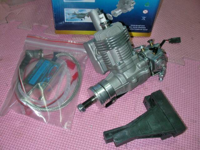

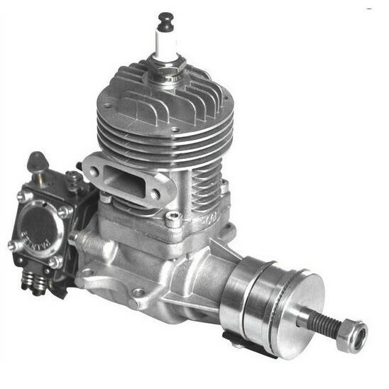

RCGF 15ccBM*RCGF公司最新產品,專為需要帶大槳的木精603D機、F3A機而開發,安裝方式改為木精座,而且比15cc腳柱款的體積更小、重量更輕、馬力更大。
15ccBM約等於木精四衝程110級或二衝程75級的馬力,全速飛行10分鐘只要200cc汽油,真正經濟又實惠。
RCGF 15ccBM需使用14吋以上的螺旋槳,如果飛機螺旋槳離地高度有限制,而只能裝短槳,比如前三點飛機,那建議裝13x8的三槳,或用RCGF 15cc腳柱款,裝13x8的雙槳。

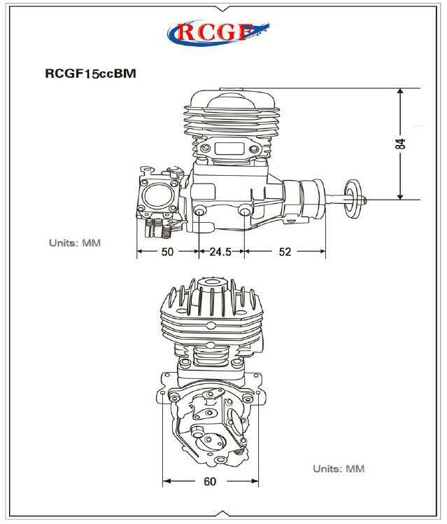

RCGF 15cc BM原廠數據:
缸徑×行程: 32mm×19.5mm
壓縮比 : 9.5
馬力:2.4HP/9000rpm
怠速:1950 rpm以下
螺旋槳:14x8, 15x6, 16x6雙葉槳,或13x8三葉槳
火花塞:MF4CM6規格
化油器:Walbro形式,RCGF特製
機油比 : 30:1~25:1 (3.3%~4%)
重量:主機570克+排氣管50克+點火器110
長度:鎖槳平面至化油器後端12.6公分
*BMBeam Mount樑式固定座,木精座。

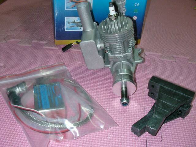

SANY1547 (640x480).jpg 原廠很貼心,附了引擎座
SANY1548 (640x480).jpg RCGF點火器品質穩定,手撥好發動。

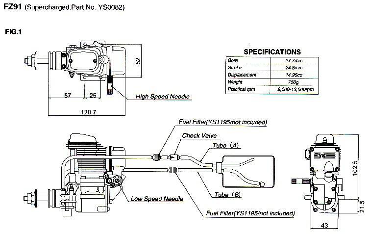

合適的。YS 91AC的重量約750克,RCGF 15BM全配就這個重量。YS 91AC引擎全長12.1公分,15BM是12.6公分,長0.5公分而已,OK的。
只需要改引擎座和油箱,很簡單。油箱換汽油專用的,油管改汽油管,花費不到200元。外部的抽油幫浦也要改汽油用的,不過現在大部份的抽油幫浦都是木精汽油通用。
