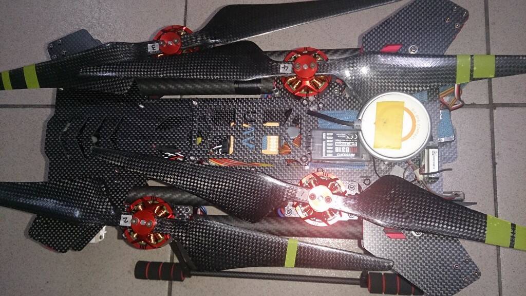

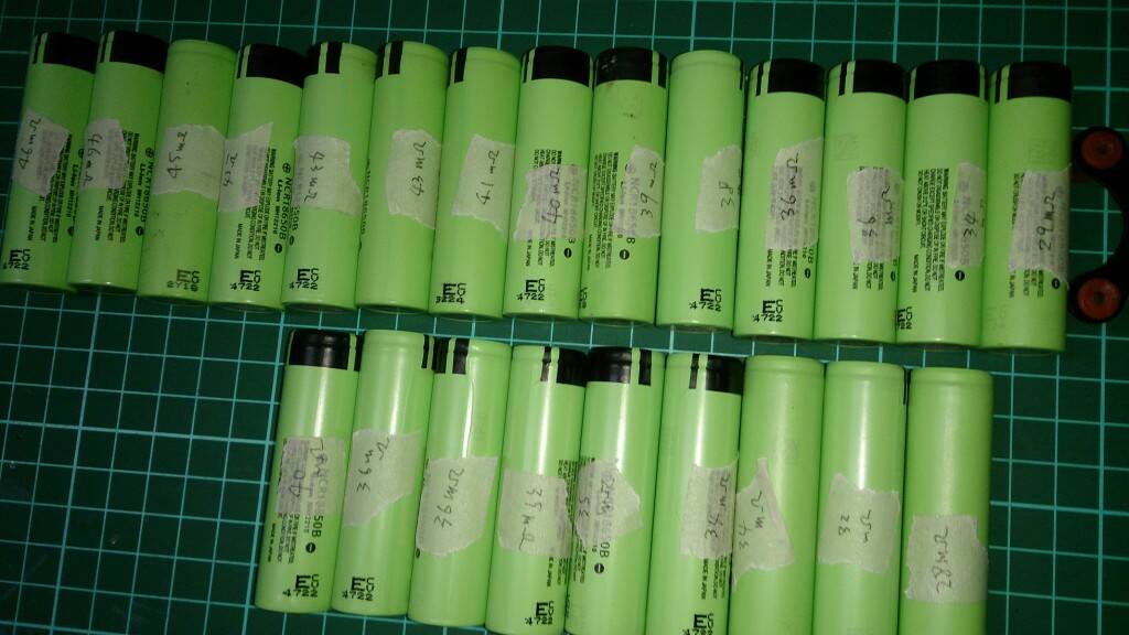

我的18650B 電池裝好了.也飛了5趟..
6S4P (22.2V 13600mah). 飛行時間約38~ 40 分鐘.
回充約 9100mah. (放電至 3.3v 左右,下次使用可以放到 3.2v).
下來電池溫熱. 電池在併串前.電壓平衡了2次.(不同時間買的).
這電池的平衡壓差真的很小. 飛了5趟後.電壓都很平均.
使用心得非常滿意. (感謝 Kris000大多次耐心的技術指教協助).
目前的機子規格:
H4-680 折疊機架.
3508-380KV 朗宇馬達.1555 蜻蜓槳.
X-Rotor 40A 好盈亞太版電變.(設定中進角)
NAZA-V2 飛控.
DJI mini OSD.
升降壓可調輸出分電版(給 LED用).

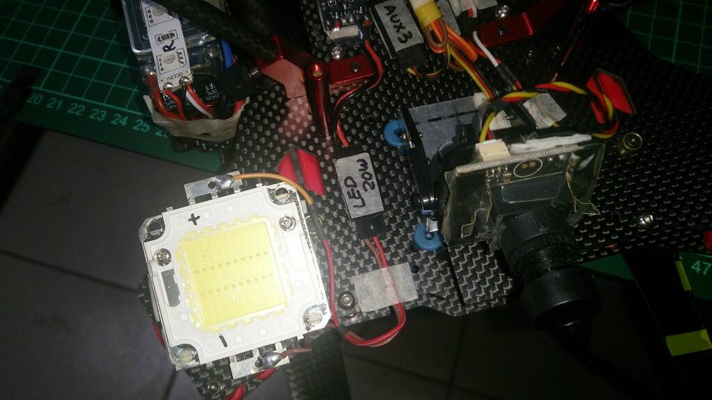

TS832 5.8g 600mw
700TVL SONY CCD 版機相機
4 組 LED 燈.
20w LED 投射燈-25V 可以用.(夜航可以用).
簡易式的單軸伺服雲台.
RG831 接收.
分享一下.準備入手的飛友可以參考. tks.

請問您的圖中內阻有2X~4X豪歐,有挑選作匹配,還是視為電表誤差,不管它隨便組。  詳情 回復 發表於 2015年6月25日 08:58 AM
電池內阻量好後作排序.再將接近的併在一起才行. (電池併最好找內阻相近的才行喔). 我用充電器量的.一顆一顆量測.花了不少時間. fyi  詳情 回復 發表於 2015年6月25日 09:22 AM
(電池併最好找內阻相近的才行喔).
fyi
