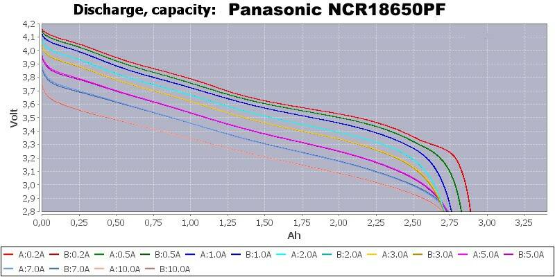

終於搞清楚先前測試NCR18650PF結果不如預期的原因。
看這個圖,18650PF只有在放電很小的時候才差不多2700mAh,2A的時候就只剩2500mAh了。

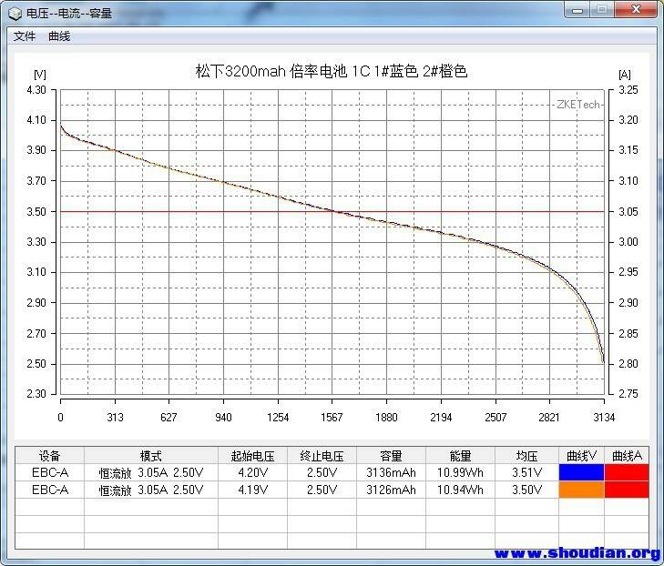

NCR18650BD 和NCR18650B 相比好像沒有比較差吧!
看圖,同樣3A放電,18650BD放到3.1V的時候,大約是2800mAh,而18650B放到3.1V的時,大約是2750mAh。

主要是BD台灣不好買(淘X貨源不明,不敢買),目前台灣大多是B及PF,價格已漸穩定.
18650B我是用在輕量長航程FPV機上,18650BD打算用在比較秏電的空拍機上.
我有一台960mm的大六軸掛微單雲台,目前使用6S 20000mAh的Lipo約2.6Kg.
要改用18650BD組成6S 28800mAh(9P),重量一樣2.6Kg.
BD的放電比B大,可以持續90A放電,取代Lipo沒問題.
只是要買到同批號的兩盒不容易,要再等等...而目前一顆NT$190價格也太高了,一下漲了40元.

感覺起來BD跟B差不了多少,2C放電能力兩者差不多,3C放電BD也會發熱
也許超過1C的放電BD比較耐用吧!?
