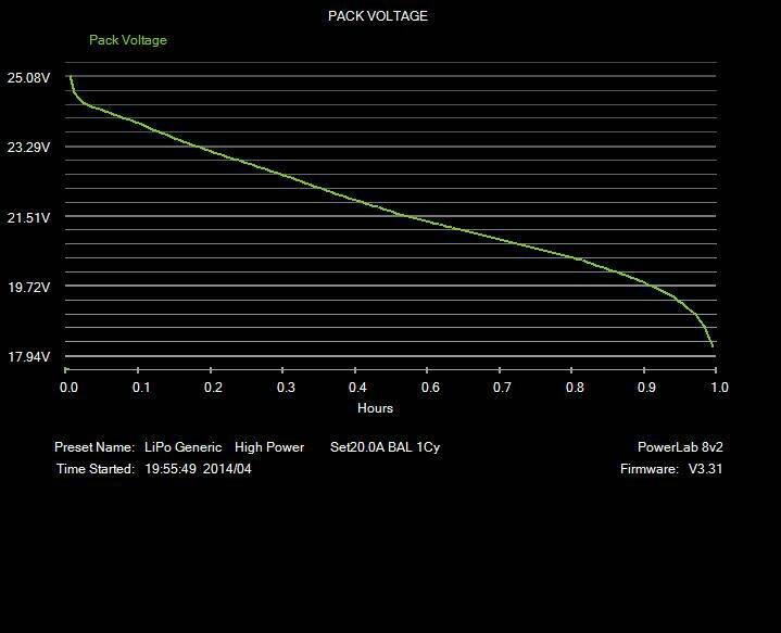

 樓主| 發表於 2014年4月22日 12:59 AM | 顯示全部樓層
第103次循環,檢測一下電池狀況.
由於在測試18650b的適用性,所以平時使用粗暴了點,放電也深.

能量密度也許高10%-15%,AH/重量 跟NCR-18650B差不多,但是Li-ION電池的放電平台比Li-Po低不少,換算成kwh就有差了 價格18650還是有點優勢,但是要自己組裝  詳情 回復 發表於 2014年5月17日 09:04 AM
