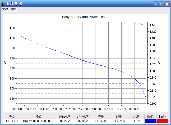

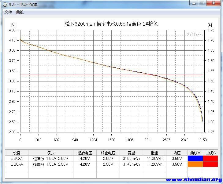

可以試試18650bd 3200mah,關鍵是可以10A放電,四並就可以40A了
發表於 2014年4月8日 07:39 PM | 顯示全部樓層
18650BD 沒有比較好,對岸有測試了,不管是放電平台或放出的能量都差18650B 一點
若放電能控制在1C,18650B比較好,但不知18650bd是否比較耐用
