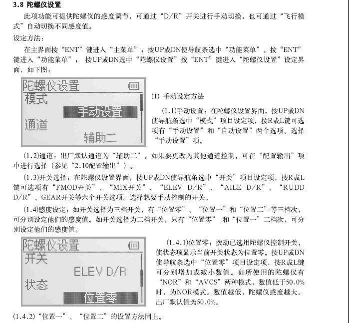

把尾把搖起來陀機好像沒什麼動作請檢查控的陀螺儀設定
把數值調大再搖看看陀機動作會不會變大

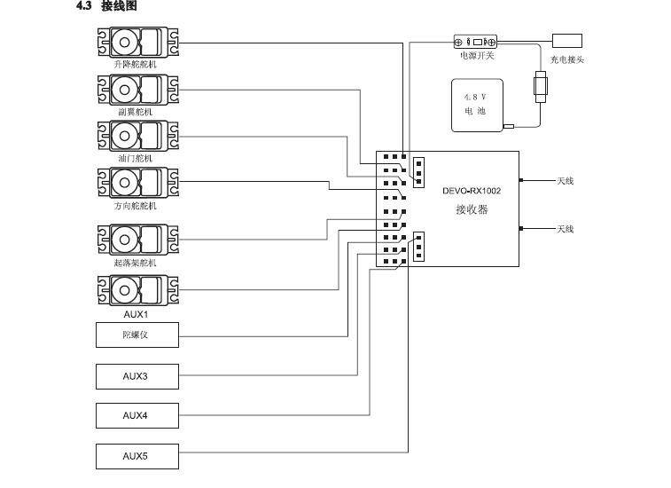

接下來講標準接收機接法
連接標準接收機要用到彩虹線,各位只要記住彩虹線的顏色代表如下:
彩虹線一共6個顏色,分別是紅、橙、黃、綠、藍、紫,按順序是紅色接AIL副翼,橙色接ELE升降,黃色接PIT螺距,綠色接RUD尾舵,藍色接GAIN尾舵感度,紫色接THR電調
