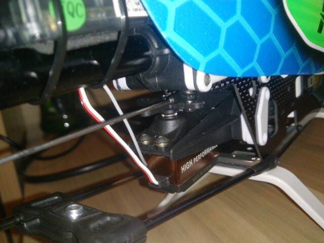

大大們, 請教一下我剛組裝好450L, 第一次測試就瘋狂順時針自轉, 我想是沒調好拉桿, 之後把拉桿縮短了, 說明書上是寫總長387MM因我發現尾蟹爪下面那個部份不在軸正中間,所以把他縮短了可在中間位, 但還是沒什麼改善, 是我有東西未調好還是弄錯嗎, 求大大指點迷津
現時改動後尾陀跟尾波箱的位置

3GX是正面向天的, 尾陀機行程我有縮短, 不然他會吱吱叫拉得太儘, 大大看圖片我的尾波箱行程有問題嗎?
還有我玩小機尾翼啟動風向是右邊的, 但這台風向是左邊的, 不知是不是這個原因
發表於 2014年1月5日 08:05 PM | 顯示全部樓層
我猜是3GX在尾舵設定時,正反向沒設定好,尾舵設定重新再跑一遍吧
發表於 2014年1月5日 08:12 PM | 顯示全部樓層
本帖最後由 no1taxi598 於 2014年1月5日 08:17 PM 編輯
3軸修正方向檢查
開控對完頻陀螺儀通過自檢,開始不動搖控器用手抬起機身
機身往前倒十字盤自動往後壓;機身往後倒十字盤自動往前壓
機身往右倒十字盤自動往左壓;機身往左倒十字盤自動往右壓
機身順時針轉尾舵拉桿應該要自動往後推;機身逆時針轉尾舵拉桿應該要自動往前拉
瘋狂自轉通常是尾舵自動修正方向錯誤
[影片]3GX設定教學影片
http://forum.align.com.tw/forum.php?mod=viewthread&tid=39971

是我再重設一次試試看,但想問一下,風向向左是正常嗎?因為我現小機是向右的
