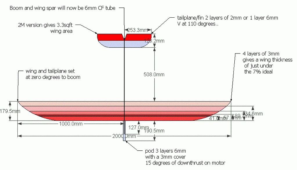

謝謝鼓勵  做1.7m 是因為 珍珠板是60*90cm
90cm *2 等於1.8m 所以1.75m 剛好
尺寸圖與珍珠板疊成 中間約3度上反角要用5mm 碳棒補強
我兩邊是文具店 6mm 圓木條與 竹片  1*6mm 補強 (用碳圓管棒 更好)
翼台要修 v 3度 與翼上下有壓片 修成v  好固定機翼 又不會滑動 我是用橡皮筋綁 如果用螺絲鎖更好
由於3動v 尾 v要做製具好 110度比較準
(做個3角板 110度 點貼於v尾上等膠乾再拆掉)
機翼重 240克  機身 200克  不含電池重
1/1 首飛就接到熱氣流  無動力繞好幾圈
機頭做法
機頭做法
2m 尺寸 照樣縮尺寸就可以
2m 尺寸 照樣縮尺寸就可以
