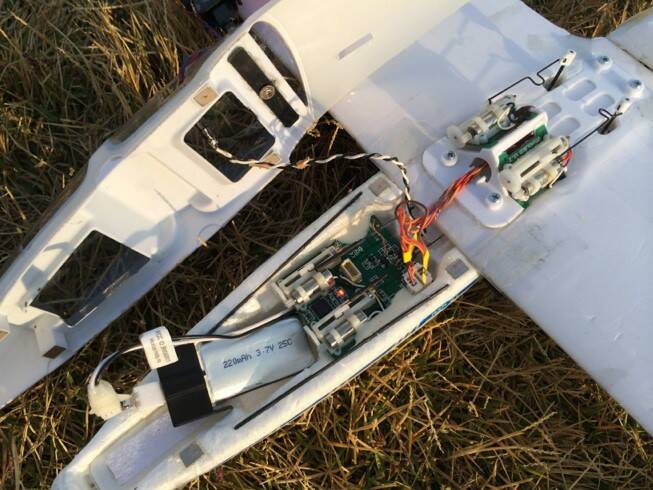

地平線UMX ASK-21超輕量70克迷你無動力滑翔機(改有刷馬達動力版~飛行影片)
2014/01/04@中心公園
http://player.youku.com/player.php/sid/XNjU3MzAyMTU2/v.swf
翼展: 86公分
總長: 43公分
翼面積: 520 sq/cm
鋰電池: 3.7V 1S 150mAh 25C Li-Po
接收板: DSM2/DSMX 四合一接收板(接收/伺服機x2/AS3X陀螺儀/2A有刷電變)
伺服機: 1.5公克直線伺服機x3
飛行重量: 72.5公克
特點:
AS3X® 系統
四動控制系統,含遠程的脫鉤彈射
優雅的像真外觀,及卓越的熱氣流性能
精緻的模型結構含碳纖維更加堅固
可拆卸的一體式機翼&高性能翼型
高性能的微型長線線性伺服機(已安裝在機子內)
大功率的1S鋰聚接收電池和快速充電器(內含)
高空彈射/發射系統(高達120英尺以上長度)

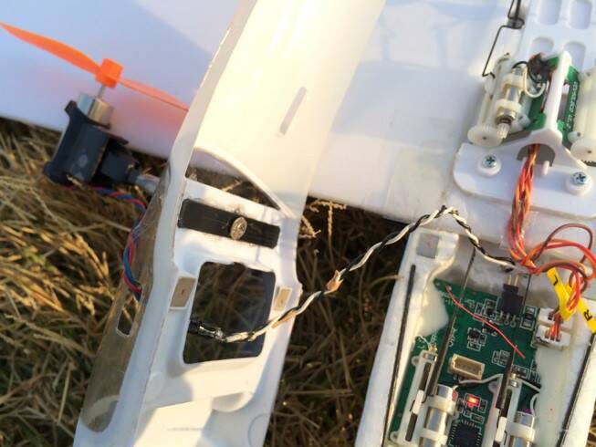

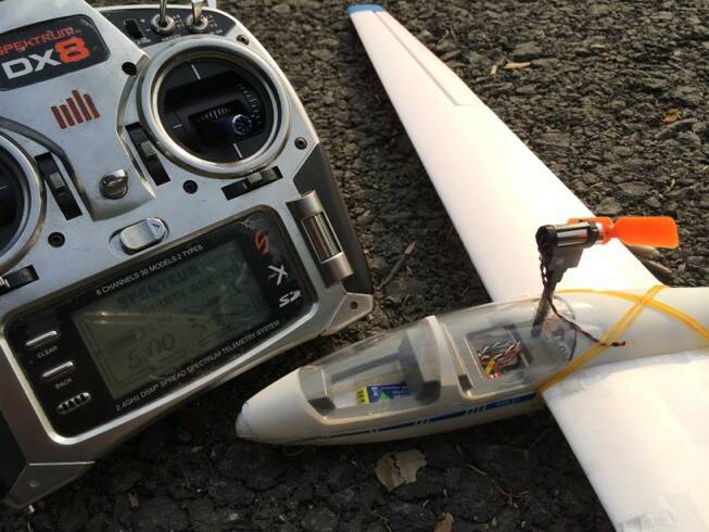

[動力改裝]
鋰電池: 3.7V 1S 150mAh/200mAh/220mAh 25C Li-Po
馬達: 8.5mm空心杯(V929四軸其中一軸,取消減速齒輪組)
螺旋槳: 2.5寸槳
飛行重量: 70.5公克(1S/150mAh原裝電池)
伺服機: 拆下一個1.5公克直線伺服機和脫鈎組

請教您,那8.5mm空心杯馬達+2.5吋槳,推力大約有多少?
最大可推動多重的飛機?
謝謝.
 樓主| 發表於 2014年1月6日 09:16 PM | 顯示全部樓層
本帖最後由 weilungchen 於 2014年1月6日 09:20 PM 編輯
dc59 發表於 2014年1月6日 04:57 PM
厲害!!
最大可推動多重的飛機?
8.5mm空心杯馬達+2.5吋槳,
吹秤測法, 推力大約是:
1S/4.2V~不到35克
1S/3.7V~25
左右
我不確定最大能推動多重的飛機,
目前這架飛機若使用1S/220mAh最重狀況大約是73克左右,
剛起飛動力還是可以輕鬆
飛上去.
所以推力比不到0.5
動力不是很足夠, 但也可以慢慢爬升, 找氣流滑翔.
大約兩級風還能飛得不錯, 風再大就不好控制了.
順風還是可以飛得比較快,
往下俯衝的話可勉強後空翻一兩圈.
