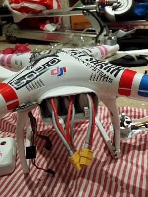

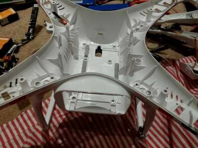

我已經把p2拆了,然後把p1的電裝全部裝到p2的殼上.真的就是浪費錢.因為在電裝上面.p1.p2本來就沒差.我也試了把p1的naza-v2裝到p2上面.都可以啟動.但LED燈就沒辦法顯示.所以要買p2的真的要好好想想了..  一顆近5000的智慧電池.我是買不下手拉.唯一我覺得有用的功能就是會在iosd上顯示電量百分比....
p2的殼可以裝的下三顆原廠3s2200mah的電池.我也做了以下測試.電壓都是使用電子的三用電表測得. 裝配如下..phantom1換phantom2的殼.  pmu.  mini iosd.  h3-2d.  gopro.  TX:600mw.  phantom2的槳(效率比phantom1好.噪音較大.實際測試過)
使用2顆turnigy3s2200mah 20c.市內停旋15分鐘.電壓3.65  (放電約80%)
使用2顆原廠電池3s2200mah 20c .市內停旋15分30秒.3.63 (放電約80%)
使用1顆turnigy3s2200mah 20c.市內停旋8分鐘.電壓3.72  (放電約75%)
以原本p2同電裝原廠3s5200mah同情況飛行.放電約80%實.為17分30秒
所以很清楚的..p2並沒有什麼特別好的地方.有p1的就別考慮了.真的會跟我一樣...在考慮的..就買p1吧
